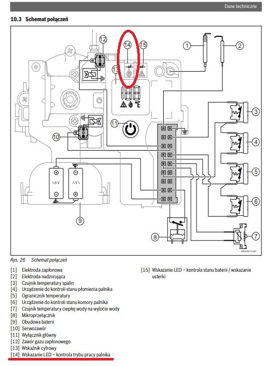

    Proszę o pomoc z następującym problemem.
    Moja mam od niedawna ma piecyk Junkers 4200 WRD 9-4 i od czasu do czasu po wyłączeniu ciepłej wody wciąż świeci się kontrolka płomyka.
    Niestety ja tylko raz byłem na miejscu kiedy tak się stało, spojrzałem od spodu, ale nie widziałem, żeby płomyk się świecił, nie słyszałem też żadnego szumu spalania.
    Nie zdążyłem sprawdzić, czy licznik gazu idzie, co by oznaczało, że płomyk faktycznie się pali, kontrolka w międzyczasie zgasła.
    trwało to kilka minut i było po kilkuminutowym użyciu piecyka.
    Poprzednim razem kontrolka świeciła się znacznie dłużej, ok. 15minut, ale też piecyk był użytkowany ok. 15-20minut.
    Zanim przyjedzie serwis, bo wstępnie ma być dopiero za kilka dni, proszę o info, czy taki objaw może być niebezpieczny, czy raczej jest to jakiś błąd elektroniki?
    W instrukcji niestety nie znalazłem nic na ten temat.
    Schemat połączeń piecyka Junkers 4200 WRD 9-4 z zaznaczoną kontrolką LED pracy palnika.

    Zakręć na moment dopływ gazu i sprawdź czy zgaśnie.... Może być błąd elektroniki, serwisant niech weźmie sterownik (usterka rzadka).

    mnie sie zdarzyło ze nie domykał się elektroozaworek od świeczki i przepuszczał gaz i wogóe nie gasła. Oczyszczenie grzybka rozwiązało problem. Zrób jak proponuje serwisszulborski.pl jak nie zgaśnie to elektronika, jak zgaśnie to elektrozaworek.
