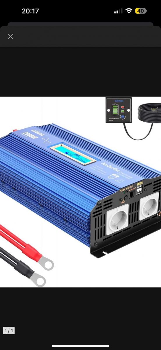

    Niebieska przetwornica mocy 2000W/4000W z kablami i panelem kontrolnym. Cześć
    Jaki bezpiecznik do przetwornicy 2000W/4000w 12V na 230V?
    Mam taką i kable 50mm2 o długości 1 metr (może będą krótsze, bo muszę przymierzyć, a wiem im krótsze tym lepiej)
    Akumulator 100ah
    Wiem, że aku mały, ale będzie używane bardzo krótkotrwale
    Da radę to ktoś policzyć i podpowiedzieć? Bo chciałbym się upewnić.

    4000W/12V daje 333A. Trochę tego nie widzę.

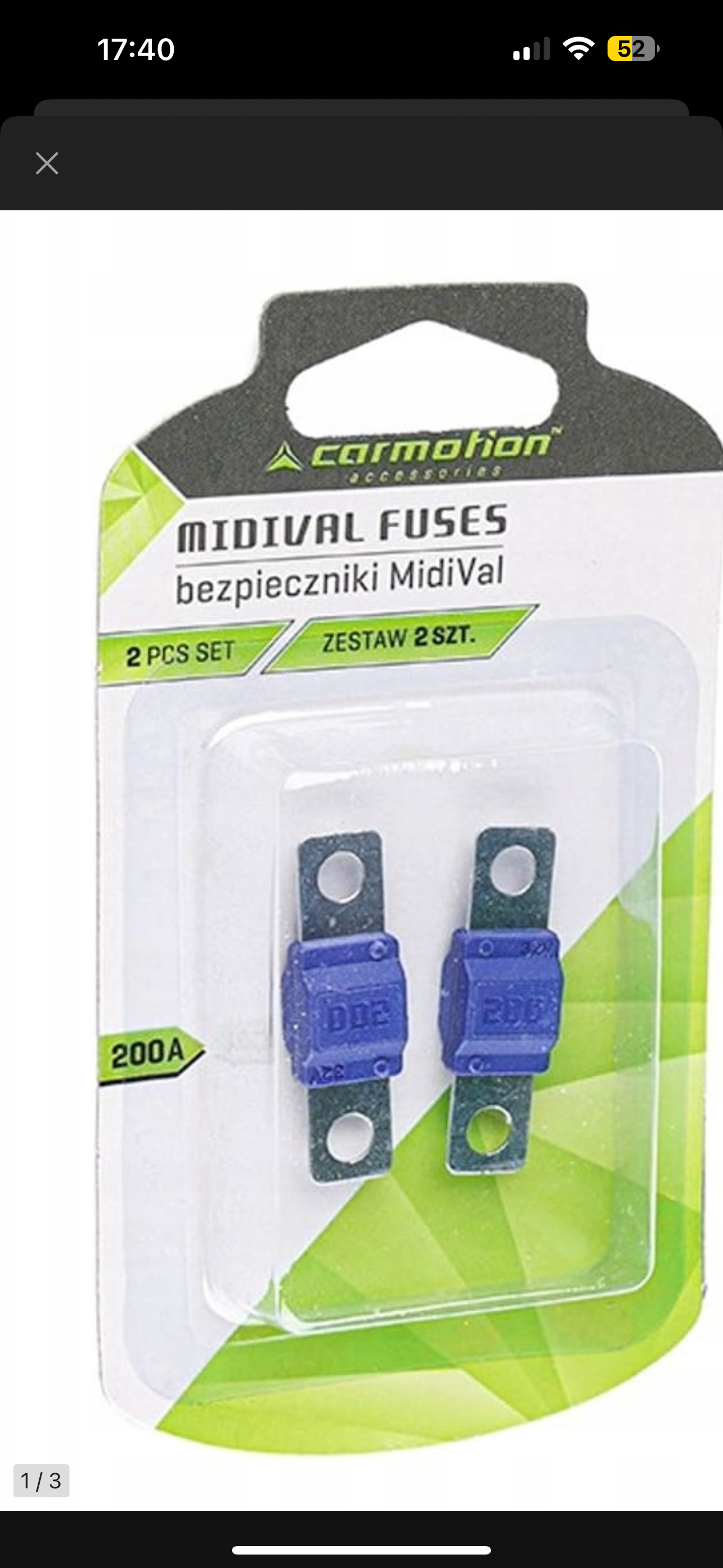

    Opakowanie bezpieczników Midival 200A, zestaw 2 sztuki.
    Moc ciągła to 2000W, a do przetwornicy będzie podłączony sprzęt o mocy max 1800W, więc wychodzi 150A i myślałem o taki bezpieczniku 200A
    Nada się? [img-0]
    Nada się?
    Nada się. Ważne, żeby był on najsłabszym elementem instalacji.
