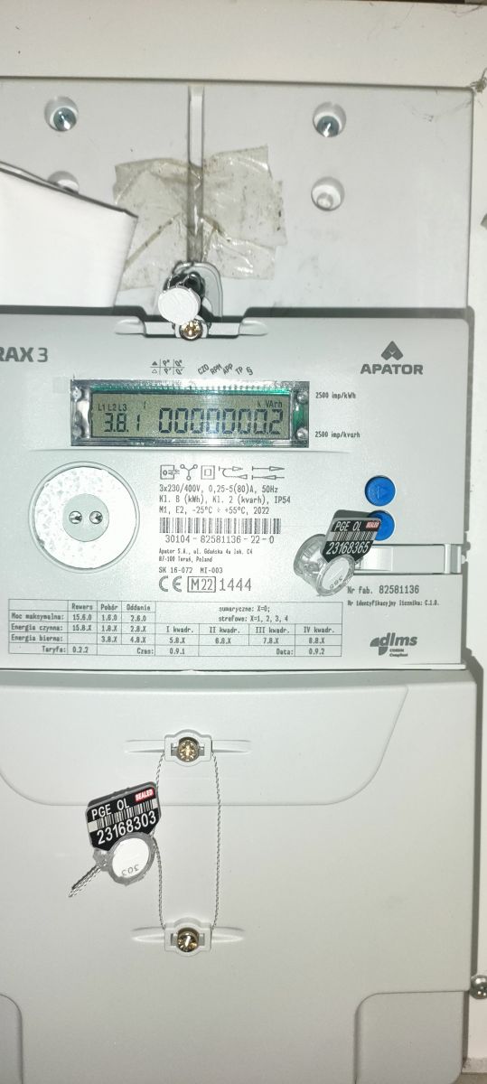

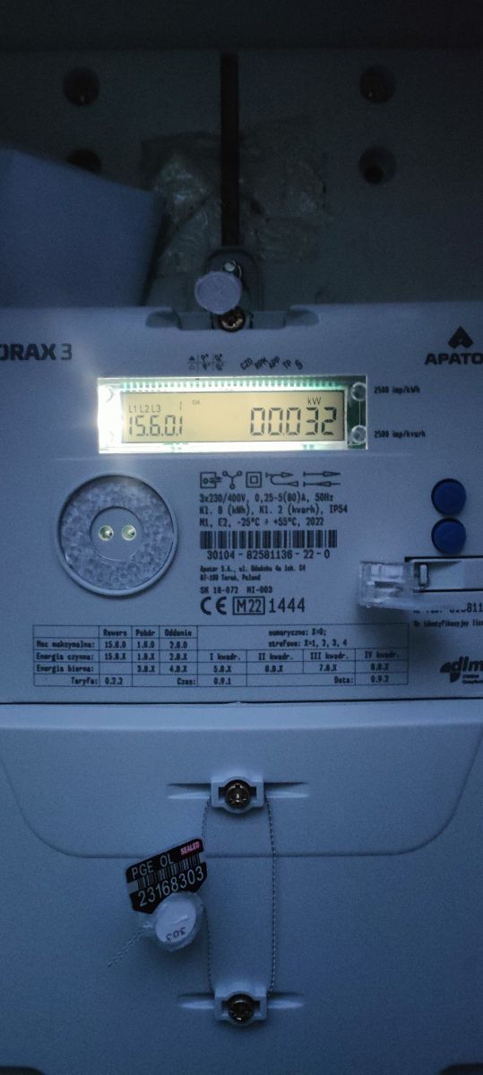

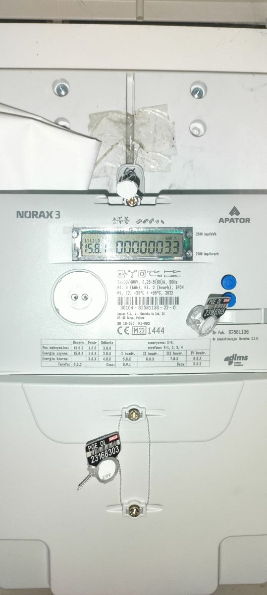

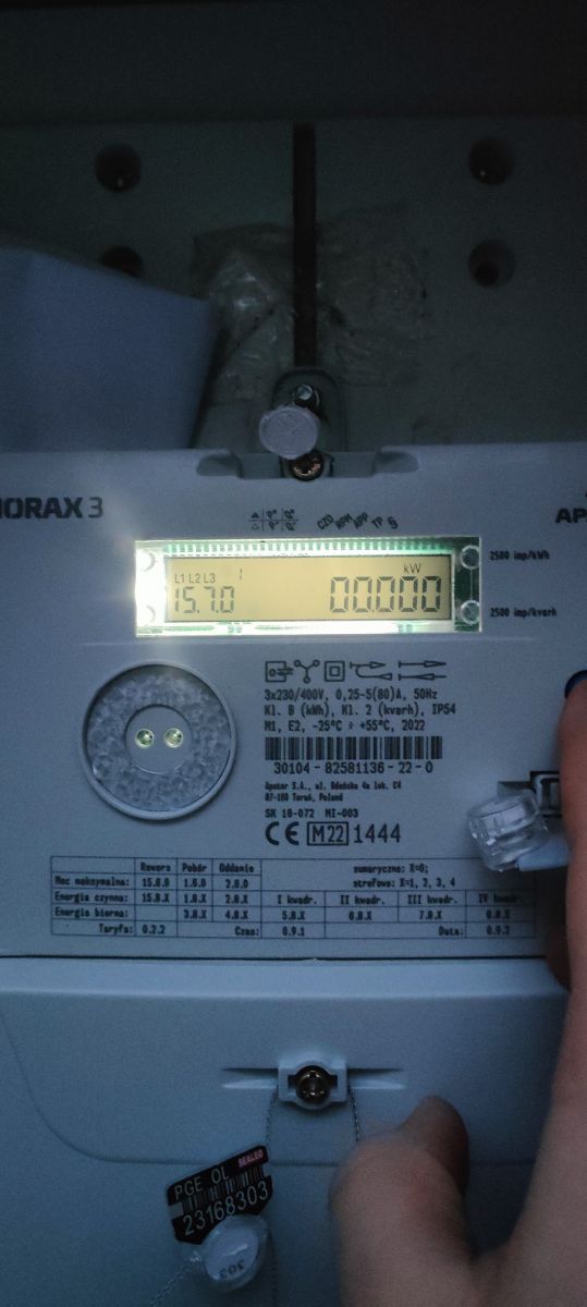

    Czy na którymś z tych zdjęć jest aktualny stan licznika energii?
    Zdjęcie licznika energii Norax 3 firmy Apator z odczytem 00000033 kWh. Zdjęcie licznika energii elektrycznej marki Apator. Wyświetlacz licznika energii z odczytem 15.70 i 00000 kW. Zdjęcie licznika energii elektrycznej z odczytem.

    15,8,1. To jest aktualny stan licznika.

    No chyba na pierwszym?

    I tak i nie ...
    15.8.0 lub 1.8.0 – wyświetla się, gdy masz taryfę jednostrefową G11 (całą dobę płacisz jednakową cenę za 1 kWh),
    15.8.1 lub 1.8.1 – wyświetla się, gdy masz taryfę dwustrefową G12 lub G12w i oznacza zużycie dzienne (wyższa cena za 1 kWh),
    15.8.2 lub 1.8.2 – wyświetla się, gdy masz taryfę dwustrefową G12 lub G12w i oznacza zużycie nocne (niższa cena za 1 kWh)
    Sprawdź jeszcze 15.8.0 i 15.8.2. Naprawdę nie udało się tego znaleźć w internecie?

    To zdecydowanie 15.8.0 wskaże aktualne zużycie, więc żadne ze zdjęć.

    Pierwsze zdjęcie pokazuje stan licznika, tyle.

    Zdecydowanie pierwsze zdjęcie.
    W taryfie G11 licznik nalicza w 15.8.1 natomiast rejestr 15.8.2 pozostaje bez zmian.
    Rejestr 15.8.0 to suma powyższych.
    Przy czym 15.8.x to również suma energii pobranej i oddanej z/do sieci.
