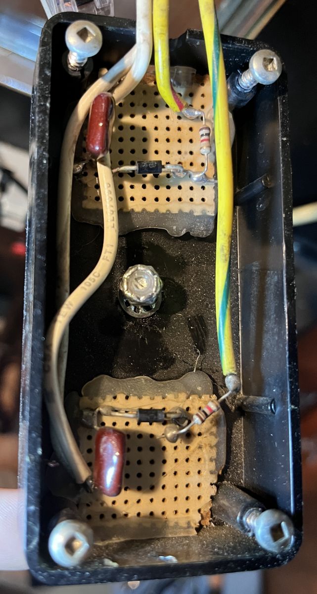

    Cześć. Mam w takim starym urządzeniu dwie standardowe diody (czerwona i zielona) podłączone do 115 V~ i chciałbym skopiować takie rozwiązanie.
    Czy pomoglibyście mi dobrać odpowiednie komponenty i poratowalibyście mnie prostym schematem? Żółtym przewodem idzie L, biały to N. Jest tam rezystor, dioda prostownicza i jakiś kondensator - nie mogę odczytać wartości. Od tych płytek wychodzą z drugiej strony diody: zielona i czerwona. Czerwona 20 mA, 2,0-2,3 V; zielona: 20 mA, 2,3-2,5 V.
    Pomożecie? :-)

    Przy jednej diodzie trochę migocze LED, przy mostku nie. Jeżeli jedno wejście L/N, płytka może być jedna.
    Pojemność kondensatora obliczasz ze wzoru na reaktancję; kondensator powinien być typu X2.

    Dziękuję, ale jestem początkujący w temacie i nic nie zrozumiałem. Mógłbyś proszę mi to dokładnie i bardziej zrozumiale opisać jakich dokładnie komponentów użyć i jak wszystko podłączyć.

    Obecny schemat jest taki (wart. dla 50Hz):
    Schemat prostego obwodu z kondensatorem, diodą i diodą LED.
    W oryginale zastosowano bardzo małej wartości kondensator (z 220nF) - będzie świeciło ale nie na 20mA.
    Na każdym elemencie jest pełne napięcie sieciowe oraz po odłączeniu zasilana przez paręnaście minut od strony L/N - co grozi porażeniem przy braku izolacji

    @HD-VIDEO Źle, D1 powinna być odwrotnie równolegle do LED. Połączenie szeregowe diody i kondensatora nie przepuści ani AC ani DC

    Ano źle bo była to modyfikacja schematu z wersji "rezystorowej" i tak wyszło

    560nF da 20mA ale wartości skutecznej, a przez a dioda zaświeci z jasnością określoną przez połowę wartości średniej wyprostowanej, czyli 9mA. Inna sprawa że współczesne diody nie wymagają 20mA, owszem w katalogach tak podają, bo dioda na tyle była projektowana, ale często świeci za jasno przy takim prądzie.

    Czyli jeżeli zastosuję mniejszy kondensator to dioda będzie po prostu trochę słabiej świeciła? To może też być dla mnie dobra opcja.
    Czy od strony kondensatora podłączam L czy N ? Czy nie ma różnicy?
    Co oznacza X2 przy kondensatorze?

    Nie ma różnicy gdzie L/N X2 to są kondensatory spełniające normy bezpieczeństwa, przystosowane do długotrwałej pracy z napięciem sieciowym, odporne na krótkotrwałe przepięcia, testowane czy nie wywołują pożarów jeśli już zostaną przebite.

    Tu wystarczy taki układ.
    Schemat obwodu elektrycznego z diodą LED i rezystorem.
    Wartość średnia pradu diody to 1mA.
    Współczesne diody bedą dobrze świecić.
    Na rezystorze 100kΩ wydzieli się 0,26W mocy.
    Możliwe że rezystor 200kΩ będzie ok. (jasność będzie dobra)

    1N4007 też nie potrzebna.

    Potrzebna - do zmniejszenia mocy wydzielanej w rezystorze.
