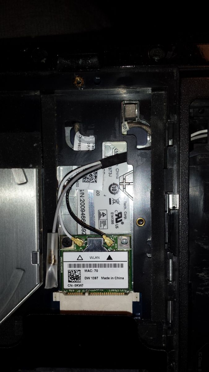

    Mam jeszcze w laptopie wewnątrz gniazdo PCI-E w którym jest karta Wifi z antenką typu drucik (Intel 5100 AGN). Tak naprawdę są dwie antenki.
    Moduł karty sieciowej Intel WiFi Link 5100
    Widziałem, że są też takie karty typu combo (WIFI+Bluetooth). Może to by poprawiło zasięg? Czy w takiej karcie anteny zewnętrzne są współdzielone przez wifi i blueetoth czy bluetooth ma jakąs też jakąś swoją miniaturową antenkę?
    Ciekawe jest to, że u mnie w komputerze sa trzy anteny, jedna w ogóle nie używana (zabezpieczona termokurczką).
    Wnętrze laptopa Dell Vostro 1320 z kartą Wi-Fi DW 1397 i podłączonymi antenami.

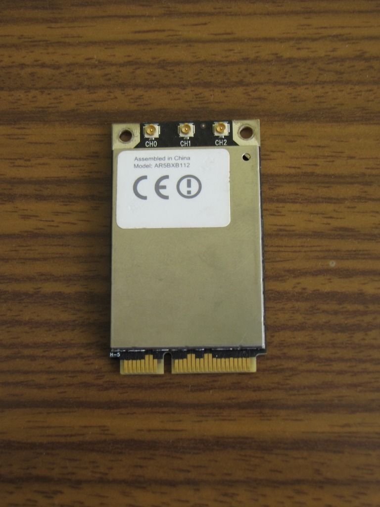

    Poszukałem trochę i są karti na pci-express z trzema antenkami, głównie na chipsecie AR9380, np:
    Karta sieciowa AR5BXB112 ze złączami antenowymi CH0, CH1, CH2
    Jednak wg specyfikacji, ma ona tylko bluetooth, a 3 anteny są chyba używane do zajęcia wszystkich 3 kanałów WIFI i osiągniećia do 450MBit/s.
    A może by tak podłączyc tą trzecią, niewykorzystaną antenę pod kartę bluetooth, odcinająć uprzednio oryginalną antenę w postaci ścieżki na PCB? Wifi i Bluetooth chyba używają tych samych częstotliwości, więć długośc anteny powinna by odpowiadać

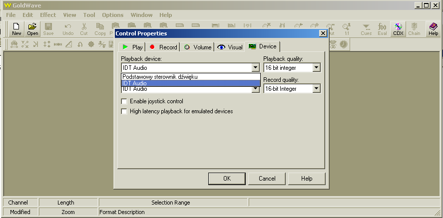

    Akurat rok temu w okresie gdy bawiłem się tymi słuchawkami, pracowałem tez w programie GoldWave do przeróbki dźwięku.
    Nagrywanie dźwięku ze słuchawek nie działało w tym programie. Chyba że zmieniło się urządzenie Bluetooth na inne, ale wtedy jakość odtwarzanego dźwięku spadała do poziomu jakby słuchać empetrójki w 8kb/S.
    Okno ustawień dźwięku w programie GoldWave z rozwiniętym wyborem urządzenia odtwarzania
    //goldwave.png
    Nie wiem czy to wszystko to niechlujstwo sterowników karty bluetooth w laptopie, oprogramowania WDM bluetooth, systemu, protokołu bluetooth ale była to katorga.
