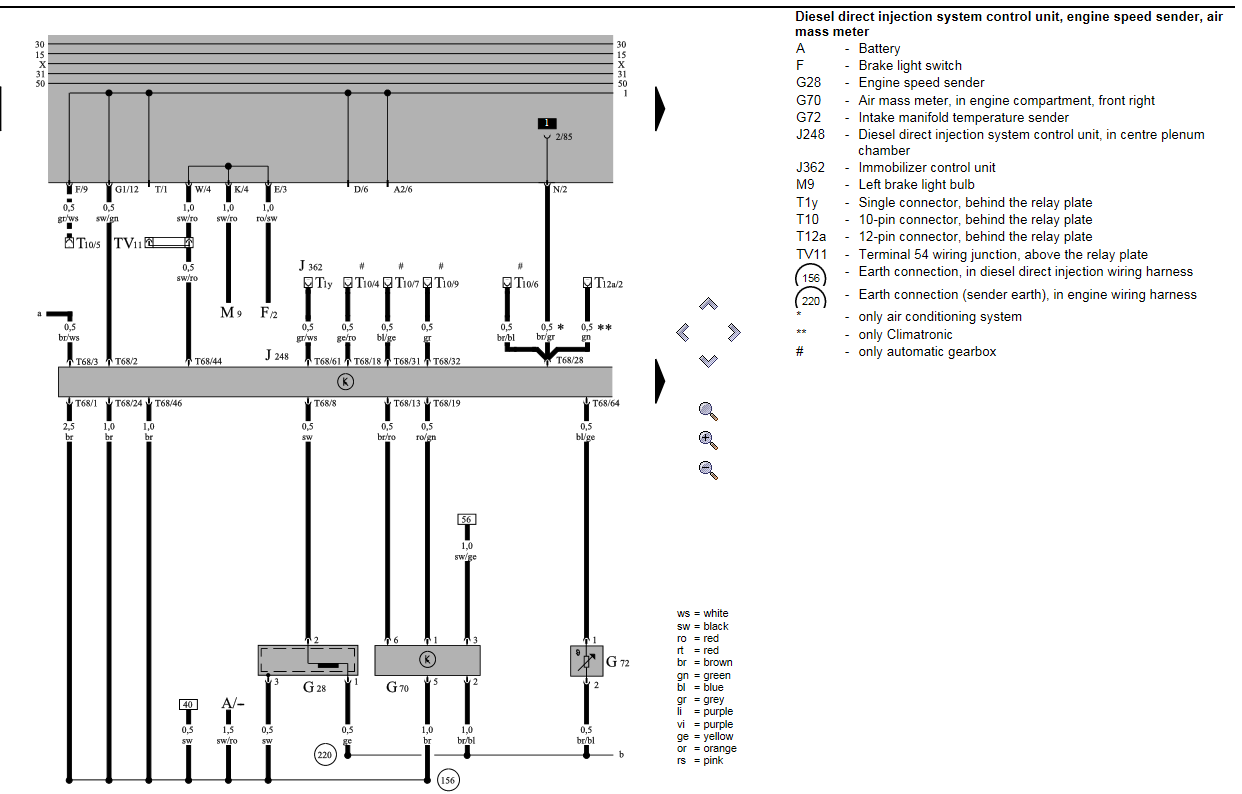

Golf III 1.9TDI AFN brak połączenia przepływomierza - szukam schematu wiązki
wojtekwesiora2 25 Sty 2024 22:51 342 4
  • #1 20929045
    wojtekwesiora2
    Posty: 3
    Witam wszystkich
    Mam mały problem z przepływomierzem
    Pacjent golf 3 1.9tdi 110km AFN
    Problem polega na tym że odcina mi turbo po szybkim dodaniu gazu
    Na kompie pokazuje brak połączenia przepływomierza
    Po podmianie przeplywki na sprawną nadal to samo
    Byłbym wdzięczny za schemat wiązki przeplywki
    Które kable idą gdzie od kostki przepływomierza do...?
    Dziękuję za pomoc 🫡
  • #3 20929356
    wojtekwesiora2
    Posty: 3
    Po tłumaczeniu może faktycznie pomoże.
    Właśnie tak myślę, że jest gdzieś uszkodzona wiązka, dlatego chcę odnaleźć kable od przepływki i spróbuję na krótko podłączyć na nowych kablach.
  • #4 20929374
    sigwa18
    Posty: 11822
    Pomógł: 1173
    Ocena: 3297
    Który dokładnie numer błędu? Na pewno jest dopisek zwarcie/przerwa?
  • #5 20929537
    wojtekwesiora2
    Posty: 3
    Tak dokładnie
    Błąd przepływomierza
    Zwarty lub przerwany obwód przepływomierza
    Miałem go dane do znajomego i stwierdził że to sterownik ma wadę ale po zmianie sterownika okazało się że jednak to nie to więc rozłożył ręce i teraz szukam sam na różne sposoby
