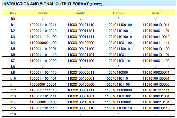

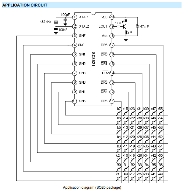

    Ale żadna macierz nie ma tu nic do gadania, po prostu każdy przycisk ma przypisany jakiś kod który generuje i za to odpowiada sterownik w pilocie; jak jest zaimplementowany to już osobna sprawa, może to być np. SC8521 Schemat obwodu z mikrokontrolerem SC8521 i przypisanymi przyciskami.
    który wysyła takie kody pod odpowiednimi przyciskami:
    Tabela binarna z formatem wyjściowym dla różnych klawiszy pilota.
    Ale nic nie stoi na przeszkodzie żeby użyć innego chipa który będzie miał np. funkcje stricte audio-video zgodnie z dokumentacją RC5 https://www.sbprojects.net/knowledge/ir/rc5.php
