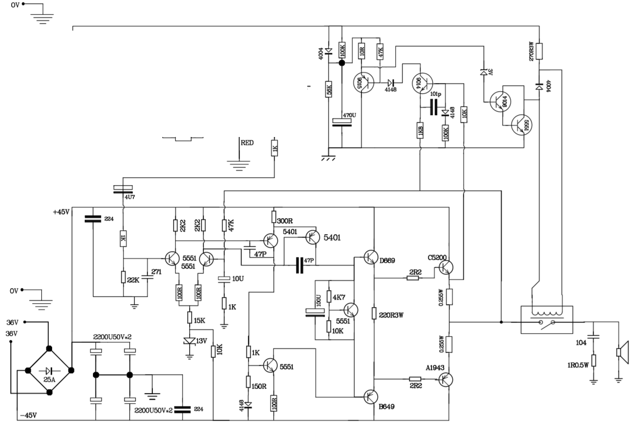

Wzmacniacz pali tranzystory C5200 A1942 oraz D669 B694.
Po wymianie wszystkich uszkodzonych elementów tzn. Rezystorów : 220R 0,25R oraz wszystkich 5551 i 5401 napięcia identyczne co na sprawnym kanale - uszkodzeniu ulega ciągle ten prawy kanał wzmacniacza. Kolumna sprawdzona podłączone różne głośniki i objaw ten sam, chwilę pogra prawidłowo, po czym pojawia się charakterystyczny brum no i to zwiastuje zwarcie w układzie. Powtórzyło się to już parę razy i parę razy wymieniałem części na nowe sprawne i sprawdzone. Co może być tego przyczyną? Na co zwrócić uwagę przy następnych próbie naprawy? Skończyły mi się już pomysły. Dodaje schemat urządzenia :
