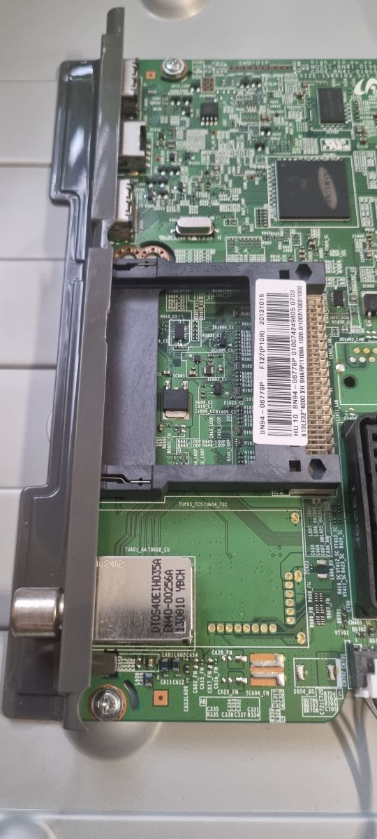

    Mam problem z telewizorem Samsung 32F4000.
    Jest zwarcie na płycie.
    Dioda wlacznika mruga 5 razy. Błąd napięcia 5V.
    Napięcia na wejsciu na plyte prawidłowe, zasilacz stabilny.
    Po podłączeniu zasilania grzeje się bardzo wejście gniazda antenowego.
    Niestety nie mam schematu.
    Może ktoś miał podobny przypadek.
    Plyta jak na zdjęciu model BN94-06678P
    Płyta główna telewizora Samsung model BN94-06678P z modułem i złączem.
    To stwierdzenie na jakiej podstawie.

    Kody były kiedyś wrzucane na forum.
    SOS LED
    1 blink STV 5v sense DG Board
    2 blinks 15v SOS D Board
    3 blinks 3.3v SOS D Board
    4 blinks Power SOS P Board
    5 blinks 5v SOS D Board
    6 blinks Driver SOS 1 SU / SD / SC Boards
    (SC energy recovery circuit)
    7 blinks Driver SOS 2 SU / SD / SS Boards
    (SC floating voltage area)
    8 blinks Driver SOS 3 SS Board
    (SS energy recovery circuit)
    9 blinks Panel Config. SOS
    10 blinks Sub 5v SOS / Main 3v SOS DG Board
    DTV 9v SOS / Tuner Power SOS
    11 blinks Fan SOS PB Board
    12 blinks Sound SOS H Board
    13 blinks Communication error DG Board
    with IC8001 (Pesks Lite 2)
