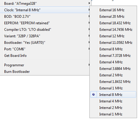

    Jak masz na to czas to po prostu nagraj filmik jak to działa i zgłaszaj spór. Może masz na płytce uC LGT8, one są sprzedawane taniej niż Arduino z Atmega, jednak nie widziałem by ktoś je bezczelnie oznaczał jako Atmel, raczej są w ogóle bez napisów, a płytki po prostu opisane jako zgodne z Arduino. Można to uruchomić, ale to jednak nie jest Atmega328p.
    W pokazanym programie dziwny jest tylko delay 500, a potem 5000.
    Druga opcja to uszkodzony kwarc, możesz wypalić bootloader przełączając na wewnętrzny oscylator. Do tego potrzebny jest programator i instalacja dodatku MINI CORE. Dziwne byłoby jednak, że działa OK na czas wgrywania, a potem zaczyna wariować.

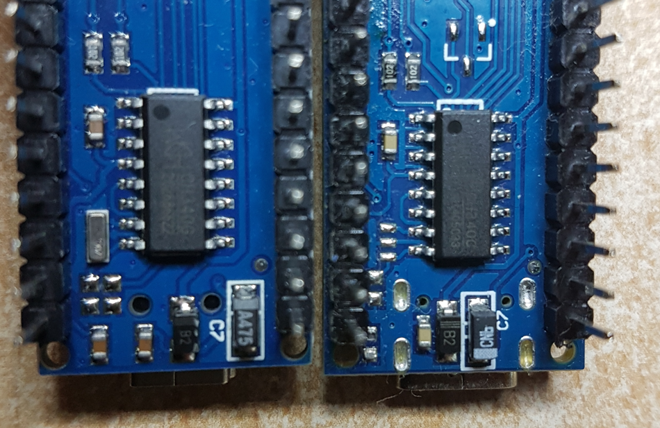

    Z tymi NONO gdzie, że jest na odwrocie jakiś moduł CH340, a nie widać przy nim kwarcu to polecam od razu test jak to działa. Mam taki jeden i nie ogarnia 115200, upload działa OK tylko ze starym bootloaderem 57k (i z takim przyleciał, choć inne NANO już przylatują z nowym bootloaderem), tak samo potem z komunikacją. Niektóre mostki USB-UART faktycznie nie wymagają kwarcu, jak 340C, ale mi wpadł jakiś bez oznaczeń i najwyraźniej wymagał, a nie ma. Pewności nie mam, może felerny, może podróbka podróbki, ale radzę choćby przetestować po odebraniu różne prędkości, płytka niby dalej jest użyteczna, ale niesmak pozostał. Inny, który faktycznie ma wyraźny nadruk CH340C działa bez zarzutu. Generalnie jak się nagrywa otwarcie i poprawnie uzasadni niezgodność to Ali zwraca kasę, więc tu przynajmniej jest OK.
