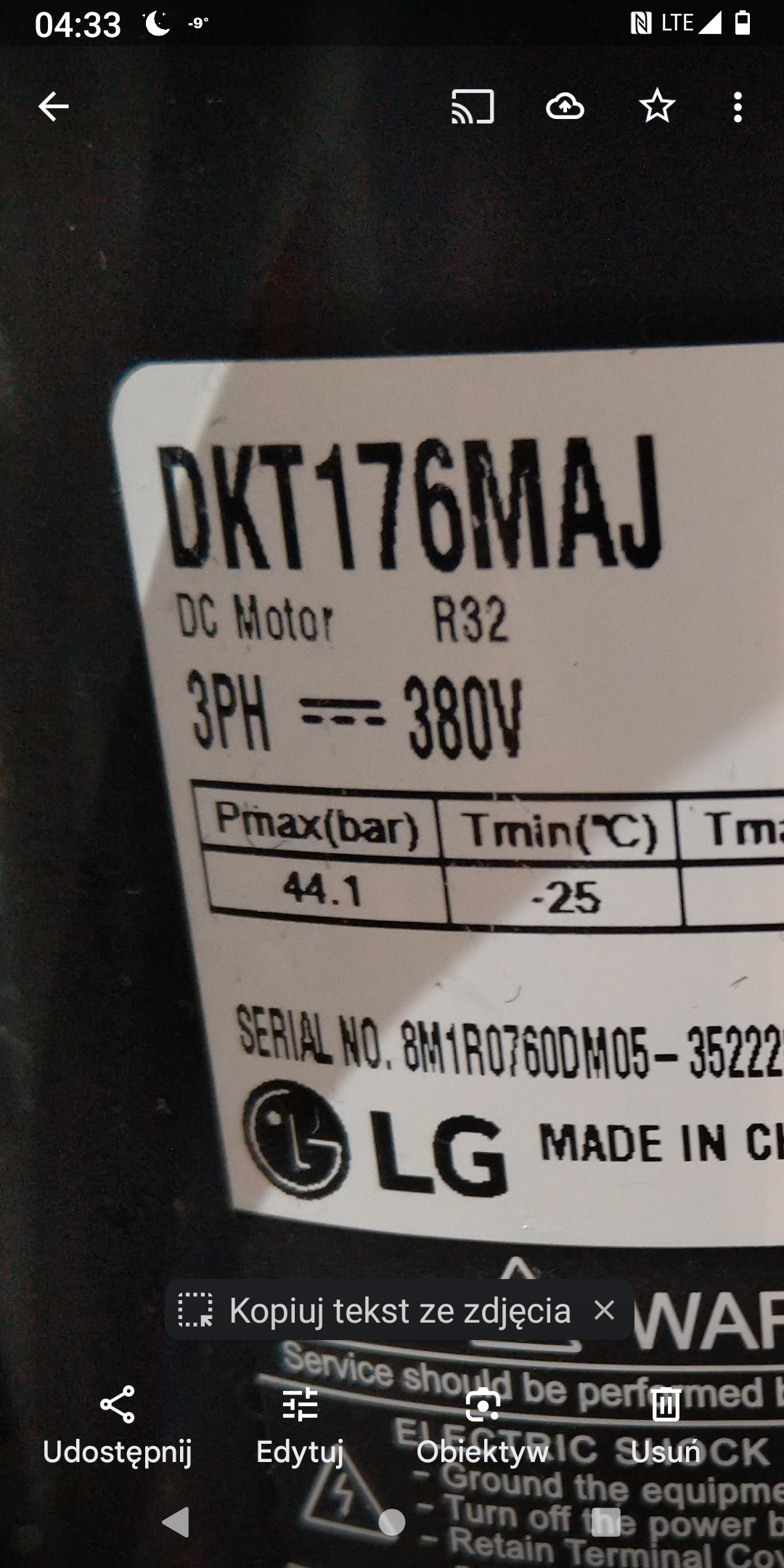

    Witajcie, mam zrobioną PC gruntową z klimatyzacji LG która ma sprężarkę BLDC DKT176MAJ, chodzi to na oryginalnej elektronice a chciałbym zastosować inny falownik do sprężarki, danych silnika sprężarki nie udało mi się uzyskać a mam taką sprężarkę nową i chciałbym ją wykorzystać do budowy 2 PC gruntowej.
    czy istnieje jakiś sposób, że tak powiem podsłuchania pracującego falownika żeby odczytać np ilość pól wykorzystanych w silniku Tabliczka znamionowa sprężarki LG DKT176MAJ z oznaczeniami technicznymi.

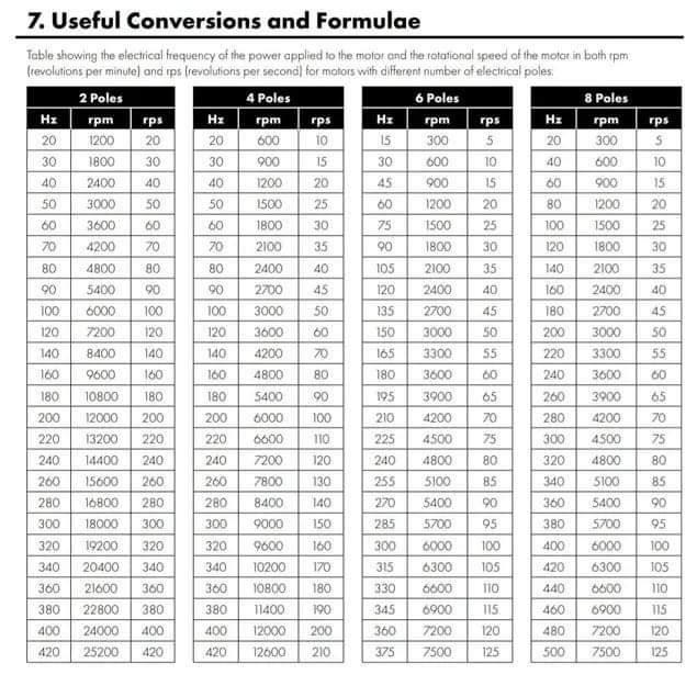

    Co by wynikało z tabelki, że jest to silnik dwupolowy Tabela konwersji prędkości silnika dla różnych liczby biegunów

    Zgadzam się co do wniosków z tabelki i być może dało by się to zobaczyć łącząc oscyloskop do uzwojenia lub nawet wychyłowy woltomierz i kręcąc powoli za wałek, a propos back-emf.
