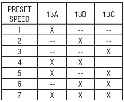

    Witam, wracam do tematu. Chciałbym sterować 4 przekaźnikami falownikiem LENZE ESV402N04TXB tak aby każde zwarcie przekaźnika powodowało na wyjściu falownika inna prędkość(Hz). Mam pytanie do których wejść podłączyć styki przekaźników i jak skonfigurować wejścia i częstotliwości. Z góry dziękuję za pomoc.

    Nie ma żadnego problemu żeby skonfigurować wejścia cyfrowe smv Lenze, na pracę z częstotliwościami stałymi. Poniżej tabela.
    Falownik LG model iG5A 4,0 kW czy Lenze model ESMD402L4TXA
