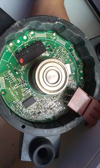

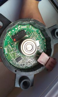

  • #9 14037208
    jarasbyd
    Posty: 28
    przesyłam zdjęcia wnętrza silnika

  • #11 14037362
    jack63
    Posty: 11736
    Pomógł: 848
    Ocena: 2794
    p.obelix napisał:
    Czyli tak jak pisałem silnik BLDC.
    Tak. Masz rację.
    Jak widać silnik ma płyte sterującą w sobie. Opisy p.obelix są OK. Trzeba "tylko" zidentyfikować który pin do czego słuzy. Silnik jest otwarty więc da się to zrobić.
    Prawdopodobnie (!) dwa piny to zasilanie 310V DC Pozostałe 3 to sterowanie i powrót.
    Uwaga. Złe (odwrotne) podłaczenie zasilania grozi spaleniem płyty sterującej!
    Poza tym aby uruchomić silnik potrzebne jest źródło napięcia stałego 310 V i regulowane źródło 0 -12 V DC.
  • #13 14047443
    jarasbyd
    Posty: 28
    Zadziałałem zbyt pochopnie wydawało mi się ze po ścieżkach rozróżniłem końcówki i cos się spaliło. Podłączyłem zasilanie z zasilacza 310V DC. A na wejście sterując podałem napięcie i masę z zasilacza regulowanego ustawione było na 0. Na płytce widać ze jakieś elementy kolor zielone się spaliły. Z racji tego ze silnik i tak się uszkodził odlutowałem płytkę i dopiero od spodu widać oznaczanie pinów: VCC, VSP, FG. Czyli powonieniem podłączyć VCC pod +15 a masę do głównej masy silnika ??
