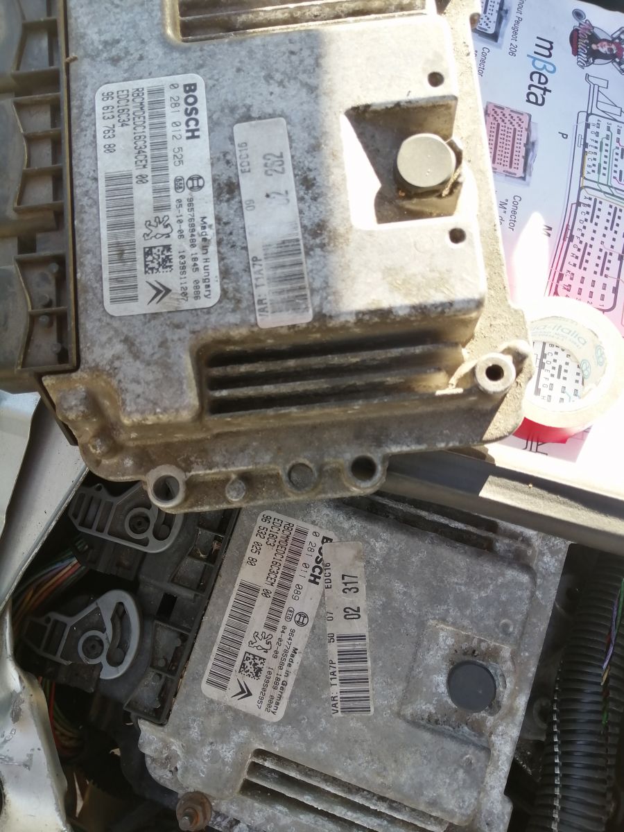

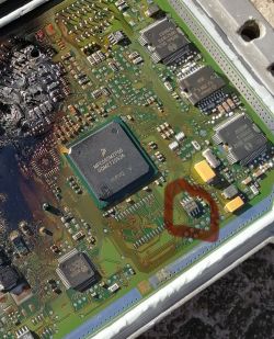

    Na początek warto podłączyć auto interfejsem i odczytać ewentualne błędy. Na zdjęciu masz pamięć EEPROM, którą należy przestawić do nowego sterownika. Temat jest zamknięty, jeśli pamięć się nie uszkodziła. Przy próbie z plakiem należy puścić rurki na wtryskach i sprawdzić, czy podaje paliwo. Druga sprawa to po tak drastycznych próbach odpowietrzania może któryś wtrysk przepuszczać ciśnienie na przelew. Brzęczenie dochodzi z zaworów na pompie wysokiego ciśnienia, tak?

    Prosił bym o zaznaczenie eppromu i ewentualnie innych komponentów ze spalonego ECU, spróbuje przelutować.

    Jeśli zdjęcia ECU są od tego auta to chyba ktoś odwrotnie podłączył kable do akumulatora. Po takim błędzie trzeba sprawdzić wszystkie moduły czy żyją a także wiązki czy się nie poprzepalały. Generalnie masa pracy ,sporo kosztów pytanie czy opłacalne jest ratowanie.

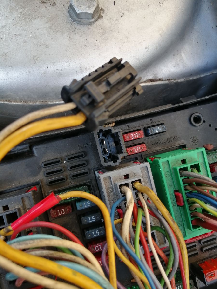

    Na bezpieczniku nr. 15 mam 12V po czym spada na 8,50V
    Na złączu BAT bsm, żółty kabel 0V
    Na BSM komora silnika po przekrecenu kluczyka na zapłon, słyszę cykliczne pykanie, tic tic tic tic. To samo na starym jaki i nowym module.
    Wstawiam zdjęcie ECU stare u góry, nowe podpięte.
    Dwa moduły ECU marki Bosch, jeden stary u góry, nowy podłączony na dole.
    Spalona płytka drukowana z widocznymi chipami i zaznaczonym obszarem uszkodzenia.

    Na naklejce jedno ECU jest EDC16C3 a drugie EDC16C34.
    Z tego co piszą, taka kombinacja ma szansę odpalić, z tym że są jakieś problemy z ciśnieniem na szynie (w skrócie: lepiej szukać takiego ECU jak ma być).

    Nie kombinuj z przelutowaniem.
    Możesz zrobić klona BDM - musi być eprom, flash i ew procek w komplecie.
    Przelutujesz eprom i procesor namiesza w epromie - skutek - stracisz oryginalną zawartość.

    Nie mniej jednak mam nadal obawe o wiązke, nie rozumiem czemu na złączu BAT na BSM w komorze, mam 0V na żółtym kablu. Nie wiem gdzie ten kabel idzie.
    I to cykanie BSM też mnie zastanawia... Czy po tym spaleniu się ECU wiązka ma jakąś przerwe albo powoduje zwarcia, strach to rozbierać.

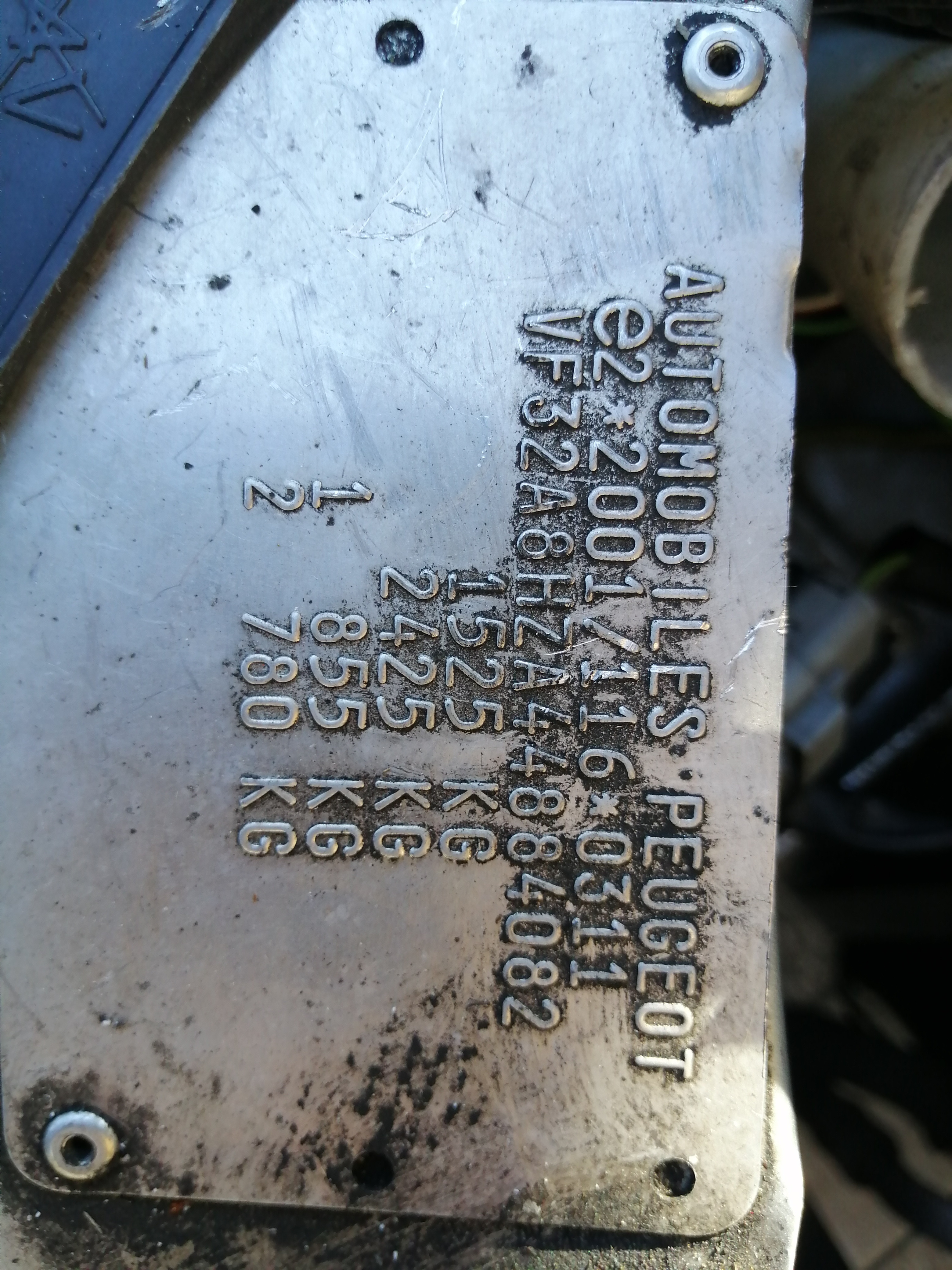

    Zrobie zdjęcie numeru nadwozia i wstawie jesli porzeba.

    podaj początek vinu tam jest typ silnika to znajdę schemat

    Wstawiam VIN.

    Rozebrałem ECU, jest spora różnica w drobnicy jak i w komponentach. Procesor ma inną serię, i reszta jak widać.
    Złącze BAT o którym wspomnielem wcześniej: żółty kabel zwarty do masy.

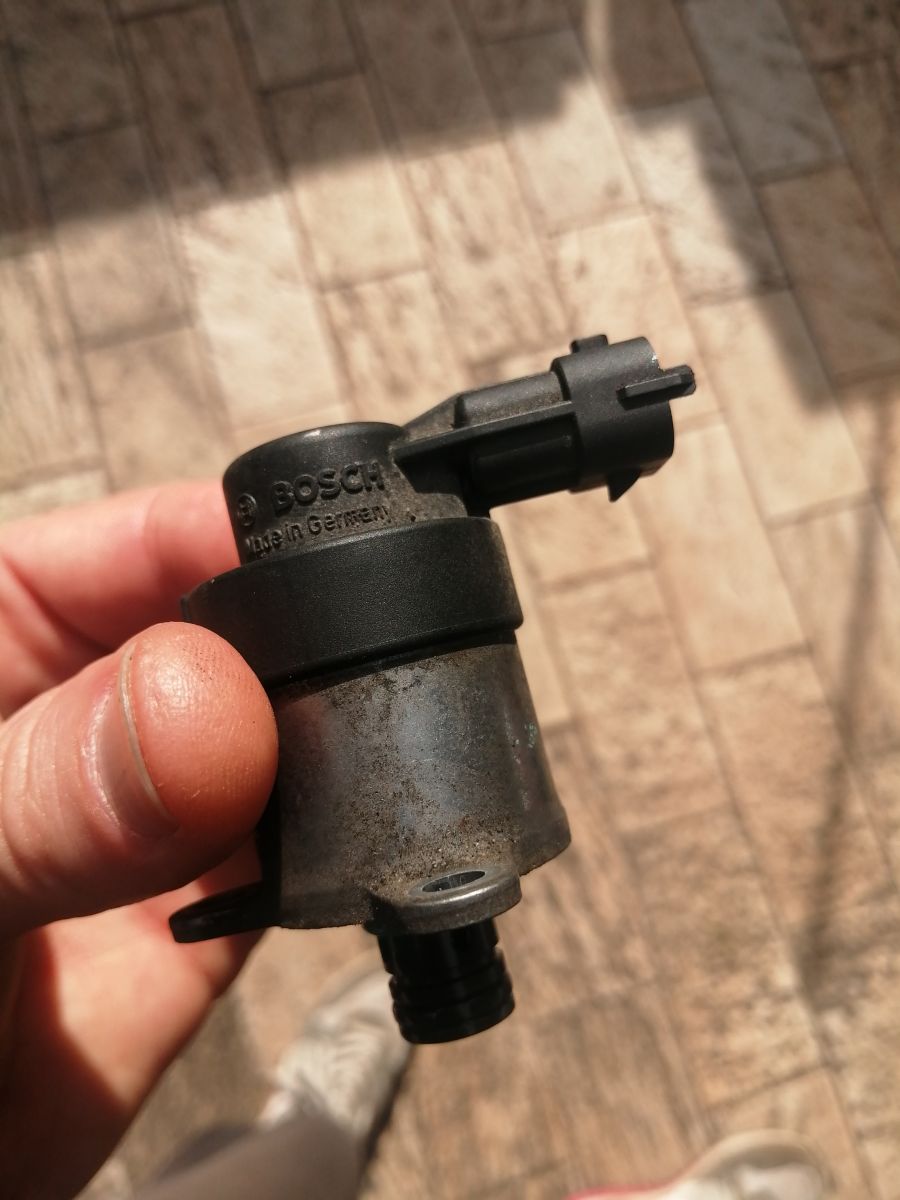

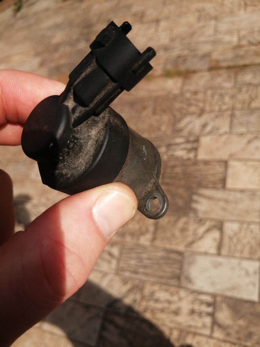

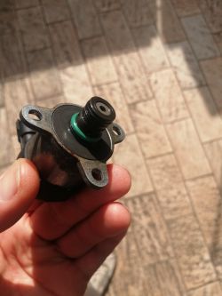

    Dziwnie brzeczal ten czujnik, wstawiam zdjęcie, z tego co wiem jest to czujnik wysokiego ciśnienia, po wyjęciu na jego pinach mam zwarcie, nie wiem czy tak powinno być.

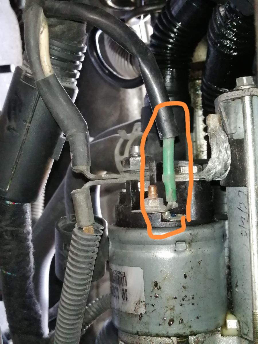

    Na zlaczu BAT zolty kabel oznaczony **1086** ma zwarcie, i idzie do rozrusznika, wyczytałem że to może być normalna sprawa że rezystancja jest tam niska ale nie wiem, rozrusznik kręci.
    Co dalej patrzeć? Czujnik wysokiego ciśnienia trzymany w dłoni. Ręka trzyma czujnik wysokiego ciśnienia na tle płytek podłogowych. Czujnik wysokiego ciśnienia trzymany w dłoni Widok na skrzynkę bezpieczników z przewodami i złączem. Zdjęcie czujnika w samochodzie z zaznaczonym przewodem.

    To nie jest czujnik tylko zawór regulujący ciśnienie, upuszcza jego nadmiar w powrót.

    Rozumiem, dziękuję za informację, może być to powodem tego że auto nie odpala?
    Jutro jadę szukać zamiennika.
