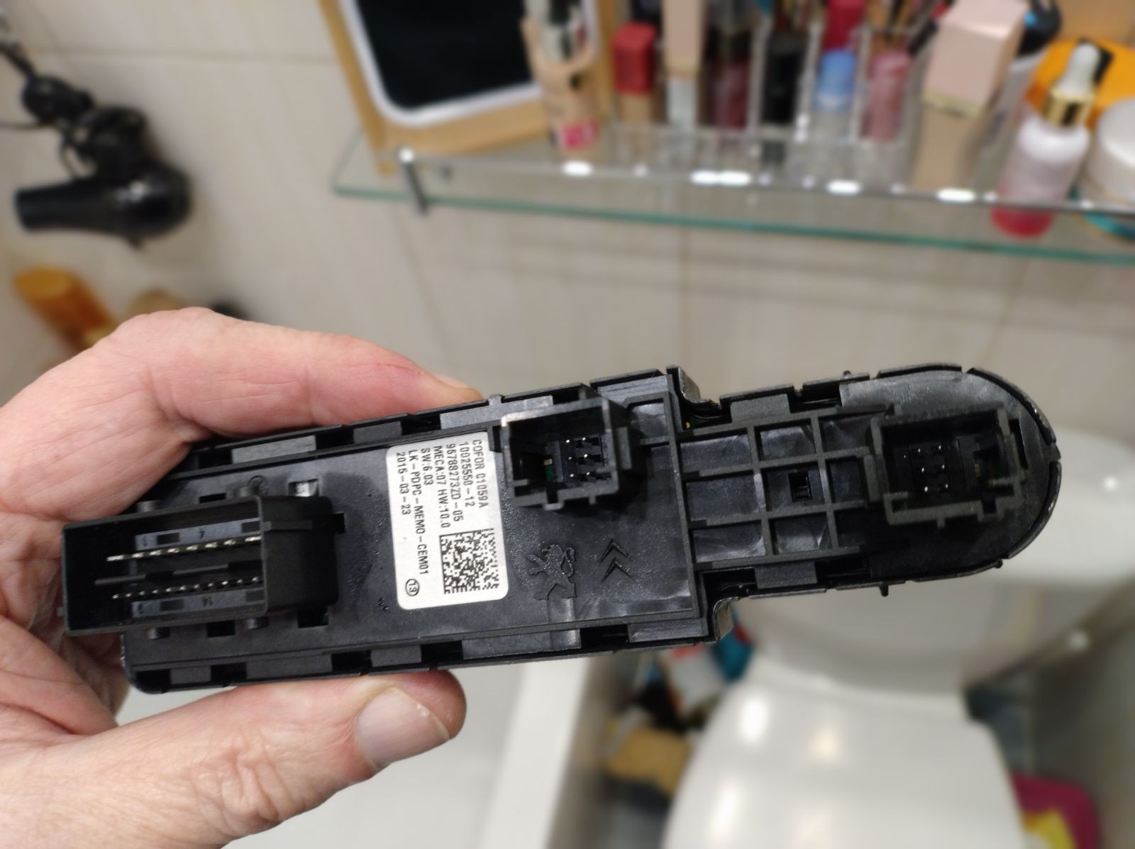

    Witam. Wysyłam zdjęcia panelu sterowania Numer i specyfikacja na tabliczce znamionowej.

    edward jankowski napisał:
    Czy potrzebna jest adaptacja?
    Potrzebna wizyta w warsztacie bo nie masz zielonego pojęcia o działaniu tego systemu i narzędzi do diagnozy
    Do ustalenia problemu wystarczy diagnostyka i test wykonawczy modułów sterujących lewych i prawych przednich drzwi

    Witam. Zastosuję się do wskazówek i rady końcowej. Poszukam zakładu elektroniki samochodowej Citroena, niech ustalą przyczynę awarii. Dziękuję za pomoc. Pozdrawiam.
