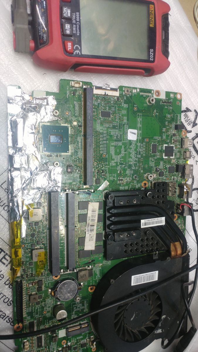

    Mało prawdopodobne że wstanie bo odwaliłem numer że wstyd pisać
    Padła akurat dziś elektronika w samochodzie i myśląc o module BSM bo jutro pilny wyjazd do Warszawy zacząłem odpalac płytę ..... z folią alu .......
    Płyta główna z elementami elektronicznymi, miernik i folia aluminiowa
    Nawet nie komentujcie bo już i tak mam dziś dosyć wrażeń
    Edit
    Zwarcie.na 3V SUS
    Zwarcia na głównym nie było
    3.3V jest ale na pewno nie było inicjacji więc mam nadzieję ....

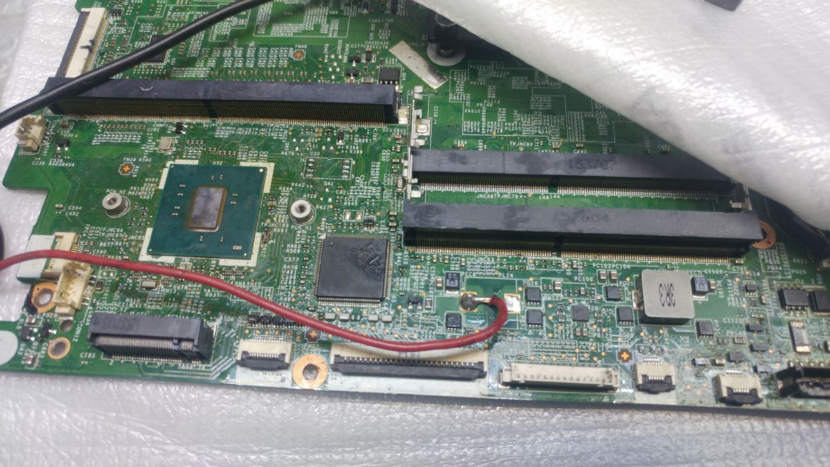

    Jak długo może trwać próba zwarciowa?
    To raczej tylko sztuka dla sztuki bo za dużo mi się zebrało innych spraw w jednym czasie......
    Zwarcie na początku 3V SUS więc może być wszędzie
    Płyta gruba a tu gdzie to robię jest zimno . Wlutowalem się na wyjściu cewki i czekam
    Zasilacz na 3V a prąd do oporu Fakt że to hard core ale nie mam kiedy odpowiednio do tego podejś
    Nie całe 3W jest więc nie wiem kiedy coś się pokaże Tu mam tylko pod ręką IPA więc tylko tą metodą mogę próbować
    MSI GT72S MS-1782: Wyczyścić BIOS czy szukać nowego przy wymianie chipsetu?
    Jest sens trzymać tak do skutku na ograniczeniu prądu?

    Przy 2.5W podejrzewam, że płyta jest w stanie rozpraszać takie ilości ciepła na tyle skutecznie, że długie oczekiwanie nie ma większego sensu.
    Możesz zamrażać niektóre partie płyty (są zamrażacze, można też skorzystać z butli sprężonego powietrza, po odwróceniu do góry dnem ładnie zamraża). Można punktowo zamrażać interesujące kawałki - psiknąć ~2 sekundy, płyta się pokryje szronem, jeśli coś się grzeje to szron się szybko roztapia w takim miejscu). Jeszcze lepiej jednak z termowizji skorzystać jednak.
    Przydałby się boardview, ale chyba nie jest dostępny. Natomiast jest dostępny schemat, możesz szukać 3VSUS i badać wszystkie kondensatory na tej linii pod kątem zwarcia do masy oraz półprzewodniki zasilane z tej linii.

    No właśnie za mała moc jest, ale czekam. Mam do niego dokumentację, tylko muszę sprawdzić wieczorem dokładnie. Akurat serię GT znałem na wylot, tylko to było kilka lat do tyłu, jak jeszcze istniało nhl.pl, ale to dawne czasy.
    Teraz dawne hobby powróciło, ale wiedza o tych płytach zanikła.... Jestem za bardzo uparty i sentymentalny do pewnych rzeczy, i tak walczę 😁. Wieczorem rozłożę całą gałąź 3V SUS i trzeba będzie od końca odłączać to, co można. Myślę, że finalnie trzeba będzie inny zasilacz i coś musi się pokazać. Za blisko jest kbc i to mogło dostać, ale tego już nie będę ruszał. Jednocześnie szukam już innej płyty albo i laptopa podobnego do GT72 😉
    No i znalazłem przyczynę. Uporem maniaka poszedłem na całość, bo już za dużo czasu poszło na to. Dopiero ogniwo li-jon dało radę pokazać miejsce zwarcia. Narożnik chipsetu źle usiadł albo sam był uszkodzony. To już nie ma znaczenia. Satysfakcja taka, że wiem gdzie zwarcie, ale wróciłem do punktu wyjścia.
