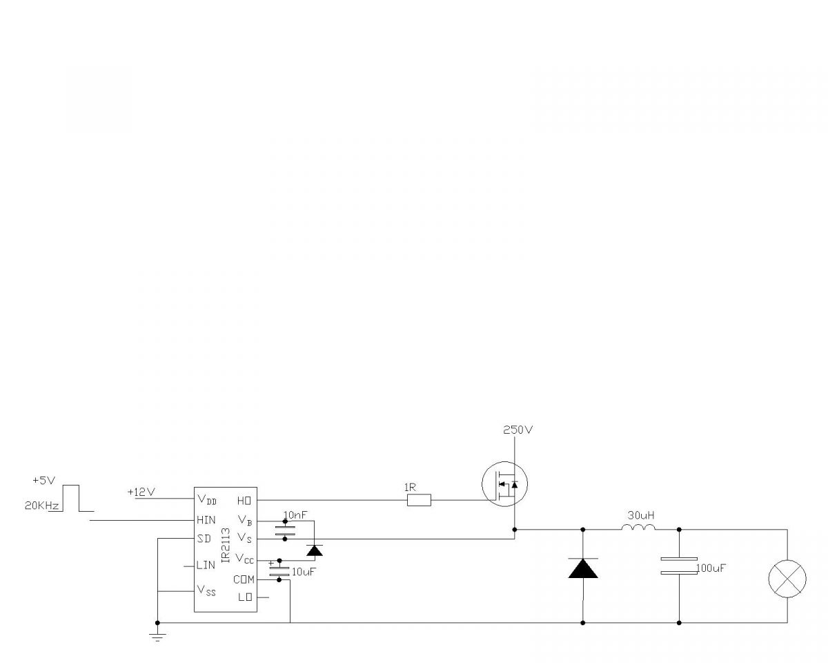

    Mam problem odnośnie układu buck i zastosowanego drivera.
    Driver to IR2113.
    Przy zastosowaniu tranzystora mosfet IRFP460 wszystko działa bez zarzutów, jednak przy założeniu tranzystora 6R045 (IPW60R045CP) driver ulega uszkodzeniu zaraz po podaniu napięcia. Napięcie podawane z mostka prostowniczego z kondensatorem 400uF zasilanego z autotransformatora, zasilanie sterowania 5V i 12V z izolacją galwaniczną, oba tranzystory dobre sprawdzane na "krótko".
    Z góry dziękuję za pomoc.
    Jakieś nakierowanie a nawet luźne pomysły mile widziane :)
    Schemat układu buck z driverem IR2113.
  • #2 20940434
    jarekgol
    Poziom 40  
    Posty: 5156
    Pomógł: 644
    Ocena: 1142
    Problematyczny tranzystor ma 3x większy Qgs ale ja nie umiem policzyć jak to się przekłada na możliwości drivera. Natomiast w wielu układach które widziałem opornik bramki był większy i to byś mógł u siebie spróbować. Ja bym tam wstawił 10-16 omów.
    Przychodzi mi do głowy jeszcze że tranzystory mogą być trefne / podróby.
    A powiedz czy po uszkodzeniu drivera tranzystor przeżywa?
  • #3 20940661
    rudykrzych
    Poziom 8  
    Posty: 72
    Ocena: 4
    Tranzystor przeżywa, zastanawiam się czy driver nie ma wewnętrznego zabezpieczenia przed uszkodzeniem od prądu wysterowania.
    Te tranzystory i drivery działają w układzie mostka H i nic się nie uszkadza.
  • #4 20940852
    _lazor_
    Posty: 3795
    Pomógł: 259
    Ocena: 1132
    sink i source current jest taki sam i wynika z niego że jest to około 6ohm.
    bramka ma 150nC co przy 12V daje 12.5nF. Energia jaka jest tracona na ładowaniu i rozładowaniu tej pojemności będzie równa CV^2 czyli 1.8uJ co daje ostatecznie mniej niż 0.036W mocy traconej na driverze. To nie za dużo i nie ma możliwości by to uszkodziło driver.
    Ja obstawiam bardziej na to że przez to że nie ma dolnego klucza kondensator z boostrapa nie ma jak się naładować i driver zaczyna działać w dziwny sposób, co powoduje jego uszkodzenie. Dołóż zamiast diody klucz (lub dodaj jeszcze klucz równolegle) i powinno zadziałać

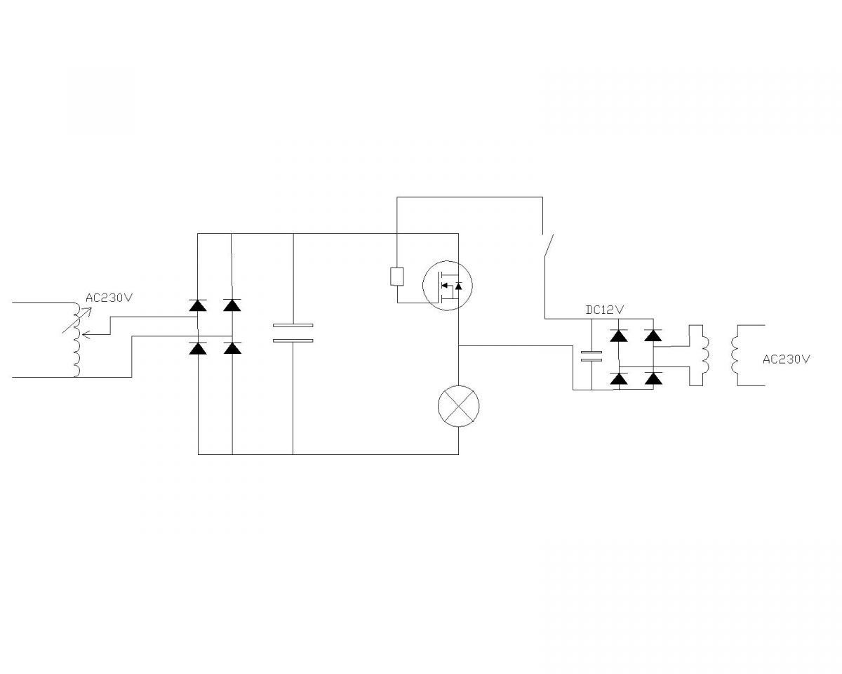

    A jak wepniesz ten drugi w układ (żeby było dostępne HV) i wysterujesz go z pstryczka przez opornik zamiast z drivera to działa? Jak masz separowane 12V to powinno się dać. Pytanie jak z pojemnościami tej separacji względem sieci, ale ja bym spróbował.
    Wtedy mógłbyś popatrzeć oscyloskopem ile się przenosi przez bramkę na jednym i drugim z mniejszym ryzykiem upalania kolejnych driverów.

    Oba tranzystory podpięte na krótko pod HV działają.
    W takim układzie:
    Schemat obwodu elektrycznego z tranzystorami podpiętymi do HV.

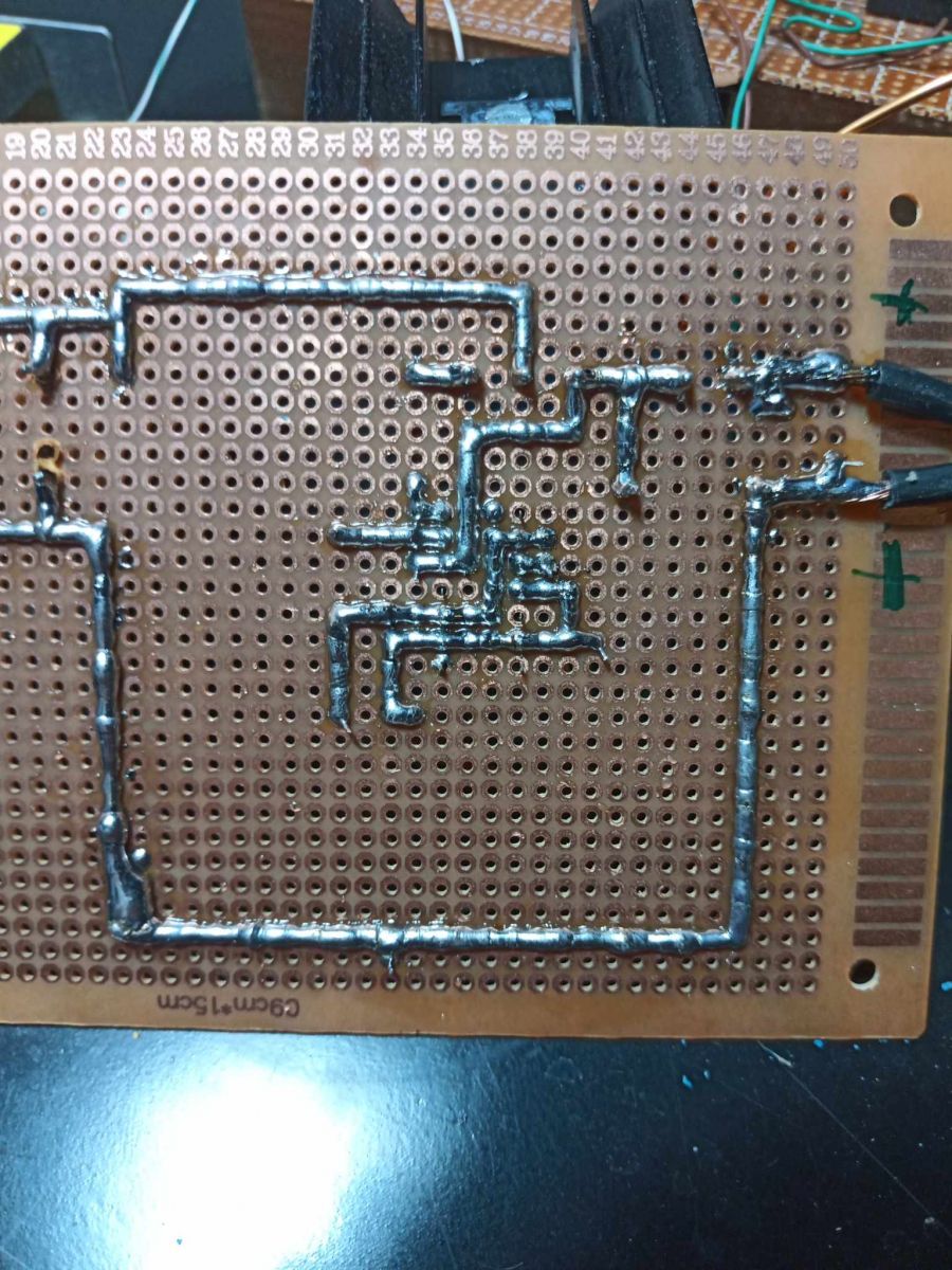

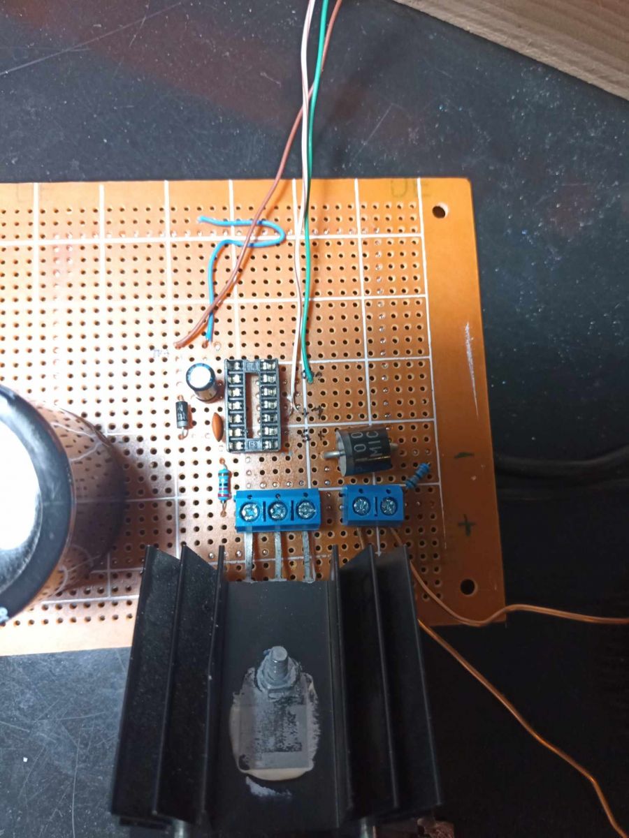

    a tu zdjęcie "ścieżek" :D
    Obwód elektroniczny na płytce perforowanej z przewodami i komponentami. Prototypowa płytka drukowana z przylutowanymi ścieżkami miedzianymi.
  • #17 20941688
    jarek_lnx
    Posty: 22681
    Pomógł: 4187
    Ocena: 6092
    Jaką masz diodę od ładowania kondensatora bootstrapu czy to nie jest 1N400x? Tam powinna być szybka dioda.
    Masę scalaka mógł byś podłączyć w punkcie wyprowadzenia minusa kondensatora wejściowego. Widziałem gorsze płytki, ale to jest ścieżka pętli prądowej, nie należy zakładać że na dwóch końcach jest to samo napięcie, kiedy tranzystor jest w trakcie załączania/wyłączania.
    Nie ma co tak ścieżek zalewać cyną, jako ścieżkę prowadzi się drut bez izolacji po padach, wystarczy go co kilka pól przylutować do padu - tak się szybciej robi i mniej cyny marnuje i mniej dymu z topnika leci w powietrze. Oczywiście to porada na przyszłość bo tak jak jest też przewodzi.
  • #18 20941726
    jarekgol
    Poziom 40  
    Posty: 5156
    Pomógł: 644
    Ocena: 1142
    A w tym układnie testowy on Ci się zamyka bez opornika GS ? Możesz zapiąć na ten opornik na rysunku oscyloskop i oszacować jakie tam prądy płyną.

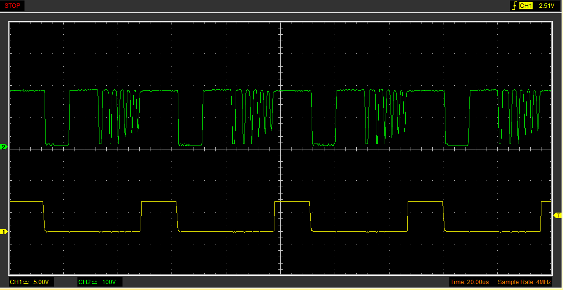

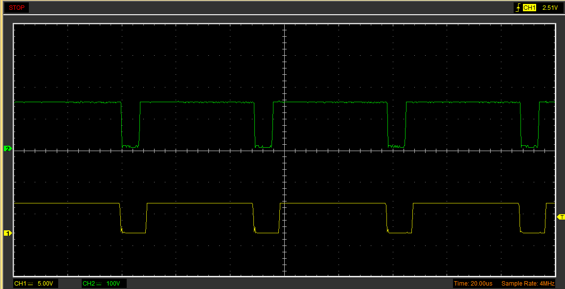

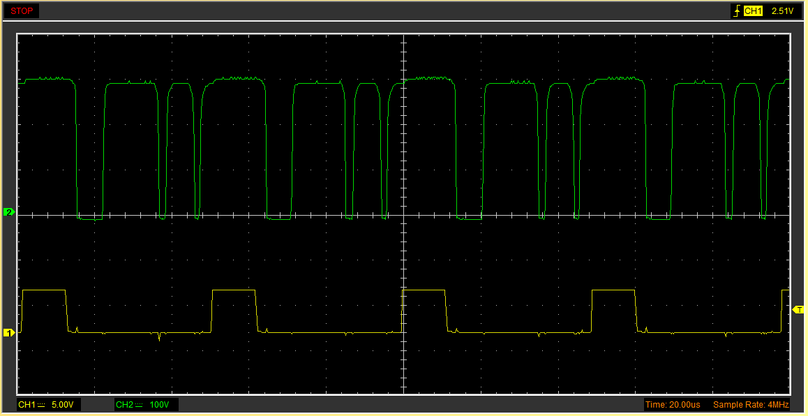

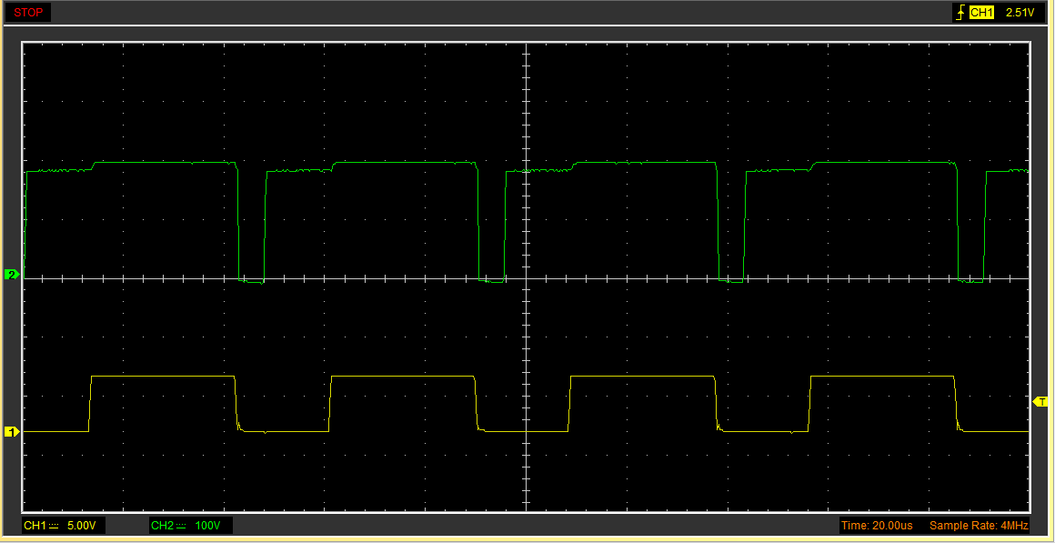

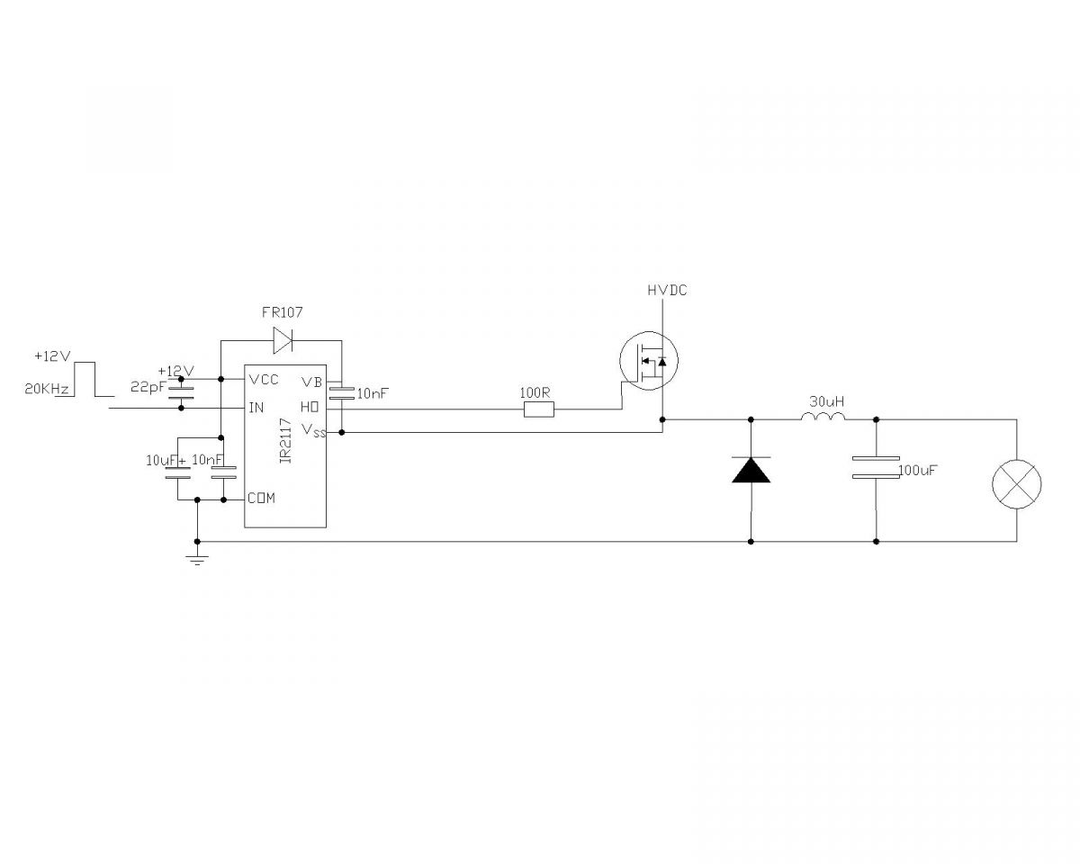

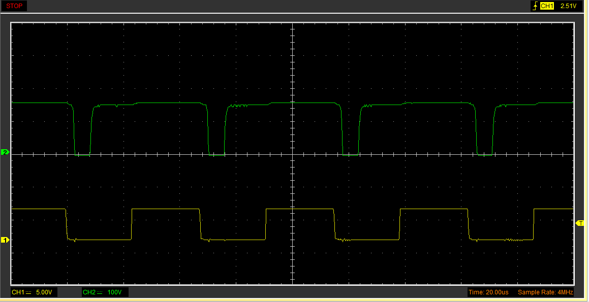

    Po dzisiejszych testach dla drivera IR2117 i układu ze schematu
    Po stratach jednego drivera (nie lubią wypełnienia 100% :D)
    Schemat układu z driverem IR2117 i tranzystorem MOSFET
    Przebiegi napięcia na bramce tranzystora CH2 i napięcia na wejściu sterowania drivera CH1
    Dla IRFP460
    Ekran oscyloskopu pokazujący przebiegi napięcia na dwóch kanałach. Wykresy oscyloskopowe pokazujące napięcia na bramce tranzystora i na wejściu sterowania.
    Dla 6R045
    Oscyloskop pokazujący przebiegi napięcia na drenie tranzystora i wejściu sterowania drivera. Wykres oscyloskopowy napięcia na bramce i wejściu sterowania
    teraz to si już zastanawiam czy to nie jest praca nieciągła dla bucka czy jednak coś ze sterowaniem
  • #23 20943033
    _lazor_
    Posty: 3795
    Pomógł: 259
    Ocena: 1132
    ehh, pisałem pomiar różnicowy bo na high side masz napięcie sieciowe + 12V, więc mało co widać przy zwykłym pomiarze.
    Jednak przy takiej rozdzielczości to metoda dwoma sondami raczej się nie sprawdzi i przydała by się sonda różnicowa.
    Zrób pomiar na Vs względem GND. Wygląda na to że klucz się sam otwiera i/lub driver wchodzi w UV przez co przy małym wypełnieniu się co chwile uruchamia i wyłącza przez to taki poszatkowany oscylogram.
  • #24 20943055
    rudykrzych
    Poziom 8  
    Posty: 72
    Ocena: 4

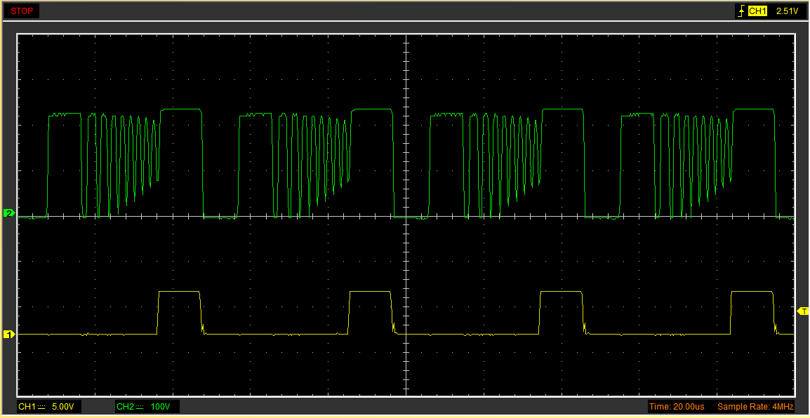

    Pomiar na VS
    Oscyloskop pokazujący dwa sygnały prostokątne na kanałach CH1 i CH2. Wykres oscyloskopowy dwóch sygnałów prostokątnych, zielonego i żółtego, pokazujących różne wzory.
  • #25 20943596
    _lazor_
    Posty: 3795
    Pomógł: 259
    Ocena: 1132
    Dlaczegoś otwiera się klucz, nie jest to raczej związane z du/dt bo to tyczy raczej dolnych kluczy a nie górnych.
    Jedyne co mi przychodzi do głowy to długie ścieżki i indukcyjność z ich płynąca. Daj jakąś szybką diodę z serii UF równolegle do rezystora bramkowego tak by rozładowywać bramkę mosfeta.
    Możesz też w ramach testu wrzucić jakiś rezystor dużej mocy w szeregu z drenem i/lub zwiększyć wartość dławika bo 30uH przy 325V robi niestety bardzo duże wartości szczytowe prądu.
  • #26 20943682

  • #27 20943895
    _lazor_
    Posty: 3795
    Pomógł: 259
    Ocena: 1132
    ten terminal 2 wejściowy to po co jest? Co tam jest podłączone? toż to jest ogromna indukcyjność.
    jarek_lnx napisał:
    Na schemacie brakuje kondensatów odsprzęgających, na oscyloskopie to na pewno fajnie wygląda ;)
    Myślę że miałeś tu rację, długie przewody zasilające i brak kondensatora odsprzęgającego zaraz przy kluczu mogą powodować że klucz przewodzi z powodu avalanche breakdown.
