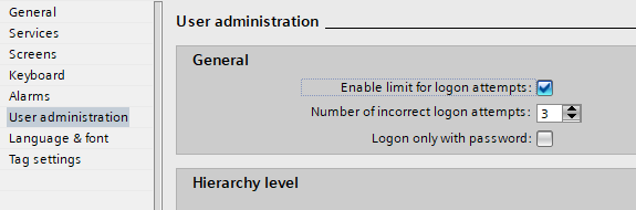

    Hej miał taki problem że operator po wielu logowaniach nie udanych w panelu KTP400 siemensa zablokował użytkownika czy to możliwe ???

    Tak. A czy jest dostęp do konta admina?. Ewentualnie przywrócenie kopi HMI ;)

    Tak, jeśli włączona jest ta opcja w Runtime settings.
    Zrzut ekranu ustawień administracji użytkowników z zaznaczoną opcją limitu prób logowania.

    Dziekuje a da się to jakoś odblokować z poziomu tia bo qrcze to program testowy i udostępniłem im admina :)

    Trzeba wgrać panel, wtedy będą obowiązywały hasła z projektu.
