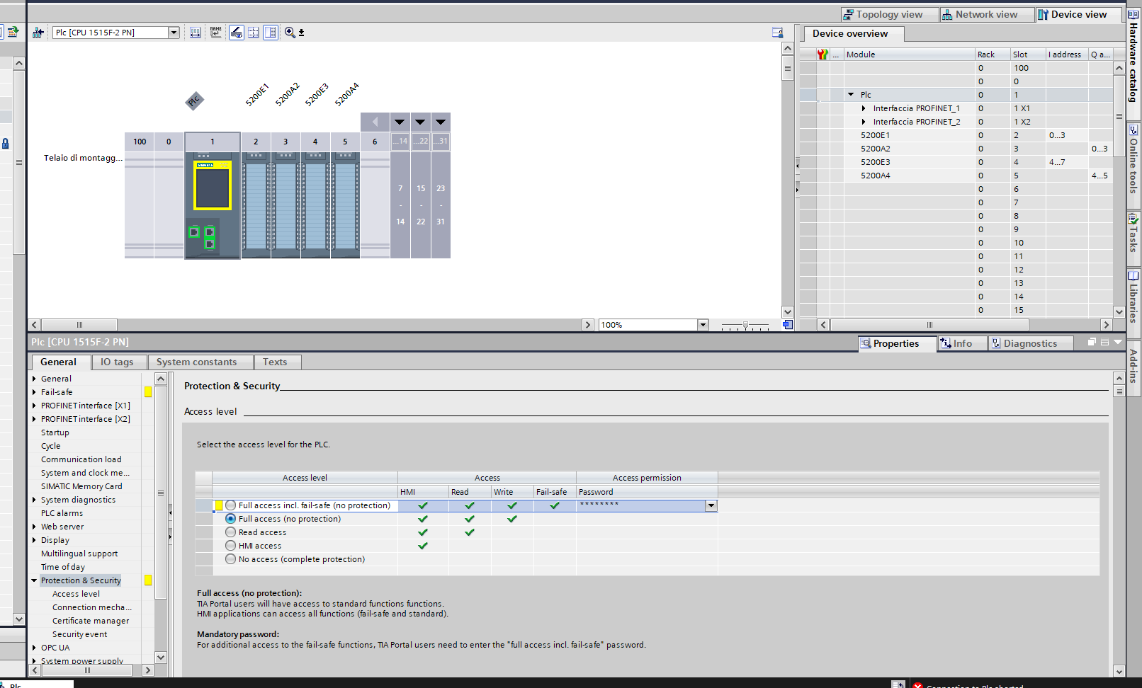

    Otrzymałem od klienta program do maszyny pod kątem przygotowania oferty na jej modernizację.
    Ponieważ program jest z warstwą SAFETY, a modernizacja ma polegać również na dodaniu kilku nowych SLAVE po profinecie, mam obawy czy bez znajomości jakiegoś hasła uda się zmienić konfigurację hardware.
    Program który otrzymałem jest to program, który mój klient otrzymał od dostawcy maszyny razem z maszyną, ale obecnie nie ma szans aby otrzymać również hasło, jesli jest zaaplikowane.
    Poniżej przedstawiam zrzut z właściwości CPU - nie jest dla mnie jasne czy ten program jest zahasłowany. Z jednej strony na samej górze tabelki jest "full access incl. fail-safe" z andotacją NO PROTECTION, ale dalej są gwazdki w kolumnie Password.
    Czy da się jednoznacznie swierdzić czy uda mi się wgrać zmiany w programie (nie w warstwie SAFETY) oraz zmienioną konfigurację (dodane falowniki profinet), jeśli to okno Access Level wyglada w ten sposób i nie znam hasła?

    @pcichomski Warstwy safety nawet nie zmieniesz bo masz zahasłowane Safety Administration(zamknięta kłódka) w drzewie projektu. Jeśli wykonujesz zmiany w podstawowej strukturze to sygnatura bezpieczeństwa nie ulegnie zmianie więc raczej o hasło nie zapyta.

    z tego co wiem to nie da się zrobić safety bez hasła,
    zmiany nie w safety może udać się, ale jak coś posypie się to bez hasła nie postawisz maszyny

    Są dwie metody na weryfikację, czy na program Safety zostało nałożone hasło:
    1. W zakładce Safety Administration\Protection istniej przycisk Login oraz Change. W przypadku braku hasła jest pole Setup
    2. Próba zmiany programu offline w obszarze safety zakończy się monitem o podanie hasła.

    U mnie jest przycisk Login oraz Change - czyli jest założone hasło na SAFETY.
    Programu SAFETY zmieniać nie będę. Chodzi mi czy będę mógł zmienić program "roboczy" oraz dodać do konfiguracji sieciowej dodatkowe nody profinetowe (falowniki, nie safety) bez znajomości tego hasła.
