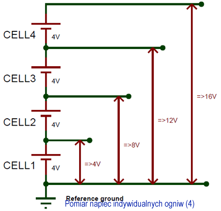

Czy zauważyłeś że chcesz mierzyć napięcia w różnych punktach szeregowo połączonych cells (ogniw) względem jednego punktu odniesienia GND (-)?
Za każdym kolejnym odczepem masz sumaryczną wartość napięć z poprzednich ogniw ‘łańcucha’, co w efekcie na ostatnim odczepie możesz spodziewać się napięcia rzędu 25V. Jak te wartości napięć mają się do ograniczeń precyzowanych w datasheet multiplexera a także układu w sekcji pomiaru analogowego?

Nie sądzę, abyś tą metodą otrzymał jakiś realny rezultat odzwierciedlający rzeczywiste napięcia na poszczególnych ogniwach (cells). Wszystkie ogniwa 'poniżej' mierzonego będą miały wpływ na pomiar. Ponadto zgubisz się z rachunkami co do wartości rezystorów w dzielnikach; dopasowaniu napięć do niestandardowych wartości w projektowanym systemie (3.3V), gdzie mierzone jest w zakresie około 4.2V.
Zginiesz(!) w procesie kalibracji...
Potrzebujesz odseparować/wydzielić elektrycznie każde ogniwo i z niego tylko brać pomiar napięcia do analizy!

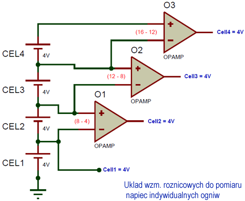

Zamiast tych dzielników napięcia zastosuj wzmacniacze operacyjne w konfiguracji różnicowej.
Przykładowy układ dla 4-ch ogniw wyglądałby jak niżej:
Ten sam układ z zastosowaniem wzmacniaczy różnicowych:
Twój układ zawiera siedem ogniw, więc potrzebowałby rozbudowy o następne 3 kaskady wzmacniaczy, co w pewnym sensie komplikuje układ wymagający wzmacniaczy o podwyższonym napięciu pracy do ponad 30V. Nie wszystkie Op-amp tolerują ten poziom napięcia pracy.
Potrzebowałbyś zastosować 6 takich wzmacniaczy w całym układzie.

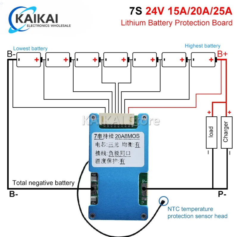

Powrócę do mojej poprzedniej sugestii gotowego układu, którego w zasadzie nie miałem w rękach i go nie znam...
Może jednak warto byłoby zainteresować się nim. Może on już zawiera to, co chcemy budować?
Problem w tym, że trzeba by zaryzykować i go kupić, następnie 'zaglądnąć' co jest wewnątrz i jak to ewentualnie zaadaptować do projektu?
https://www.aliexpress.com/item/1005006004924...mp;utparam-url=scene%3Asearch%7Cquery_from%3A Kto to miałby zrobić???
