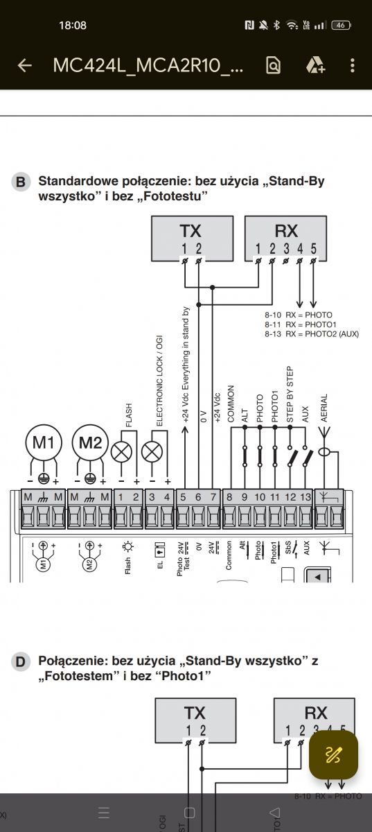

    Witam dzisiaj montowałem sobie napęd bramy nice a dokładnie model centrali MC424L do zestawu były załączone fotokomórki serii BF podłączyłem je według schematu tu podsylam go Schemat połączeń napędu bramy Nice MC424L z fotokomórkami serii BF
    I mam taki problem system widzi fotokomórki bo na szynie dioda 10 i 11 świeci się dioda 9 zapala się kiedy otwieram lub zamykam bramę natomiast nie działa stop bramy po przecięciu czujek i auto zamykanie też po przecięciu czujek co może być nie tak?

    Pod które zaciski podłączyłeś 4 i 5 z fotokomórki RX?
  • #3 20944899
    emalkay
    Posty: 73
    Pod 10 i 11 widzę już chyba źle odczytałem schemat powinno być 4 do 8 a 5 do 10 i wywalić fabryczne mostki z 10 zgadza się?

    Zdejmij mostek z 8 i 10 centrali i podłącz 4 i 5 fotokomórki pod 8 i 10 centrali.

    No to dobrze myślałem serdecznie dziękuję za szybką pomoc 👍 jutro zmienię podłączenie i dam znać
    Witam zmieniłem i czujki działają świetnie tylko nie mogę ustawić żeby brama zamykała się po przecięciu czujek
    Podbijam temat nie działa mi dalej zamykanie bramy poprzez przecięcie czujek chociaż mam ustawiony tryb L2 i wyłączony L1

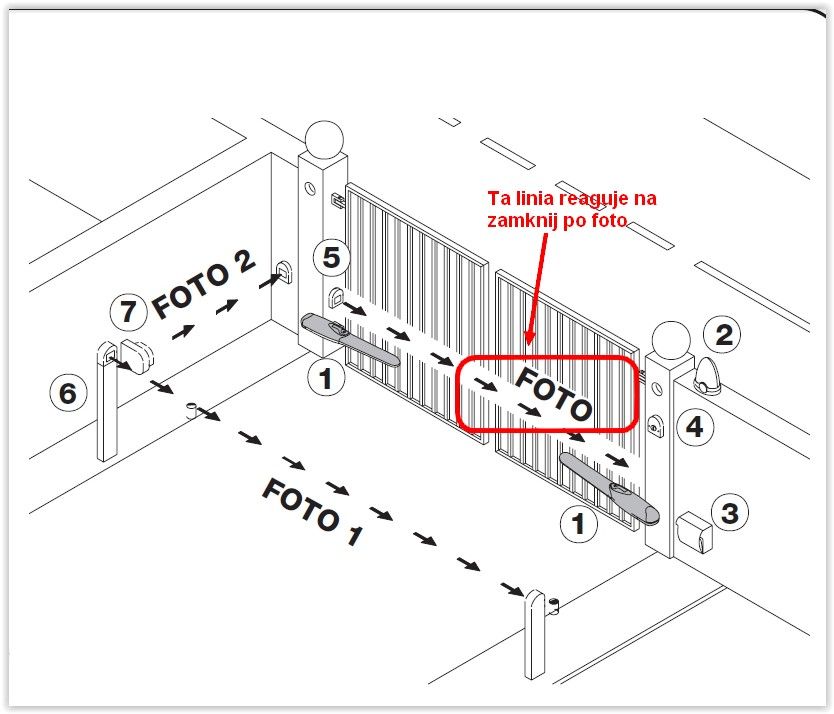

    Ja mam co prawda inną centralę, ale u mnie automatyczne zamykanie jest aktywne, tak samo jest aktywne zamknij po foto, pierwsze mam ustawione na 80 sek. to drugie na 4 sek. i u mnie działa jedno i drugie, działa to po przecięciu pierwszej linii foto, czyli tej od zewnątrz oznaczonej u mnie w manualu jako FOTO, znajduje się ona najbliżej bramy, natomiast wewnątrz podjazdu jest foto oznaczone u mnie w manualu jako FOTO 1, przecięcie tej linii fotokomórek nie powoduje zamknięcia w trybie zamknij po foto.
    U mnie ma też znaczenie pod które zaciski są podłączone FOTO i FOTO 1, u Ciebie PHOTO to zaciski 8 i 10, a PHOTO 1 to zaciski 8 i 11 i pewnie u Ciebie też zadziała pod linią PHOTO, sprawdź, może próbujesz z linią PHOTO 1 i dlatego Ci nie działa.
    Tak to wygląda, patrz niżej.
    Schemat automatycznej bramy z fotokomórkami FOTO i FOTO 1.

    Jeżeli linia foto została zamontowana tak jak na rysunku to nie ma prawa działać. Ma być na zewnątrz bramy skrzydłowej.

    To co jest na foto, jest wzięte żywcem z manuala i nie należy się tym sugerować, jest to zapewne tylko dla zobrazowania, napisałem wczśniej
    @emalkay , prawdopodobnie nie będzie to działać z podłączoną jedną linią fotokomórek, ale pewności nie mam, masz podłączone FOTO i FOTO 1?
    Sprawdź jeszcze raz poprawność podłączenia, otwórz bramę i na chwilę zasłoń ręką FOTO, jak nie zadziała to już nie wiem co może być.

    Czujki są po za bramą działają na wjazd do posesji , rysunek jest dobrze pokazany bo chcieli zobrazować montaż na jednym rysunku mam podłączone tylko do foto bo mam jeden zestaw czujek
    Wszystko już wiem w tej centrali nie da się ustawić tej opcji, opcja foto jest tylko podczas gdy zamykamy bramę naruszymy czujki otworzy się wtedy ona i po 4 sek sama się zamknie
