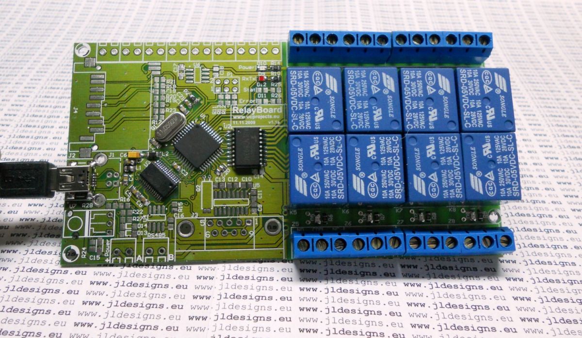

    Poszukuję płytki/układu, dzięki któremu można sterować wyjściami i podawać na nich napięcie lub nie.
    Generalnie chodzi mi o coś podobnego do płytek sterujących przekaźnikami jak ta [płytka sterująca przez USB przekaźnikami]:
    Płytka sterująca przekaźnikami z gniazdem USB i niebieskimi przekaźnikami
    ...lecz nie chcę, aby wyjścia, do których można przykręcić przewody, były podłączone do przekaźników, lecz do samych szyn sygnałowych, które tymi przekaźnikami sterują. Innymi słowy - ta płytka byłaby OK, gdyby wylutować przekaźniki i poprowadzić ścieżki do przykręcanych wyjść z pinów, które sterowały przekaźnikami.
    Nie wiem, jak się fachowo coś takiego nazywa i czy jest dostępne.
    Po co mi jest to potrzebne? Do sterowania przekaźnikami, ale SSR [mocy około 10-25A], te mechaniczne przekaźniki z płytki powyżej nie nadają się do ciągłego działania z dużą mocą, choć niby są na 10A, to styki się szybko przepalają.
    Aktualnie tworzę oprogramowanie, które będzie tego typu płytkami sterować w zależności od innych układów elektronicznych.
    Proszę o pomoc, jestem zainteresowany zakupem około 30-50 sztuk takich urządzeń, a docelowo, jeżeli projekt wypali, to możliwe, że popyt będzie na TYSIĄCE sztuk. [nie jest to żaden projekt domu inteligentnego]
    Także jestem zainteresowany również nawiązaniem współpracy, jakby ktoś mógł to profesjonalnie wykonać i sprzedawać mi hurtowe ilości.
    Preferowana komunikacja przez RS232, tak jak płytka ze zdjęcia powyżej, przez konwerter USB -> SERIAL.
    Z góry dzięki.

    Chodzi Tobie o wyjścia tranzystorowe z tzw. otwartym kolektorem lub drenem.
    Szukaj pod open collector driver board albo open drain driver board względnie czegoś w ten deseń.
    Są rodzaju pnp (obciążenie podłączone drugim końcem do masy), npn (obciążenie do plusa zasilania), nieizolowane, z izolacją optyczną (mogą być nie za szybkie, więc musisz uważać), z różnymi interfejsami.
    Do sterowania wejściami SSR wystarczą tranzystory nie za dużej mocy. Mogą być scalone w układach, np. ULN280x, jak na płytce, którą przedstawiłeś.
    Nota bene, gdyby pozbawić ją przekaźników i pomostkować wyjścia układu ULN z zaciskami wyjściowymi, miałbyś to, czego szukasz, w wersji npn.
    Inne, przykładowe:
    https://store.ncd.io/product/8-channel-open-collector-driver-mcp23008-with-i2c-interface/
    https://compasssecurity.co.za/product/69902-zp3ab-op24-transistor-output-board/
