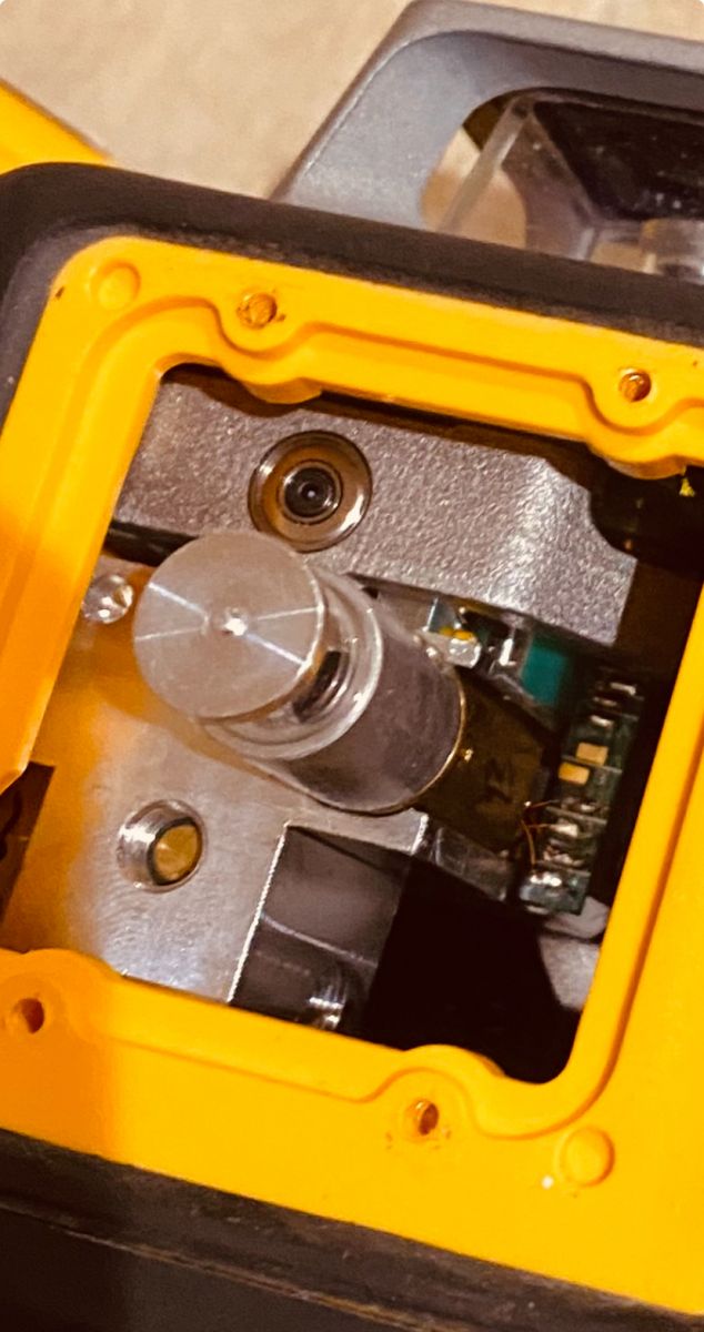

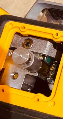

    Nie świeci dioda Laser Dewalt DCE0811D1R.
    To mój pierwszy post, więc proszę wszystkich o wyrozumiałość.
    Koledzy w moim laserze przestała świecić wiązka pionowa kolor czerwony. Chciałem kupić diodę, ale nie wiem dokładnie jaką. Na tabliczce znamionowej jest podane tylko 630-690nm, klasa 2, <1,5 mW.
    Na stronach internetowych są diody głównie 5 mW. Czy mogę taką zamontować? Wiem przyczyna może być inna, ale chce zamówić diody i już je mieć w domu kiedy zabiorę się za rozkręcanie bo przyjeżdżam na krótko.
    Wnętrze urządzenia laserowego Dewalt z widoczną diodą i elektroniką. Zbliżenie na wnętrze urządzenia laserowego Dewalt, pokazujące część elektroniczną z przewodami.

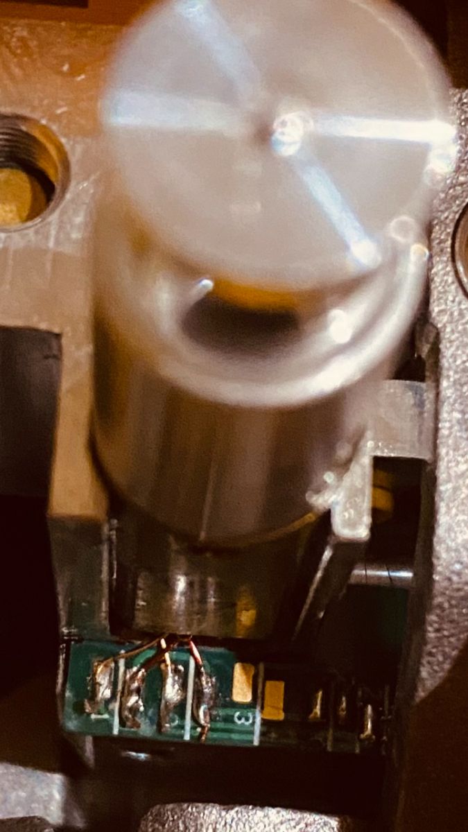

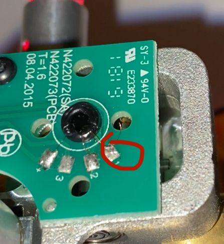

    W końcu zabrałem się za laser i udało się go naprawić. Problemem był upalony drucik zaznaczony na zdjęciu. Jeśli to komuś pomoże, użyłem przewodu ze starych słuchawek.
    Zbliżenie na płytkę drukowaną z zaznaczonym uszkodzonym drucikiem.
  • #6 21518162
    sdyduch40
    Poziom 5  
    Posty: 18
    Wynieniony przewód.
