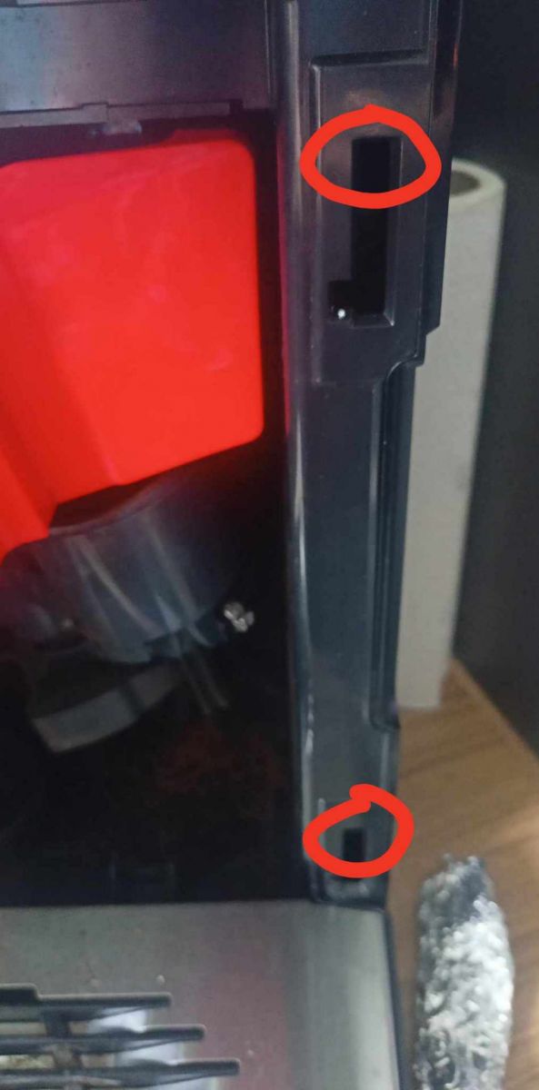

    Mam problem z ekspresem Siemens EQ500. Nie mogłam włożyć jednostki zaparzającej (to białe pokrętło było w złej pozycji), więc zgodnie z instrukcją w innym temacie zrobiłam reset ekspresu i w końcu udało mi się ją włożyć.
    Problem polega na tym, że wcisnęłam nie te elementy, co trzeba, i teraz nie mogę zamknąć drzwiczek.
    Na zdjęciu zaznaczyłam miejsca, gdzie znajdowały się jakieś elementy, których teraz nie ma. Jak je przywrócić na miejsce?
    Z góry dzięki za pomoc
    Wnętrze ekspresu Siemens EQ500 z zaznaczonymi brakującymi elementami na drzwiczkach.

    Włóż cienki śrubokręt i pchnij blokady do góry. Możesz też odkręcić boczną osłonę i zrobić to manualnie. To raptem dwie śrubki z przodu i dwie z tyłu.

    >>20949731 Czy mógłbyś mi wytłumaczyć, gdzie są tam blokady? Szukam, próbuję coś znaleźć, ale nic tam nie widzę :(

    Pozycja 0525 0526 0507 0505
