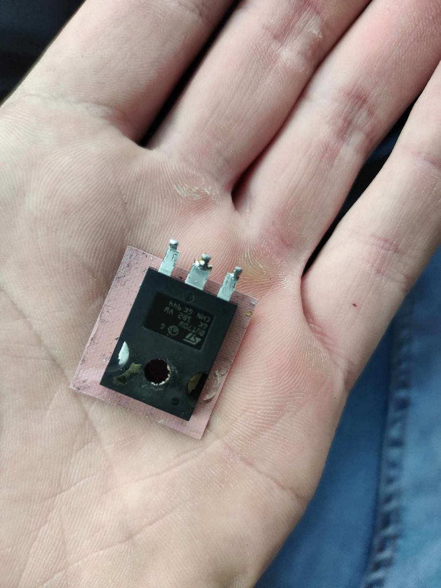

    Cześć, szukam tranzystora npn BUT70W, 70 A. Dzwoniliśmy już po wielu sklepach, lecz niestety ciężko coś takiego namierzyć. Może ktoś ma coś takiego bądź posiada jakiś stary zużyty bądź sprawny sprzęt, z którego można coś takiego wylutować? Dzięki za pomoc.
    Tranzystor STMicroelectronics na dłoni z widocznymi trzema wyprowadzeniami.

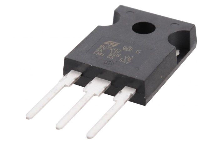

    Możesz zastosować BUTW92, dostępny w TME.

    Modulator dźwięków i sygnałów z wozu strażackiego. Model federal as-320 24v

    Najprawdopodobniej można wstawić jakiś łatwiej dostępny model, to wygląda na tranzystor spełniający rolę tzw. wykonawczą.
    W którym miejscu układu występuje tenże tranzystor?

    Spróbuj MJW18020. Moc większa ale mniejszy prąd kolektora. Jest dostępny w TME. Myślę, że powinien dać radę.

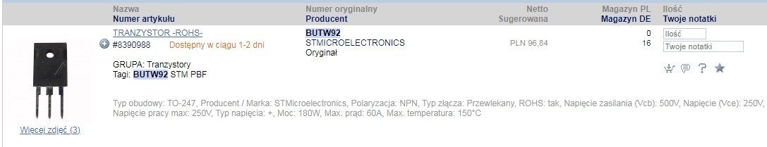

    BUTW92 mogę Ci zamówić bezpośrednio do Ciebie z dostawą we wtorek (kurier lub paczkomat InPost).
    Tranzystor BUTW92 z trzema metalowymi wyprowadzeniami. Zrzut ekranu oferty sprzedaży tranzystora BUTW92.

    Przyszedł BUT92W. Został wlutowany i wszystko na razie działa. :) Dziękuję ślicznie za pomoc! Temat do zamknięcia. :)
