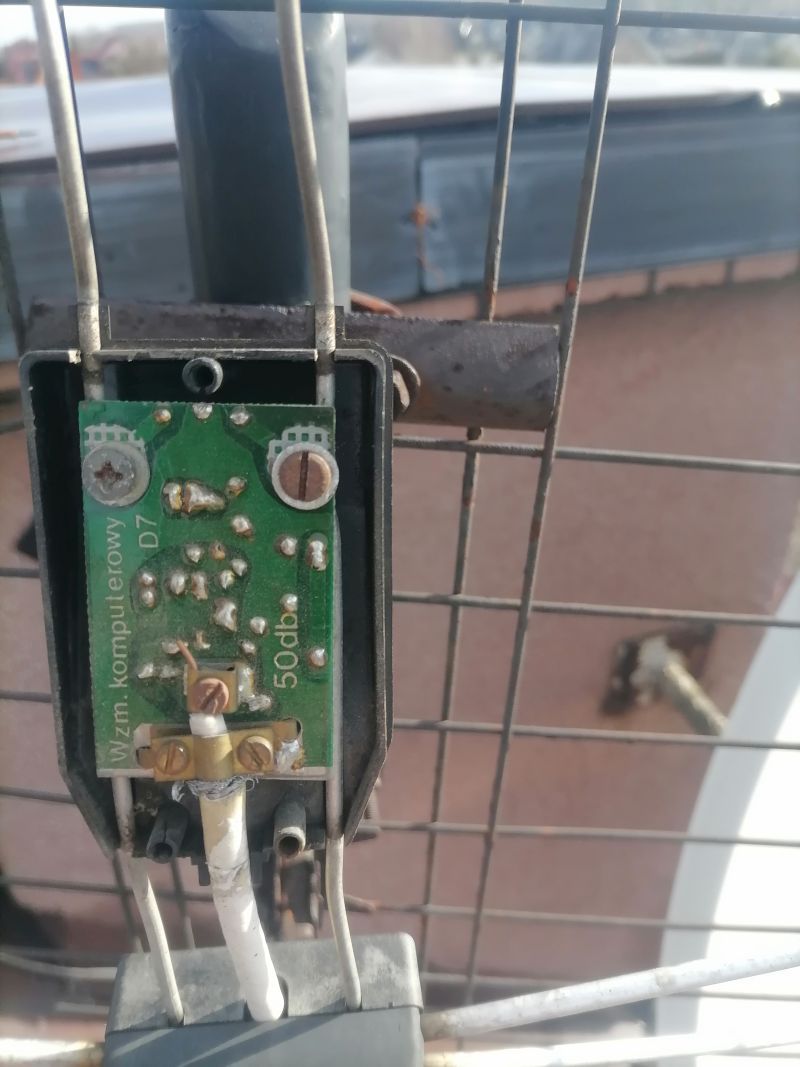

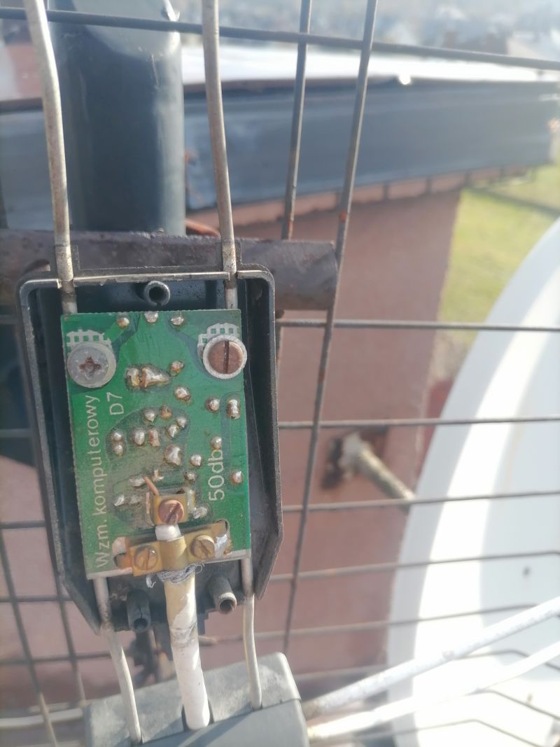

    Takie coś mam zamontowanie w antenie.
    Co to jest?
    Wzmacniacz sygnału w antenie zamontowany na zewnątrz budynku. Wzmacniacz sygnału zamontowany w antenie.

    To jest podłej jakości wzmacniacz. Weź to wywal i załóż symetryzator.Link

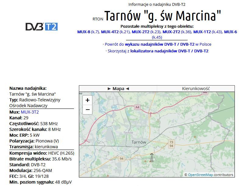

    Kolejną sprawą poza uporządkowaniem instalacji antenowej jest ustalenie czy faktycznie wszystkie programy odbierasz na antenie jaką posiadasz, czyli te w polaryzacji pionowej i poziomej także? Albowiem wydaje mi się, że pokazałeś nieaktualny wykaz MUX-ów z tego nadajnika z samymi MUX-ami w polaryzacji poziomej bo znalazłem jeszcze takie coś świadczące o tym, że ten nadajnik nadaje także w polaryzacji pionowej:
    Zrzut ekranu z informacjami o nadajniku DVB-T2 w Tarnowie
    Więc coś mi tu nie gra a nie mam czasu na szukanie aktualnego stanu nadawania na dzień dzisiejszy tego nadajnika ani na analizowanie czy wszystkie programy z tego (pionowego) MUX-a można znaleźć na innych (poziomych) MUX-ach z tego nadajnika?

    Popraw zarobienie kabla w tym wzmacniaczu, to co jest teraz to dramat.
    Te druciki to mają być pod blaszką a nie zawinięte.
    Wzmacniacz komputerowy 7-nigdy czegoś takiego nie widziałem a śruby jakie posiada sugerują że ma ponad 20 lat, teraz wszyscy robią na wkrętak PZ/płaski.
