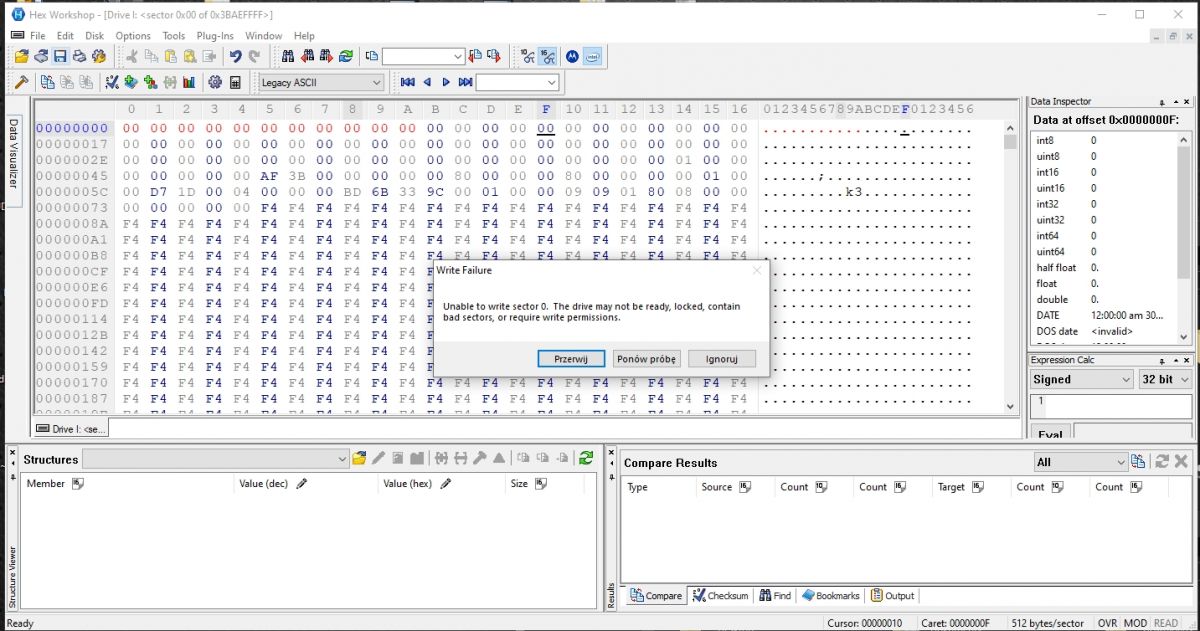

  • #5 20957968
    andemanone11
    Poziom 6  
    Posty: 11
    Ocena: 3
    Dziekuje za wsparcie
    Użyłem edytora Hex Workshop Editor (64 bit) ale priorytet do odczytu nadal jest nie do usuniecia co nie pozwala na dalsze kroki:
    Opcje dla karty SD 512GB z atrybutem tylko do odczytu bez efektu w diskpart i EaseUS
    Czy mogę ustawić edytor w trybie wyższym niż na karcie tylko do odczytu?

  • #7 20958137
    kaleron
    Posty: 7045
    Pomógł: 961
    Ocena: 2326
    Prawdopodobnie błędnie wytypowałem usterkę - przy tym, co podejrzewałem nie powinieneś dostać takiego komunikatu. Ale ciąg bajtów 0xF4 w tym miejscu wygląda nietypowo, więc prawdopodobiie
    Kolobos napisał:
    czeka Cie zakup nowej karty
    , tyle, że z innego powodu.
