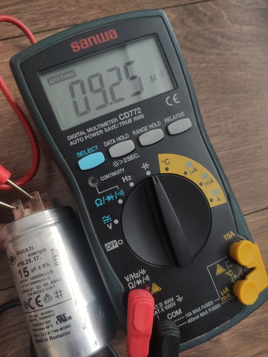

    >>20950681 Chyba to mam, a pompa działa
    , ale widać, że nie za każdym razem startuje, gdyż jak hałasowało to temperatura wynosiła ok 22 °C, a jak po pewnym czasie pojawiło się w tym samym miejscu stosunkowo ciche "buczenie" temperatura spadła do 13 °C. Wniosek tłumaczący losowość działania to, że nie startuje za każdym razem. Przyczyna czy to kondensator i czy wymieniać?
    Cyfrowy miernik Sanwa CD772 z odczytem 9.25 µF obok kondensatora Ducati 15 µF.

  • #16 20951341
    zbigseb
    Poziom 4  
    Posty: 9
    Jakubserwis napisał:
    Jeśli przed pomiarem był rozładowany, to ma stanowczo za małą pojemność.
    Rozładowałem, gdyż nie chciałem aby rozładował się na mnie albo uszkodził miernik :) Dziękuję za odpowiedź, czuję, że kierunek działań jest właściwy.

    zbigseb
    Poziom 4  
    Posty: 9
    Wymiana kondensatora rozwiązała problem :)
