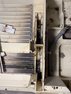

    od jakichś 2 tygodni moja suszarka Candy GVH D913A2-S wydaje dość dziwne dźwięki. Nie jest to hałas ciągły, co jakiś czas się pojawia.
    Suszarka pracuje normalnie, ale obawiam się, że już nie długo.
    Jeśli macie jakiś pomysł to dajcie znać.

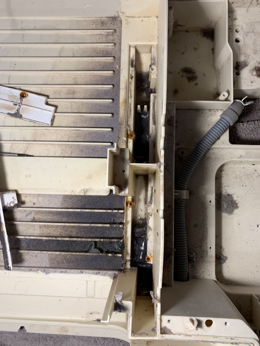

    Dzisiaj ją rozłożyłem i dwie rzeczy wiem na pewno:
    1. Dźwięk pochodzi z dolnej części suszarki (takie to odkrywcze);
    2. Podczas pracy urządzenia nie uruchamia się frontowy wentylator;
    W samej suszarce jest sporo rdzawego kurzu (urządzenie ma 3 lata). Postaram się rozłożyć ją dzisiaj na czynniki pierwsze, może coś wypatrzę.

    Typował bym na uszkodzoną pompę odprowadzającą skropliny do pojemnika.

    Po rozłożeniu suszarki podłączyłem bezpośrednio zasilanie do wentylatora - działa i nie hałasuje, niezależnie od płaszczyzny w jakiej pracuje.
    Podłączyłem również wspomnianą przez mrice pompę - dział i nie wydaje podejrzanych dźwięków.
    Być może należy wykonać dłuższą próbę?
    Dzisiaj już odpuszczam, jutro walczę dalej.

    Pompa może tego typu dźwięki wydawać po dłuższym czasie pracy i pod obciążeniem. Po wyjęciu może pracować ładnie.

    Cześć, temat można zamykać.
    Suszarka działa bez zarzutu po wymianie pompy odprowadzającej wodę - zgodnie z sugestią kolegi mrice. Poza tym oczywiście przeszła gruntowne sprzątanie, prawdopodobnie syf zabił pompę.
