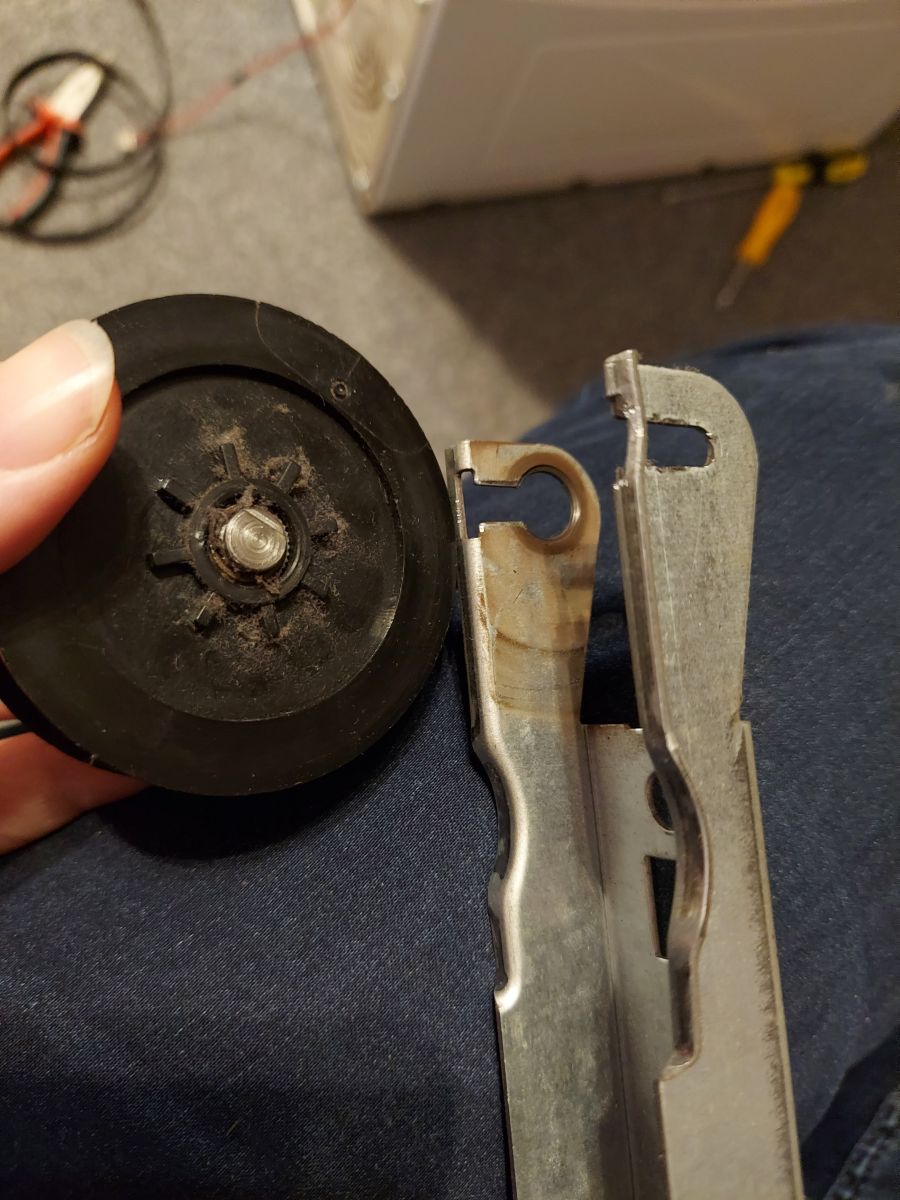

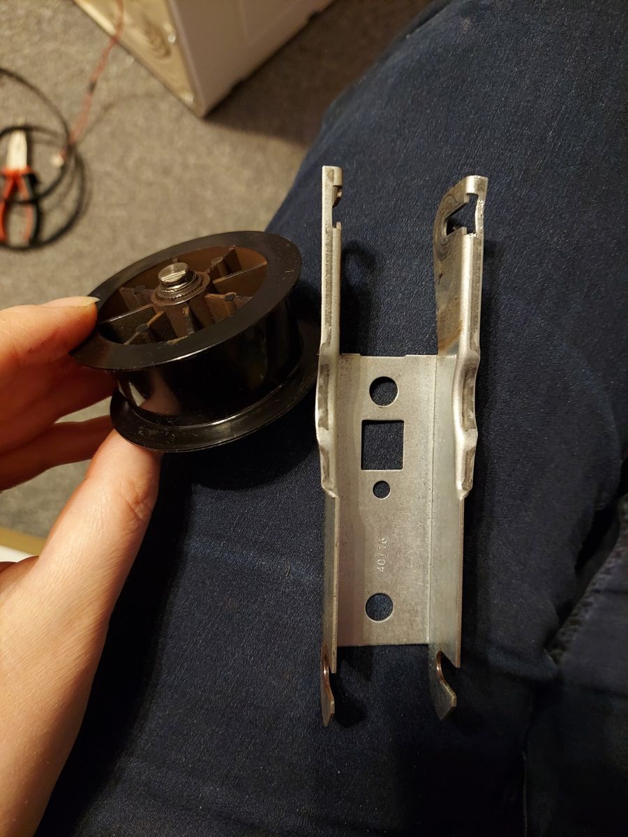

    Po jakimś czasie suszarka ucichła i było ok. Ostatnio jednak padł kondensator rozruchowy i poprosiłam fachowca, żeby przyszedł wymienić, bo nie miałam pewności czy aby na pewno to jest problemem. Moja diagnoza była słuszna i przy okazji zobaczyłam jak rozkręca pan suszarkę. Po wymianie kondensatora problem powrócił ze zdwojoną siłą (jak nie lepiej).
    Teraz z powodzeniem udało się wszystko otworzyć i obejrzeć co i jak.
    Rolki podtrzymujące bęben z przodu są w dobrym stanie choć jedna się kręci swobodnie, druga od razu zatrzymuje ale bez żadnego oporu. Tu proszę o podpowiedź jak być powinno i czy jest sens się teraz tym przejmować?
    Jednak nosa miał mrice:
    mrice napisał:
    Ponadto może być problem rolek napinacza paska
    i tu strzał w 10! Jedna rolka zdecydowanie do wymiany. I tu pytanie. Czy muszę zamówić cały zestaw czy da się wymienić samą rolkę?
    https://north.pl/karta/06017597-rolka-napinajaca-pasek-do-suszarki,732-HG-0808.html
    Cena 122 zł + kw wydaje mi się spora, a w sumie samo kółko do wymiany ale nie mogę takiego znaleźć... albo nie umiem szukać. Czy lepiej kupić cały oryginalny zestaw czy spróbować bawić się w dopasowywanie samego kółka?
    Co polecacie?
    North.pl i sprawdzasz, nie wiem z głowy jak to oferują.
    Jeśli jest zamiennik to musi byś skatalogowany, wtedy masz pewność, ze będzie pasować i działać jak należy.
    Powinny się kręcić swobodnie chwilę, jeśli zatrzymuje się od razu jest ubite jej łożysko.
