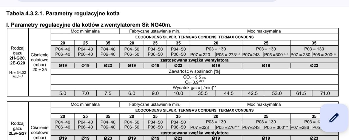

    P03 na 130 jak zaleca producent
    A gdzie tak zaleca? Bo fabrycznie jest ustawione 90.

    W Silver pro oraz starych Silverach tak - 090.
    W nowszych 130. Instrukcja serwisowa polecam serwisancie :P
    Co to znaczy nowszy, podaj nr instrukcji serwisowej w której jest ten zapis, chętnie sprawdzę.

    647:2016/PL rev.4.0

    Sam widzisz, że to stara instrukcja z 2016 roku i mówisz, że to najnowsza? A ustawienie mocy startowej na poziomie 130 wcale nie poprawiało rozpoznawania płomienia, wręcz przeciwnie: przy pracy z niskotemperaturowym zasilaniem powodowało wyłączanie kotła po wyjściu z zakresu histerezy dla CO ( P29), zwłaszcza przy fabrycznym czasie 30 sekund (P32)
    W tej włąśniej silver 20kW miał nierealną moc minimalną 2,7kW, praktycznie nie doi ustawienia, zmieniona w kolejnych wersjach 2022 na 3,6kW.

    Instrukcja 2016 jest wersja 4.0... cały czas poprawiana i najnowsza dla roku 2022 jak zaprzestano produkcji tego modelu. Myślalem, że jestes Andrzej Autoryzowanym serwisem- tym samym znasz ta instrukcję i zalecenia serwisu Termet. Mylilem sie. Nie napiszę konkretnie, między jakimi latami kotły Silver posiadały fabrycznie ustawiania 130. Właśnie po to by tej błąd e01 nie pojawiał się. Na pewnie 2020-2022r.
    W załączeniu z IS właśnie na potwierdzenie moich słów.
    Tabela parametrów regulacyjnych dla kotłów z wentylatorem Sit NG40m

    Jestem autoryzowanym, nie oznacza to że wszystkie zapisy ( nie krytyczne: odpalam- działa) w instrukcjach musze znać ( choć powinienem) , a ten zapis miał być remedium na montaż z nieudaną jednodrutową elektrodą zapłonową, ( znany problem sprzed kilku lat) która wyrzucała błędy już nawet przy pierwszym uruchomieniu zerowym. Ta wersja instrukcji był bardzo krótko, bo nie kojarzę jakoś takich ustawięn w kotłąch a wartośc 130 w czasie rozruchu, a na pewno nie rozwiązuje żadnego problemu z pojawiajacym się E01.
