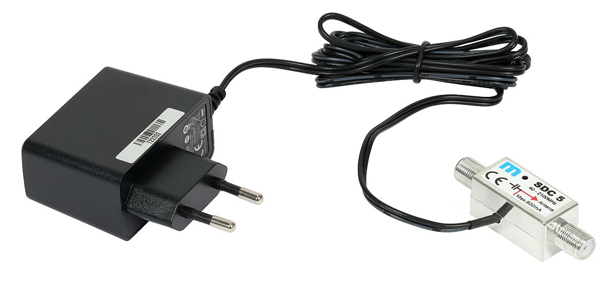

    Przede wszystkim weź ze sobą nowy zasilacz Link. W 90% to on może odpowiadać za narastające problemy z odbiorem. Ponadto symetryzator na k. 6-60 Link i jakiś wzmacniacz dopuszkowy, np. Link. Jeżeli instalacja zbudowana jest na złączach nakręcanych, to dobrze jest mieć ze sobą kilka złącz F - dopasowanych do średnicy przewodu, który - jak już pisałem - też warto wymienić.

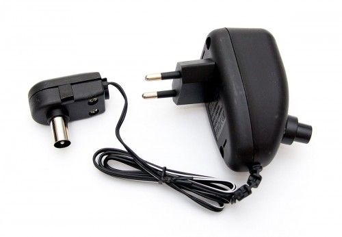

    Zasilacz lepiej taki. Regulacja się przydaje.
    Czarny zasilacz z regulacją napięcia oraz przewodem i wtykiem.

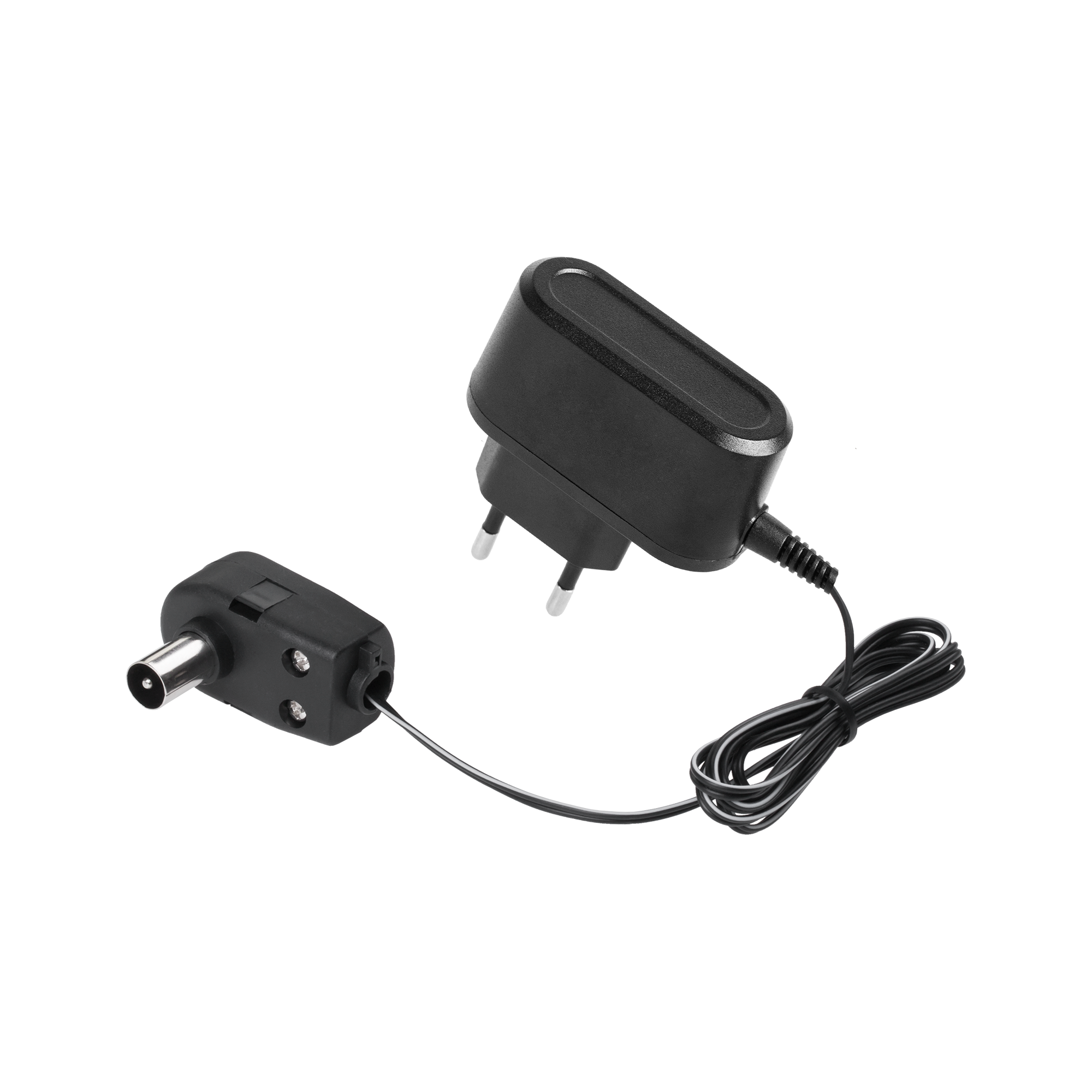

    Przecież te "klasyczne" zasilacze z obecnej produkcji nie wytrzymują nawet 2 lat.
    Jeśli ma być tani, to lepiej taki:
    Czarny zasilacz z kablem i wtyczką antenową.
    Zacząłbym od wymiany wzmacniacza w antenie na symetryzator i podłączenia zwykłej wtyczki antenowej bez zasilacza.
    Dopiero potem wymiana wzmacniacza na ekranowany plus zasilacz
