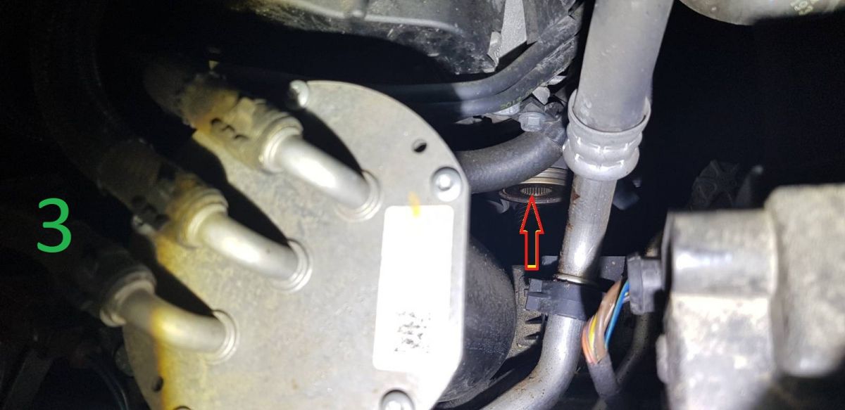

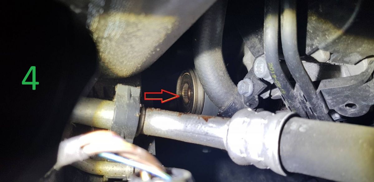

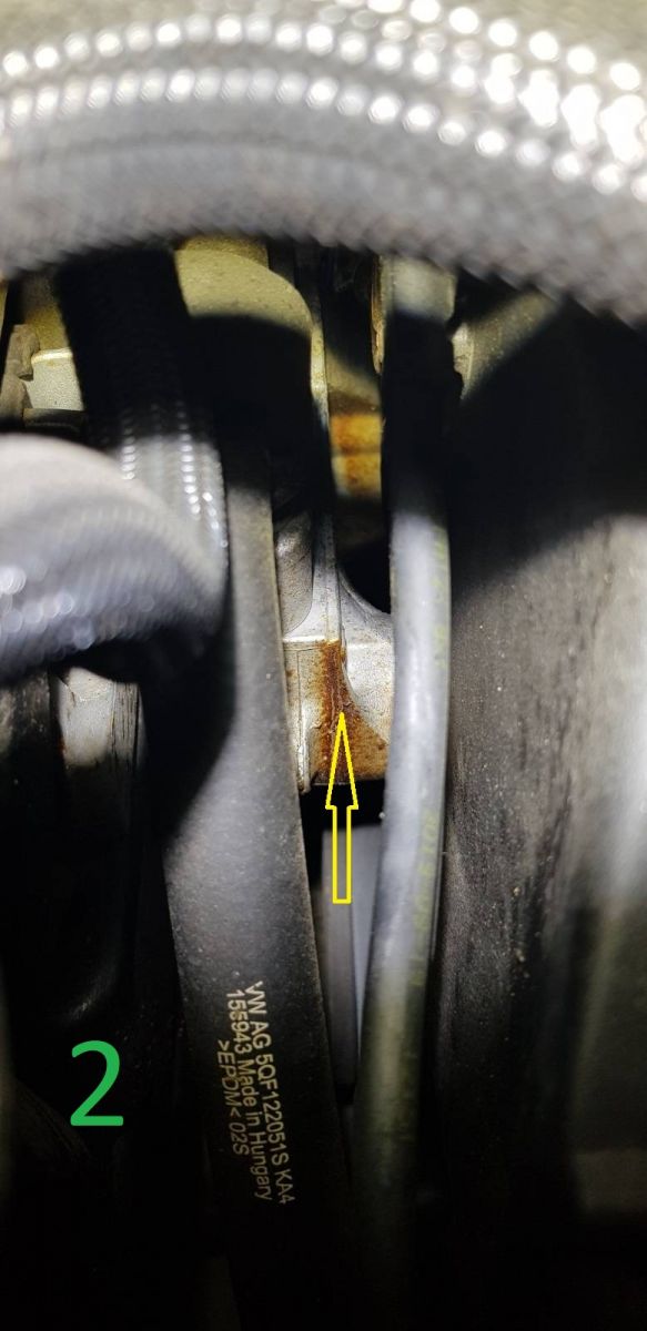

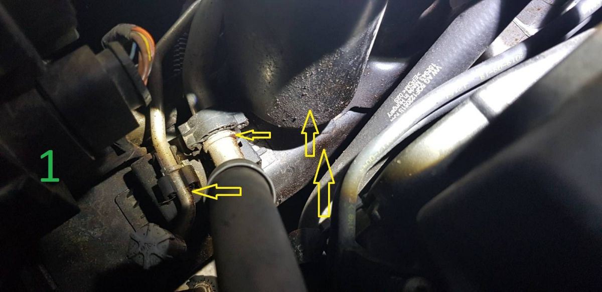

    Cześć, zaglądając ostatnio do komory silnika (VW Tiguan II, 2.0 TDI, 2019r produkcji, rok modelowy 2020. przebieg 40000 km ) zauważyłem że od strony alternatora mam rozchlapany samar (nie wygląda to na olej) jak na zdjęciach 1 i 2.
    Po obejrzeniu co mogło być powodem tego zabrudzenia zauważyłem że sprzęgło alternatora jest jakby nieosłonięte, podejrzewam więc że najprawdopodobniej gdzieś zgubiłem "dekiel" od tego sprzęgła co spowodowało rozchlapanie smaru, teraz wygląda to, taka jak na zdjęciu 3 i 4.
    Pytanie mam - czy faktycznie sprzęgło alternatora powinno być osłonięte?, czy jazda w takim stanie może spowodować zatarcie tego sprzęgła? czy można to jakoś naprawić, czy trzeba wymienić na nowe?

    To jest sprzęgło nowego typu OAP chyba tak, taki wymysł aby ograniczać wibrację alternatora - często niestety się uszkadza właśnie w ten sposób - najpierw gubi osłonę. Najlepiej wymienić na najlepsze co w tej kwestii wymyślono - koło orginiał INA Germany nr katalogowy 55347001.
    Bardzo często siadają te koła produkcja chyba Litens niby Canada rzeczywistość China.
    #3 20952880
    sigwa18
    Posty: 12017
    Pomógł: 1188
    Ocena: 3341
    Siadają bo producent oszczędza na oleju przy procesie produkcji. Nawet nowa ina siada w 1-2 lata. Patent jest prosty zalać olejem. Pytanie tylko jak? Ano przed montażem wizyta w aptece. Kupno strzykawki 2ml i igły 0.3-0.4 mm do tego olej przekładniowy GL4. Strzykawkę napełnić olejem i pod uszczelnienia wsunąć delikatnie z obu stron igłę i napełnić sprzęgło olejem u mnie np w octavii 1.9 TDI 1 INA ma już 5 rok i dalej działa bez zarzutu.

    Pierwsze o trzeba sprawdzić czy stare sprzęgło jednokierunkowe działa , nie przycina się czy nie wydaje dziwnych dźwięków. Wtedy można je olejem przekładniowym traktować. Ale jak wyleciało z niego coś ciemnego i suchego to raczej zaczęło się mielić i długo nie pożyje.

    Zaslepka znikła. Ale smar samoistnie nie wylata z koła z wolnobiegiem. Sama zaślepka też nie jest hermetyczna

    Dokładnie , zaślepka jest tylko " przeciw - brudowa "

    Dzięki, ostatecznie wymieniłem sprzęgło na nowe, mechanik potwierdził że był to ostatni dzwonek na jego wymianę.
