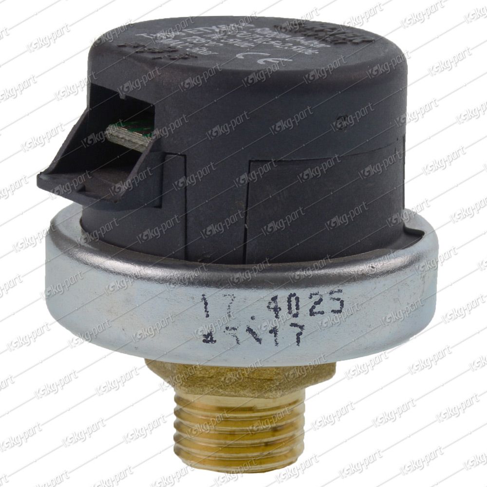

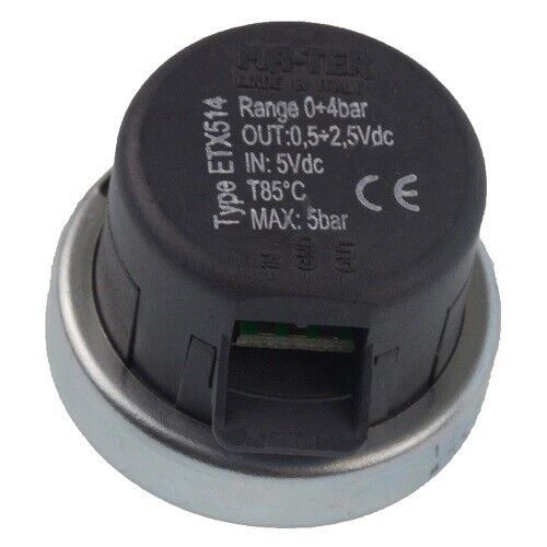

    W piecach gazowych CO musi być ciśnienie w instalacji. Jak oszukać elektronikę w kotle gazowym? Jest tam czujnik ciśnienia.
    Czujnik ciśnienia typu ETX514 o zakresie 0-4 bar

  • #5 20957888
    adiu30
    Posty: 43
    Ocena: 6
    xury napisał:
    Wyznacznikiem ciśnienia jest wartość napięcia wyjściowego.
    Ten czujnik ma IN-5V-GND i OUT-0,5-2,5V. Co, jak, on zmienia wartość jak nie widzę tam regulacji go?
    Dokładam to czego nie widać na pierwszym zdjęciu.
    Dopiero znalazłem zdjęcie całego.
    Czujnik ciśnienia z plastikową obudową i metalowym gwintem.
  • #6 20958315
    xury
    Specjalista automatyka domowa
    Posty: 7085
    Pomógł: 878
    Ocena: 1498
    Chyba nie rozumiesz zasady jego działania. W zależności jakie jest ciśnienie w układzie takie jest napięcie na wyjściu. Tam nic się nie reguluje. Skoro nie działa to znaczy, że zepsuty i trzeba wymienić.

    #8 20958533
    lopr_pol
    Poziom 32  
    Posty: 1727
    Pomógł: 164
    Ocena: 491
    Robisz dzielnik rezystorowy z tych 5V na wymagane ciśnienie 0Bar->0,5V, 4Bar->2,5V.

    #21 20960687
    ccezary
    Posty: 88
    Pomógł: 4
    Ocena: 56
    W kotle Termet, do czujnika ciśnienia dołożyłem szeregowo zwykłą diodę do pinu masy. Sygnał ciśnienia zwiększył się o ok. 0,6-0,7 V w górę i kotłowi to wystarczyło do prawidłowej pracy.
  • #22 20960749

    #23 20960768
    LEDówki
    Posty: 9649
    Pomógł: 1321
    Ocena: 2603
    Dioda od strony masy, katoda do masy, anoda do oporników czy tam czego innego od strony zasilania. Dioda ma podnieść napięcie względem masy. Dioda dołożona od strony zasilania obniży napięcie. Dioda włożona anodą do masy da efekt taki sam jakby była przerwa pomiędzy masą a resztą układu. Chyba, że będzie to dioda Zenera. PR to skrót od potencjometr regulacyjny. PRka byłaby skrótem od potencjometra regulacyjna. Autor chce ominąć zabezpieczenie kotła, pomocni pomogą.

    #25 20960903
    madyd
    Posty: 291
    Pomógł: 34
    Ocena: 91
    W kotłach Ariston wchodzimy w menu serwisowe. Trzeba przytrzymać przez ok 7-10 s. dwa przyciski (które w zależności od modelu kotła. czasami są zaznaczone kluczem serwisowym na panelu sterowania). Na ekranie pojawi się 222. Ustawiamy kod na 234 i zatwierdzamy OK. I jesteśmy w menu serwisowym. Następnie ustawiamy par. 247 na 0 i kocioł nie bierze pod uwagę czujnika ciśnienia minimalnego w kotle.

  • #28 20973234
    adiu30
    Posty: 43
    Ocena: 6
    Problem rozwiązany. Zarówno z diodą jak i z trybem serwisowym podpowiedzi rozwiązały mój problem.
    Zrobiłem próbę i zdaje egzamin.
    Dziękuję wszystkim za pomoc.
