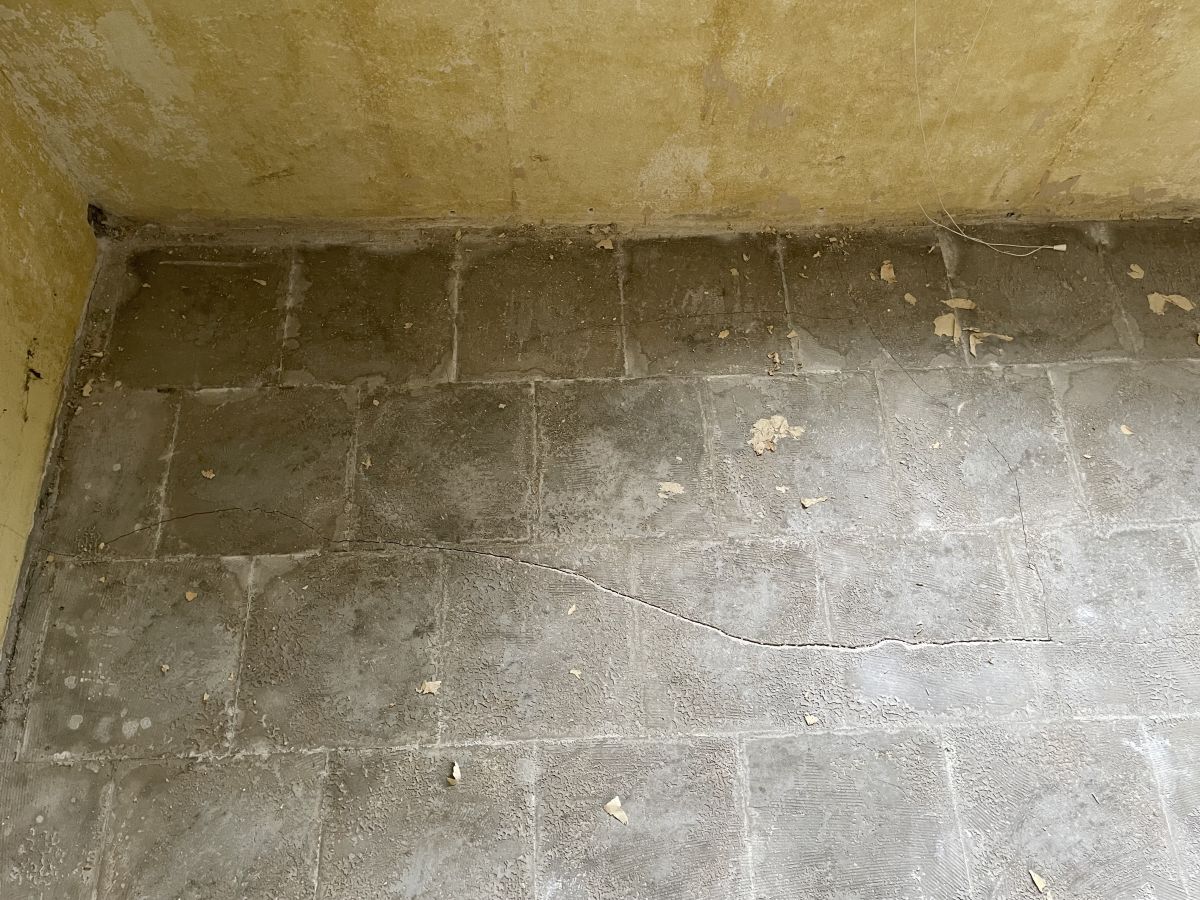

    Cześć. Kupiłem mieszkanie w wielkiej płycie. Zerwałem PCV i ukazała się popękana wylewka. Niektóre pęknięcia klaiwszują (w narożnikach), więc pozszywam żywica epoksydową, i raczej nikt tam chodzić nie będzie.
    Pytanie, jak naprawic większe ubytki, np.w progach 20 x 20 cm, gdzie wylewka odeszła w rękach? (warstwy to: wielka płyta, na to 1 cm wylewki, na to 1 cm płyty pilśniowej, na to 3 cm wylewki).
    No i czy trzeba to wszystko skuwać/szlifowąć do zera? Czy tylko to co odchodzi i można od razu wylać samopoziom?

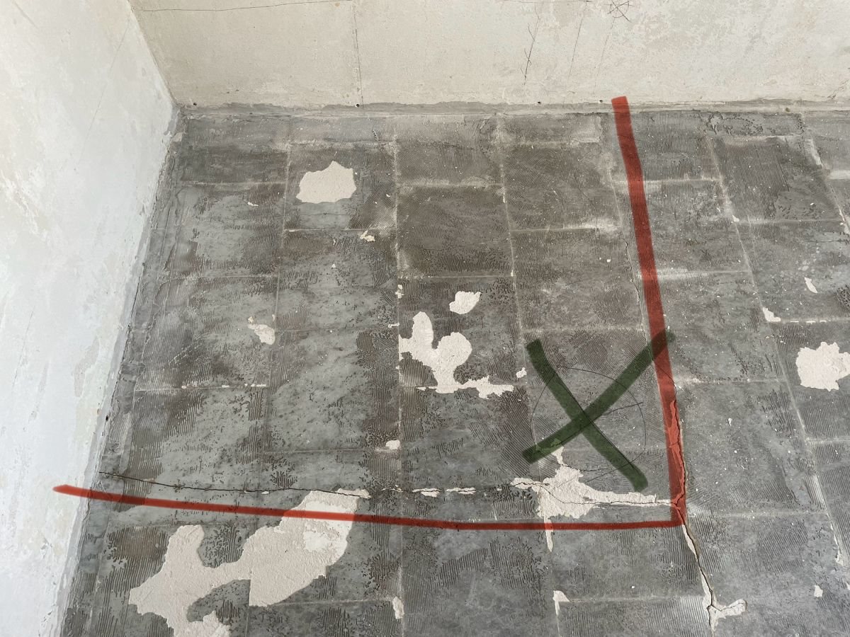

    Pytanie o klawiszujące fragmenty, jak np. na zdjęciu. Zaznaczony fragment lekko się ugina, ok 1 mm na łączeniu z pozostałą częścią posadzki. Czy zszyć jak jest? Czy może obciążyć to w zaznaczonym miejscu i dopiero zszyć?
    To już jest problem. Przydałoby się znaleźć powód tego uginania. Raczej trzeba cały ten fragment +1 rząd przylegających kostek wyjąć i zalać betonem. Tak ja bym to widział.

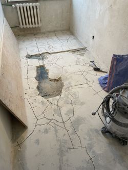

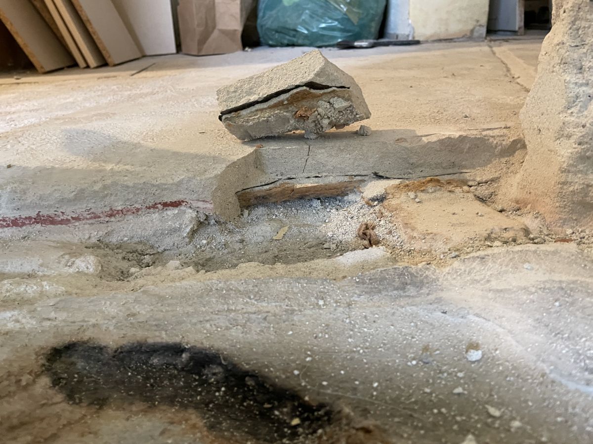

    Zeszlifowałem klej do płytek, żeby zidentyfikować wszystkie pęknięcia. Ogólnie nie ma tego wiele poza tym jednym pokojem. W kilku miejscach posadzka była skruszona - skułem i wychodzi na to, że są to miejsca zbyt dużej przerwy między płytami pilśniowymi, gdzie posadzka się ugięła. Wyleję na to Atlas ZW 330, tylko pytanie, czym zaimpregnować tą płytę (myślałem o folii w płynie)? Oryginalnie płyta była pokryta jakąś masą bitumiczną.
    Jakieś pomysły? :)
    Ta posadzka to niefachowo od początku jest zrobiona , teraz to tylko robisz " pudrowanie trupa" . Najlepiej jeżeli to ma być trwałe , to wywalić te płyty i zalać z 7 cm betonu , a na to warstwę zewnętrzną dekoracyjną np : ceramikę , winyl, klepki. A pod pilśnią to co w ogóle jest ( ile warstw i czego ) ?
