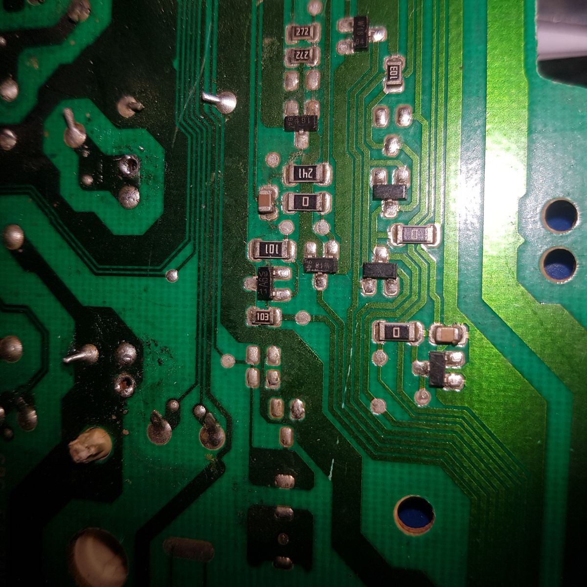

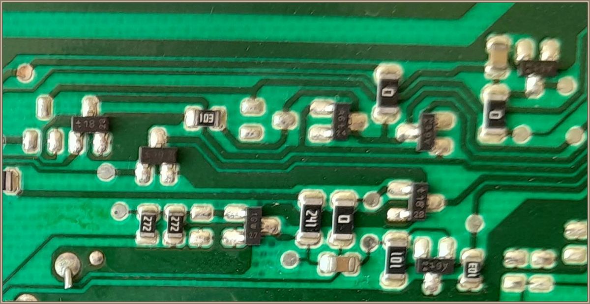

    Pralka Bosch WAB2026YPL/12.
    Silnik sprawdzony Ok. Błąd kasowałem pozycja pokrętła 15 i trzymać start, błąd skasowany. Silnik nie rusza, widać uszkodzenia. Czy ktoś pomoże odczytać spalone SMD i czy to może ruszyć po wymianie?
    Bosch WAB2026YPL/12 jak odczytać spalone SMD w pralce - błąd E21?20240213_1..929.jpg (1.46 MB)Musisz być zalogowany, aby pobrać ten załącznik. Bosch WAB2026YPL/12 jak odczytać spalone SMD w pralce - błąd E21?20240213_1..937.jpg (1.16 MB)Musisz być zalogowany, aby pobrać ten załącznik. Bosch WAB2026YPL/12 jak odczytać spalone SMD w pralce - błąd E21?20240213_1..805.jpg (1.38 MB)Musisz być zalogowany, aby pobrać ten załącznik.

    Taka rada, żebyś nie kupował bez sensu części i tracił czas. Po wylutowaniu uszkodzonych elementów zmierz port procesora na teście diod, względem masy i zasilania - przy takich uszkodzeniach, nie wiem czy nie oberwał port procesora?

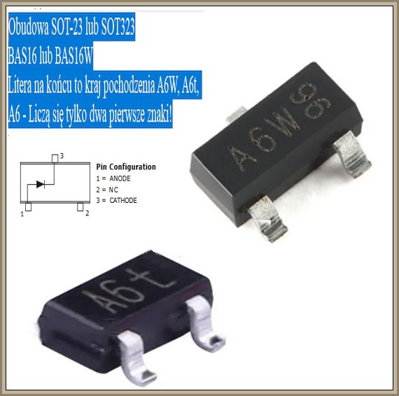

    Czym zastąpić tranzystor SMD A6W z dziurą? @TONI_2003 pokazał zdjęcie z tranzystorem A6t.

    To jest ten sam element A6T lub A6W. Wpisz w Google "A6T SOT23 SMD", wtedy się nauczysz i dowiesz się, co to jest za element.

    Tu masz super wyszukiwarkę SMD marking... Link. Jak ciężko przecież jest dużo wyników wpisz to co napisałem Link
    Kolego zapamiętaj na przyszłość to co na foto :)
    Obraz przedstawia diodę z oznaczeniem A6W8 w obudowie SOT-23 oraz diagram konfiguracji pinów.

    Tylko nie spiesz się z uruchamianiem, zmierz elementy w tym obszarze nawet jak nie widać, że są uszkodzone, wtedy je wymień.

    Ok. Dziękuję @marci_n i @TONI_2003, zastosuję się. Diodę BAS16 znalazłem w Elektronik w sklepie w swojej miejscowości.

    Jednak znalazłem przynajmniej 2 smd usmażone poniżej i nie widać wartości.
    Telo mnie umacnia w sprawdzanie płytki.
    Czyżby Ĵakubserwis miał, a napewno taki przypadek i czeka?
