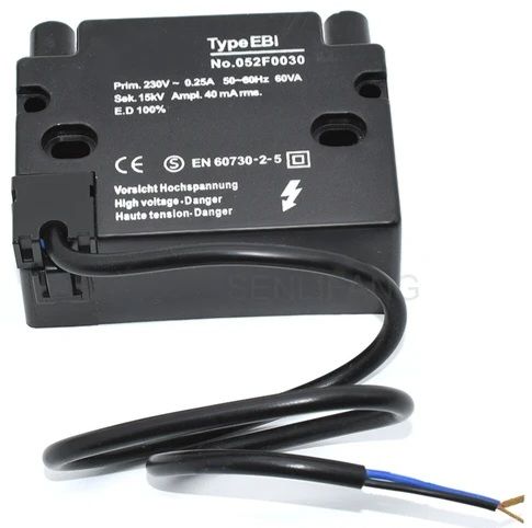

    Obecnie ciężko o jakiekolwiek oryginalne części zamienne do tych kotłów. Ja stosowałem zamiennie transformatory zapłonowe EBI
    Transformator zapłonowy typu EBI z przewodem.

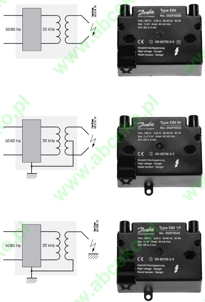

    052F0030, ewentualnie 052F0033, ale lepiej ten pierwszy.
    Trzy transformatorowe przetwornice zapłonowe Danfoss z numerami 052F0030, 052F0033 i 052F0040

    Nie za bardzo rozumiem pytanie. Jeśli chodzi o wyjęcie elektrod i próbę, czy pojawi się iskra, to jest taka możliwość, ALE UWAGA! Występuje tam wysokie, niebezpieczne napięcie, kilka tysięcy V. Poza tym iskrę powinno być słychać bez wyjmowania elektrod.
    Jest czujnik płomienia (fotorezystor), jeśli do niego będzie docierało światło, to sterownik niedopuści do próby zapłonu, i iskry może nie być.

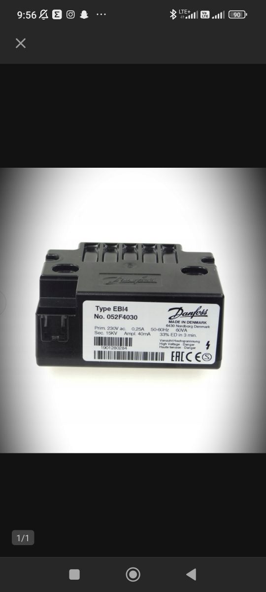

    @Rysio4001 Moduł zapłonowy Danfoss EBI4 na białym tle, z informacjami o parametrach technicznych na etykiecie. Czy ten model by podpasował i ewentualnie jak wygląda podłączenie. Bo w starym są jednakowe kolory, jedne idą do kostki, drugie do wsuwek, a w przypadku tego są kolory czarny i niebieski, czyli neutral i faza. Z góry dziękuję za odpowiedź.

    Tak, ten też będzie padował - też jest dwuprzewodowy po stronie WN.
    W poprzednim były 2 przewody L i N w tym samym kolorze, a tu masz brązowy i niebieski. I zwróć uwagę na to, że te transformatory nie zawsze są sprzedawane w komplecie z przewodem zasilającym. Czasem dokupuje się go osobno.
