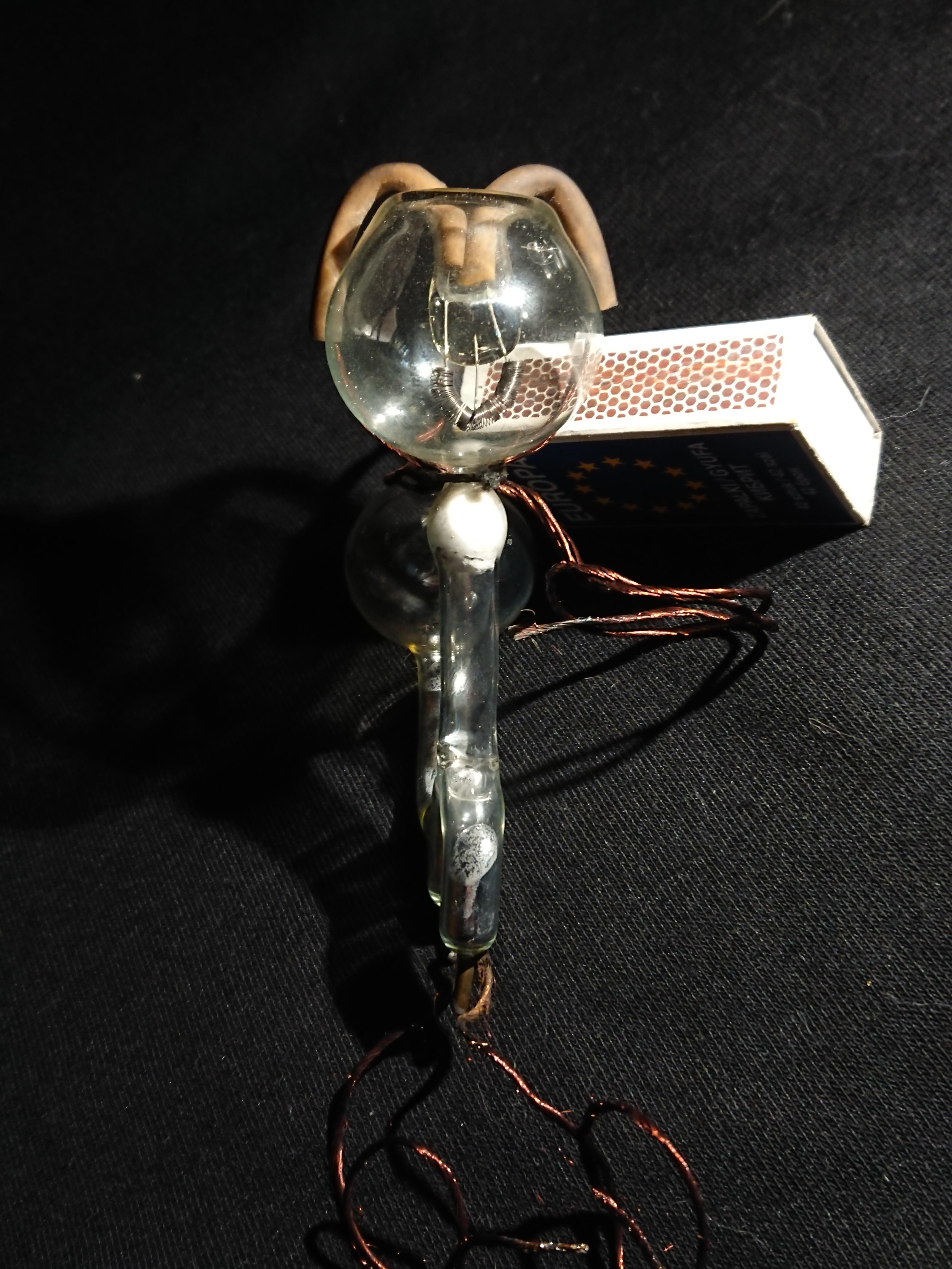

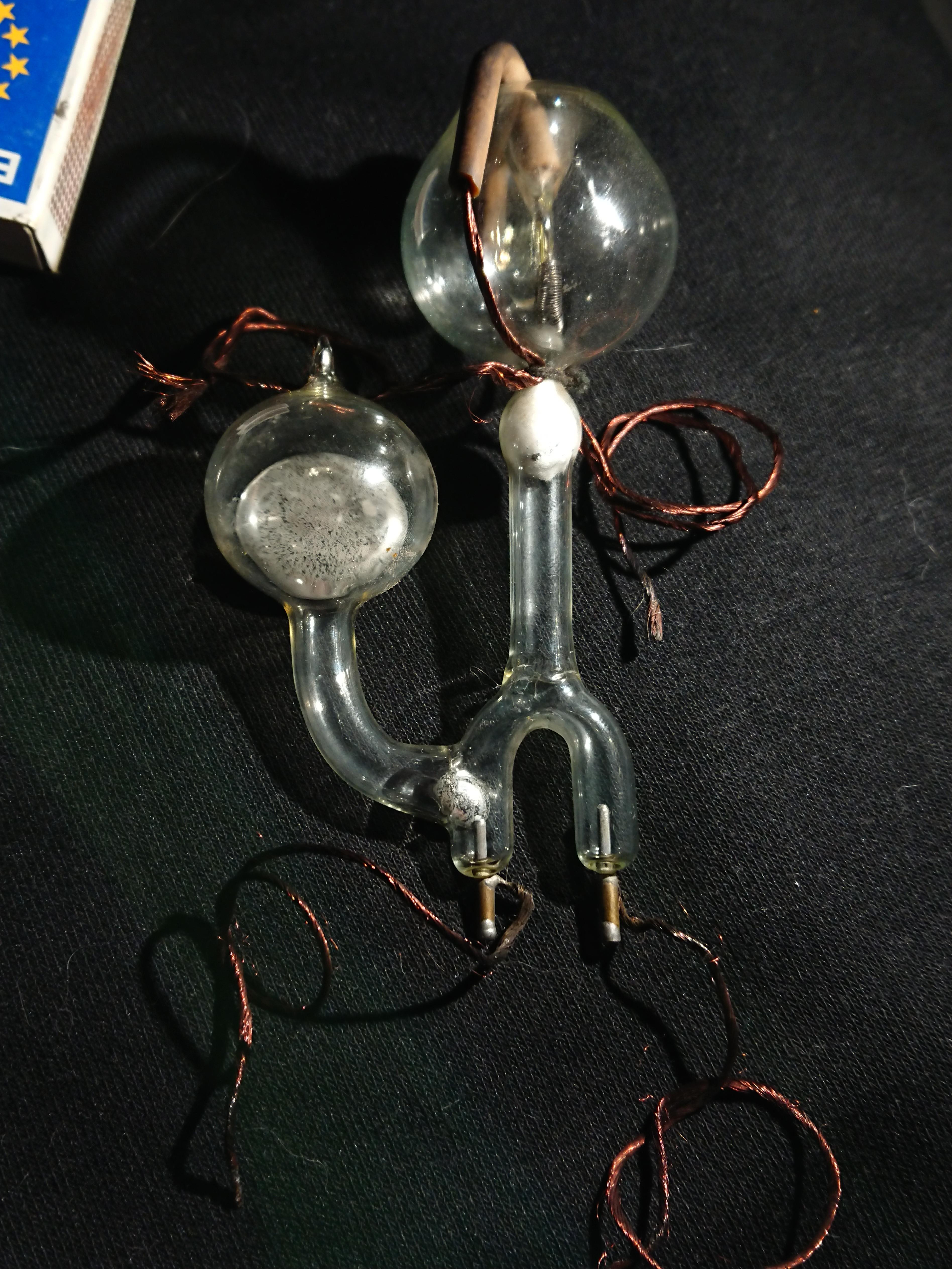

    Witam. Kupiłem taką oto lampę. Podobno to lampa prostownicza i jak na moje to chyba tak jest. Nie mam większego pojęcia o takich przedmiotach, ale chciałbym ją uruchomić ;) Nie udało mi się znaleźć jakiejkolwiek informacji o niej w internecie. Zwój w tej lampie ma 100ohm. Ktoś jest w stanie pomóc?
    Jakie napięcia grzania dla lampy prostowniczej z 100ohm?DSC_13..JPG (2.11 MB)Musisz być zalogowany, aby pobrać ten załącznik.
    Jakie napięcia grzania dla lampy prostowniczej z 100ohm?DSC_13..JPG (1.65 MB)Musisz być zalogowany, aby pobrać ten załącznik.

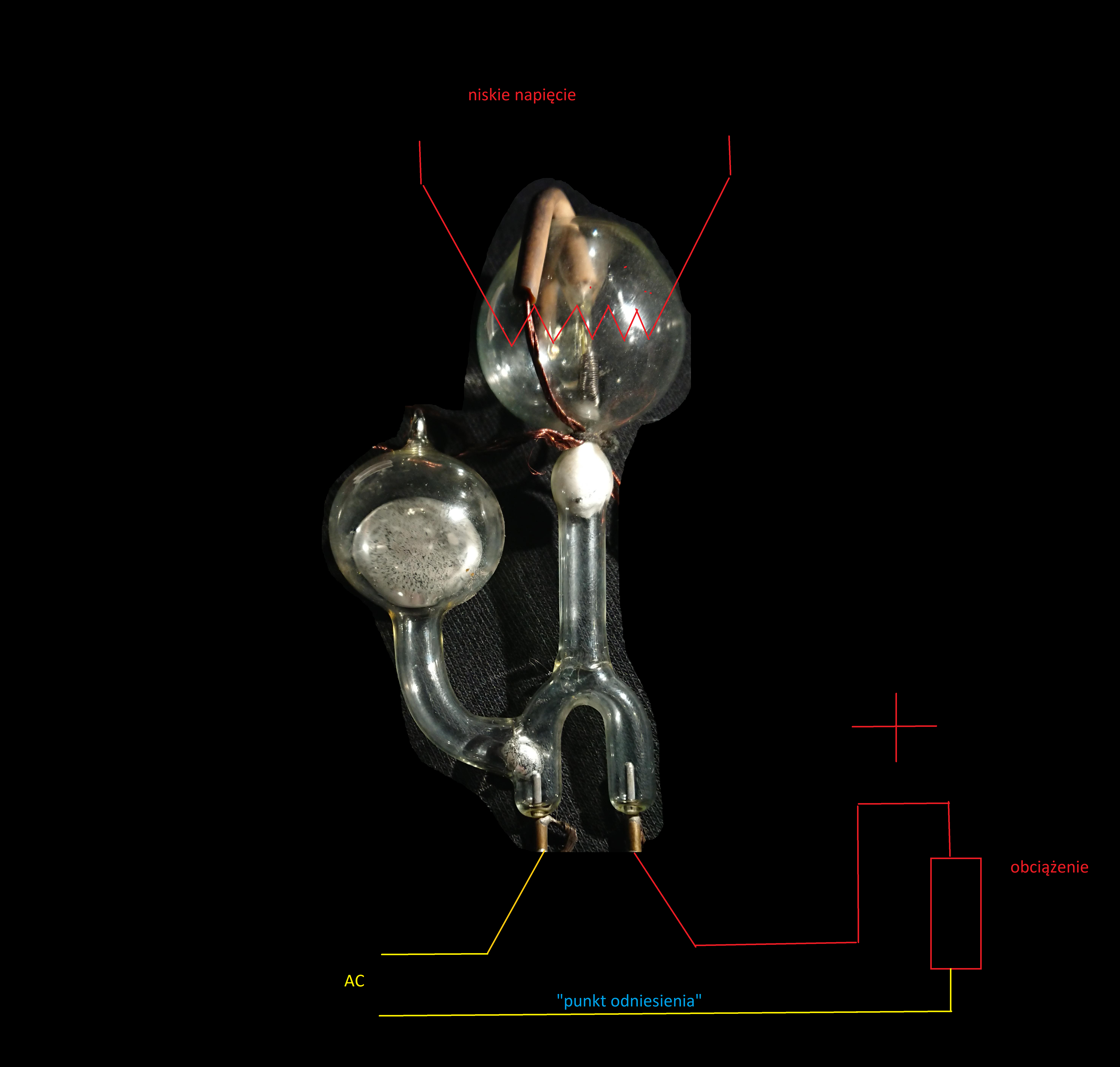

    Dobrze kombinuję? jakie napięcia grzania można podać?
    Jakie napięcia grzania dla lampy prostowniczej z 100ohm?lampa.png (4.05 MB)Musisz być zalogowany, aby pobrać ten załącznik.

    to nie wygląda jak lampa prostownicza, raczej jest to "żarówka" dla określonej długości fali (zależnie co znajduje się w środku), te dolne elektrody w żadnym wypadku nie mają zdolności emisyjnych.
    Jeśli już to katoda to ta duża "banka", a anoda ta mała, dolne elektrody to być może kontrola przepływu.
    PS teoretycznie każda lampa emisyjna może działać jak prostownik, jako że może pracować tylko w jednym kierunku, ale jeśli nie została do tego celu zoptymalizowana, jej "wydajność" pozostawia wiele do życzenia.

    Dziękuję za odpowiedź. W środku znajduje się rtęć. Zapomniałem o tym napisać.

    Wygląda na lampę prostowniczą, ale nie można tego przesądzić. Zastanawia, ze elektrody prętowe są w wąskich rurkach, a nie gruszkach. Lampa przypomina nieco senditron, choć na pewno nim nie jest. Patrząc na żarnik w bańce, zastanawiam się, jaka jest prawidłowa pozycja pracy tej lampy. Ten żarnik, patrząc po nawinięciu może służyć do nagrzewania rtęci, w celu zwiększenia ciśnienia par.

    Na pierwszy rzut oka bym się zgodził, ale problem pojawia się w momencie jak załączę grzałkę i nie wygląda to jakby miało działać jako przełącznik. Ciężko o pozycję, w której ta lampa miałaby działać jak przełącznik. Narazie 32V podłączyłem, na oko bańka ma z 50-60*C, rtęć coś tam bąbelkuje, ale dalej nie widzę pozycji w jakiej miałoby to działać jako przełącznik. W każdej jest źle. Albo odsłania elektrodę, albo rtęć ucieka do zasobnika z boku.
    EDIT:
    Tak, to jest przełącznik NC! Dzięki odpowiedzi ;)
