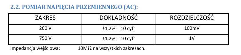

    To raczej błąd pomiaru taniego miernika. Załóżmy, że pomiędzy oprawką żarówki (na której jest napięcie 230V AC), a metalową obudową lampy występuje pojemność rzędu 50pF. To prąd wygenerowany przez taką pojemność wynosi:
    230 / ( 1 / (50 * 10EXP-12 * 50 * 3.14 * 2)) ≈ 3.6µA
    I takiego prądu bym oczekiwał (w najlepszym wypadku).
    Tabela z informacjami o pomiarze napięcia przemiennego dla miernika M830B.
    To jest opis taniego miernika M830B.
    Dla rezystancji 10MΩ woltomierza ten prąd odłoży ok. 40V napięcia na mierniku.
