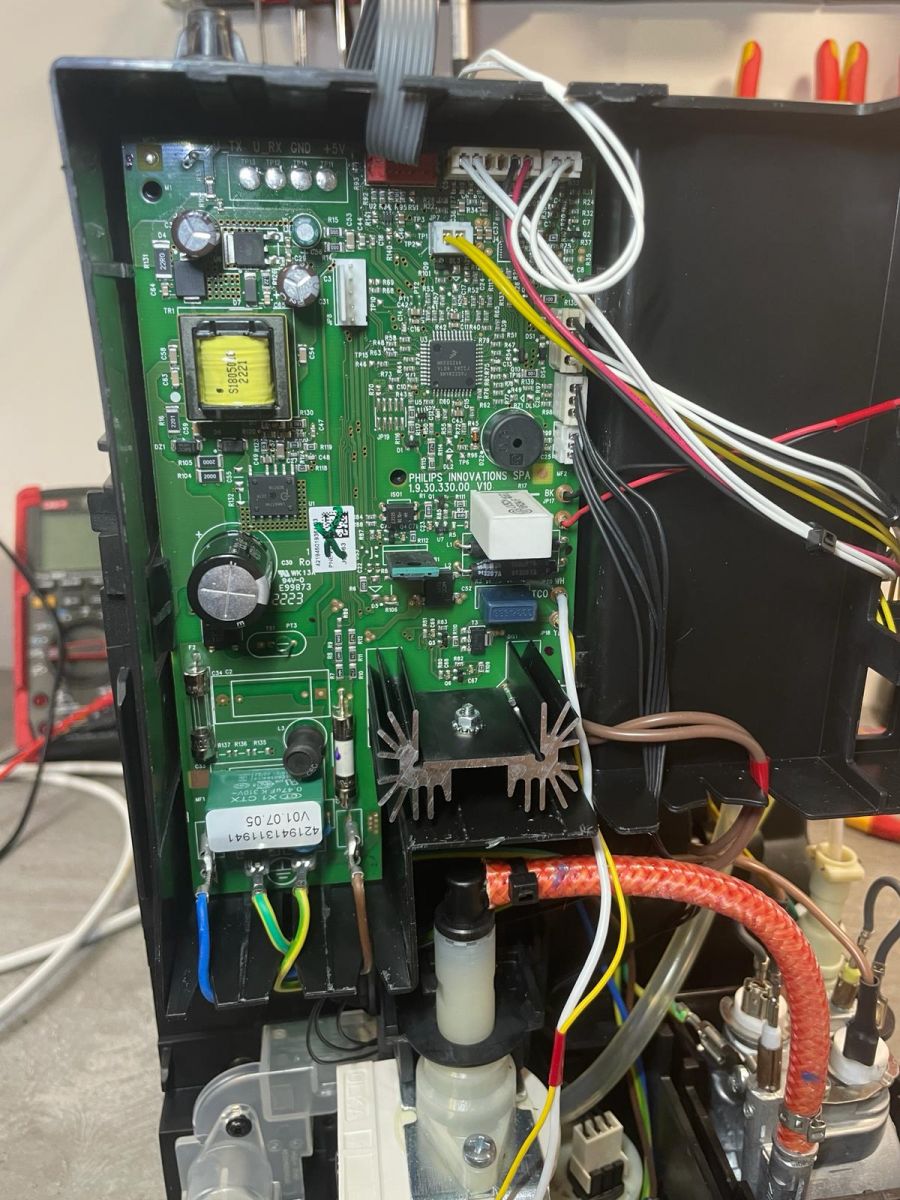

    Dzień dobry,
    Szukam programatora do mikrokontrolera MKE02Z64.
    Producent zaleca użycie programatora Serkit, natomiast nie mogę takiego nigdzie znaleźć. Czy poleci ktoś jakiś zamiennik dla wyżej wspomnianego programatora, aby obsłużył mój mikrokontroler?

    MKE02Z64 ARM Cortex-M0. Ma on interface SWD. Możesz użyć dowolnego (nawet ST-Link), kóry obsługuje SWD. OpenOCD ma o ile pamiętam obsługę tych kości

    O dziękuję za zainteresowanie! Doprecyzuję, jest to układ który siedzi w ekspresie Phillips. Pierwszy raz mam taką sytuację, że po RS232 jest ograniczenie programowania z racji na rozbudowany chip i jego układ logiczny. Obudowa TQFP 44. Czy mógłbyś podesłać jakiś link bo jest trochę tego w internecie a już dziś po rozmowach ze sklepami elektronicznymi wiem, że nie każdy programator podejdzie pod ten chip. Chcę uniknąć gafy. Będę wdzięczny :)

    Wystarczy zakupić zakupić płytkę FRDM-KE02Z40M, wylutować zworę R58, wlutować złącze J7 i można programować zewnętrzny procesor przez złącze J7.
    Jak ktoś woli Seggera, to z ich strony można ściągnąć soft tworzący z FRDM-KE02Z40M programator tej firmy, widziany przez KDS lub MCUXpresso jako J-link.
    pozdrawiam Wat

    Również potrzebuje pomocy w tej kwestii, mam stlink v2 ale za chiny nie mogę go sparować z openocd, nie ma jakiegoś prostego programu do odczytu zapisu tej kości, mógłby ktoś pomóc w tej kwestii, odwdzięczę się.

    Proszę sprecyzować problem.
    Jeżeli chcesz sczytać zawartość pamięci procesora, to nie da rady nawet przy pomocy profesjonalnego programatora.
    Jeśli masz plik S19 z zawartością pamięci flash procesora to jest duża szansa, że FRDM-KE02Z40M jako programator da radę go zaprogramować.
    Jak nie da rady, to trzeba zakupić dedykowany program PROG (220$).
    Do pisania programów na MKE02Z64 (pod KDS i MCUXpresso) wystarczy zakupić płytkę FRDM-KE02Z40M.
    Jeśli mogę pomóc, to posiadam firmowe programatory Multilink FX i ACP.
    pozdrawiam
    Wat

    >>21174184
    Gdzie mogę znaleźć dane do zaprogramowania mikrokontrolera MKE02Z64?
    To aktualizacja oprogramowania.
    - Dziękuję.

    Da się czytać wsad bez problemu przy użyciu j linka

    Gdzie mogę pobrać plik S19?
    Mam Seggera.
    Dzięki.
