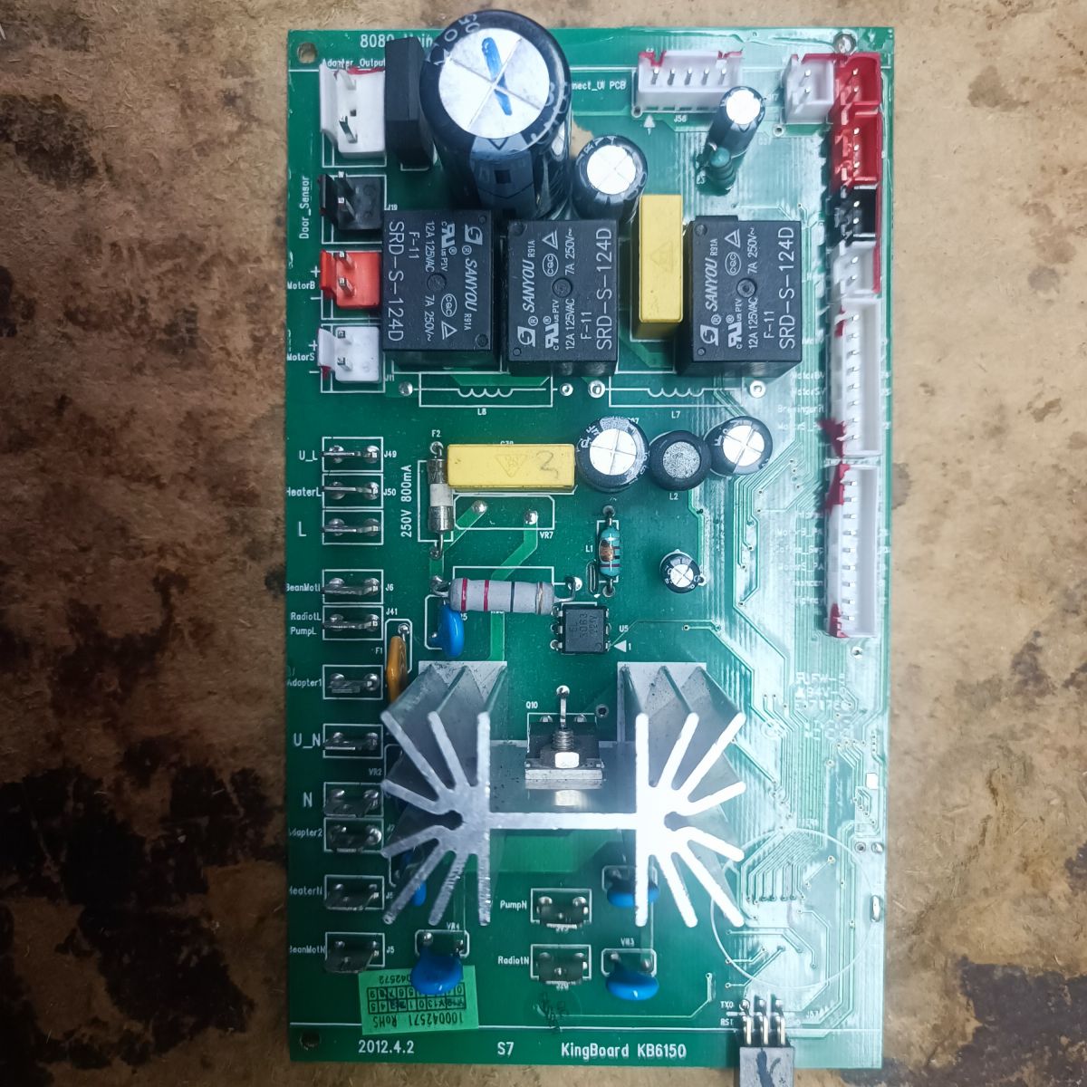

Zelmer CM4003ALS – jaki układ scalony jest na zdjęciu?

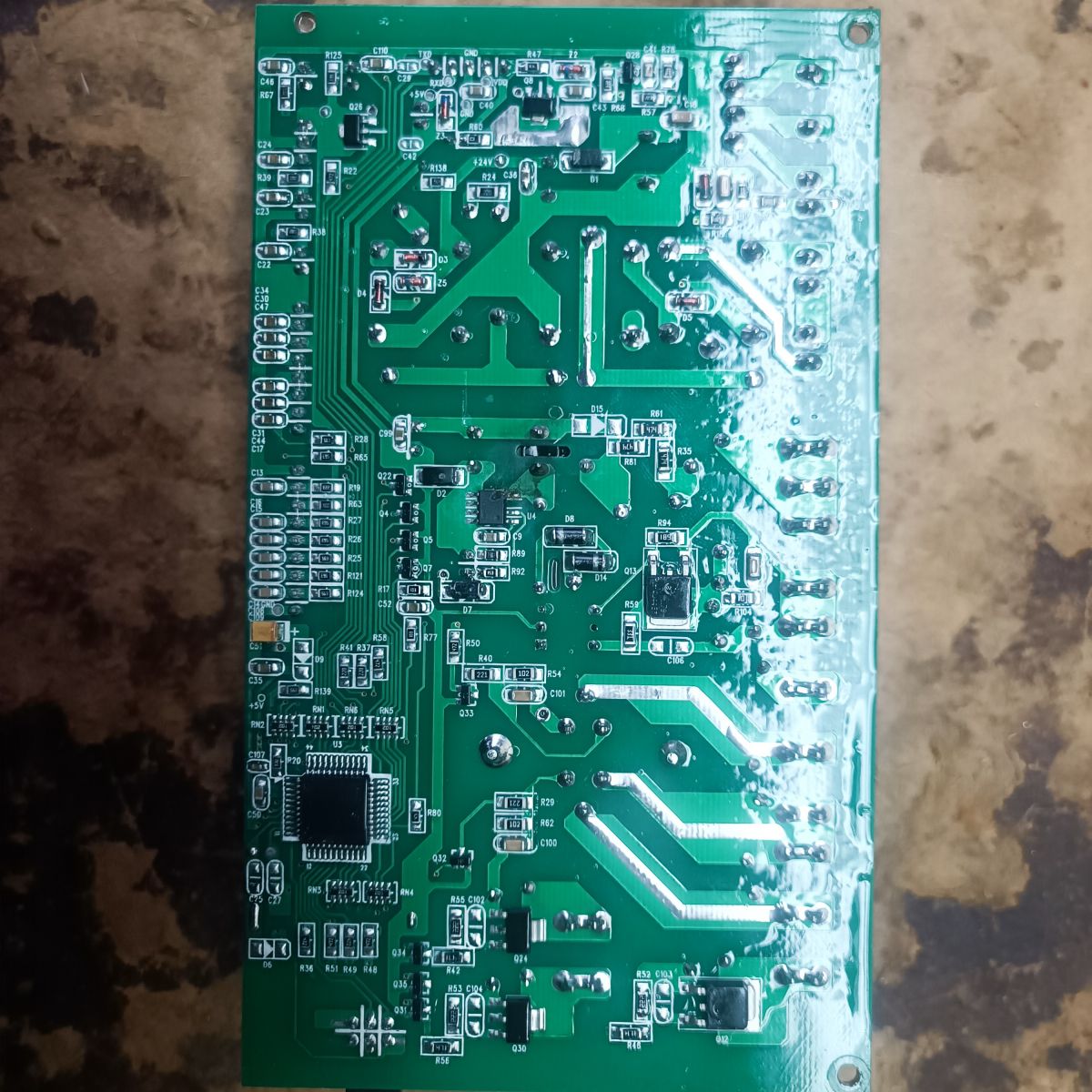

    Czy jest ktoś w stanie powiedzieć, jaki to scalak? Z góry dziękuję.
    Płyta drukowana z różnymi elementami elektronicznymi, w tym kondensatorami i przekaźnikami. Obraz zielonej płytki drukowanej z widocznymi elementami elektronicznymi i połączeniami. Zbliżenie na płytkę drukowaną z widocznym układem scalonym i oznaczeniami rezystorów.

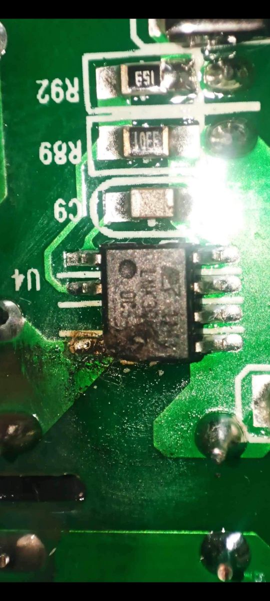

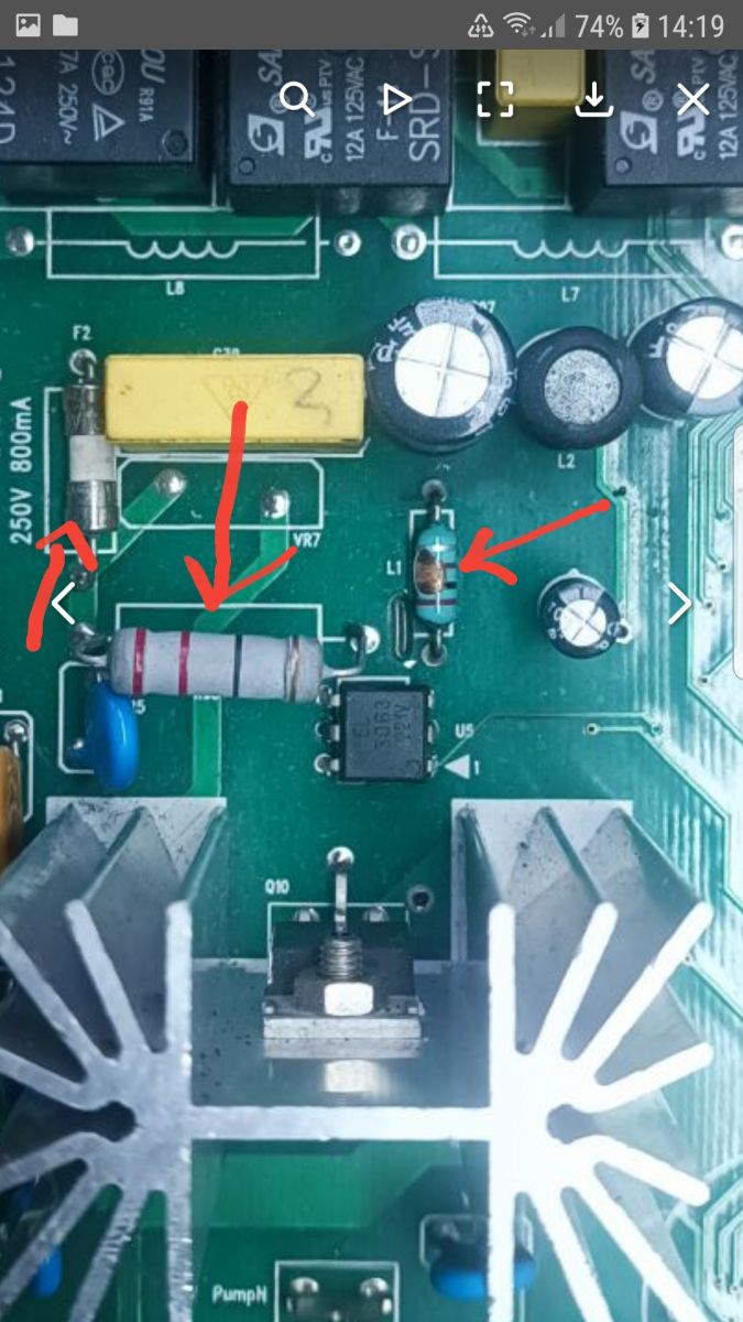

    To jest przetwornica napięcia
    Prawdopodobnie LNK304GN. Ale pewien nie jestem.
    Rezystor i dławik też oberwał
    Dławik L1 do wymiany.
    Rezystor zaznaczony do wymiany.
    I bezpiecznik trzeba zmierzyć.
    Zbliżenie na płytkę drukowaną z zaznaczonymi elementami do wymiany.

    Tylko nie kup w złej obudowie ma być dokładnie taki jak na: Link LNK304GN-TL D Package (SO-8C)

    Dławik ma wartość. 6.5 Ω( do wymiany) a rezystor 21.6 Ω (czyli ok) bezpiecznik sprawny.

    Coś mi tu z tymi fotkami nie pasuje nawet kolor płyty wraz z tym dławikiem mierzonym w Ohmach !
  • #7 20963164
    TONI_2003
    Moderator
    Posty: 15328
    Pomógł: 2192
    Ocena: 3814
    Dławika nie mierzymy w Ω, ale jest do wymiany :) L1 i L3 =100uH (na foto) wyglądają na jednakowe...

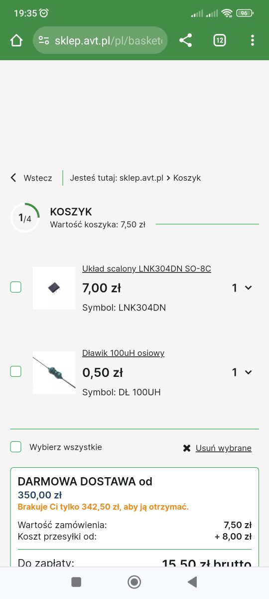

    Czyli do wymiany ten dławik i LNK 304 ? :) Dacie link do tego dławika Bo nie mogę znaleźć Najlepiej jakby u jednego sprzedawcy kupić to i to razem
    To będzie ok?
    Zrzut ekranu koszyka zakupowego na stronie sklepu AVT.
