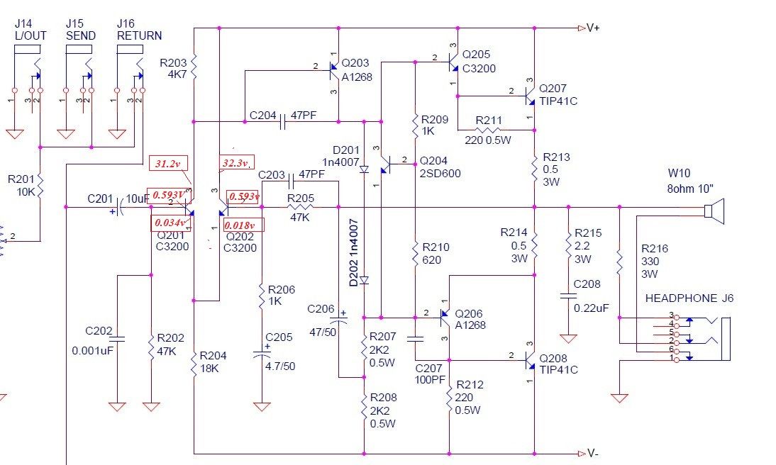

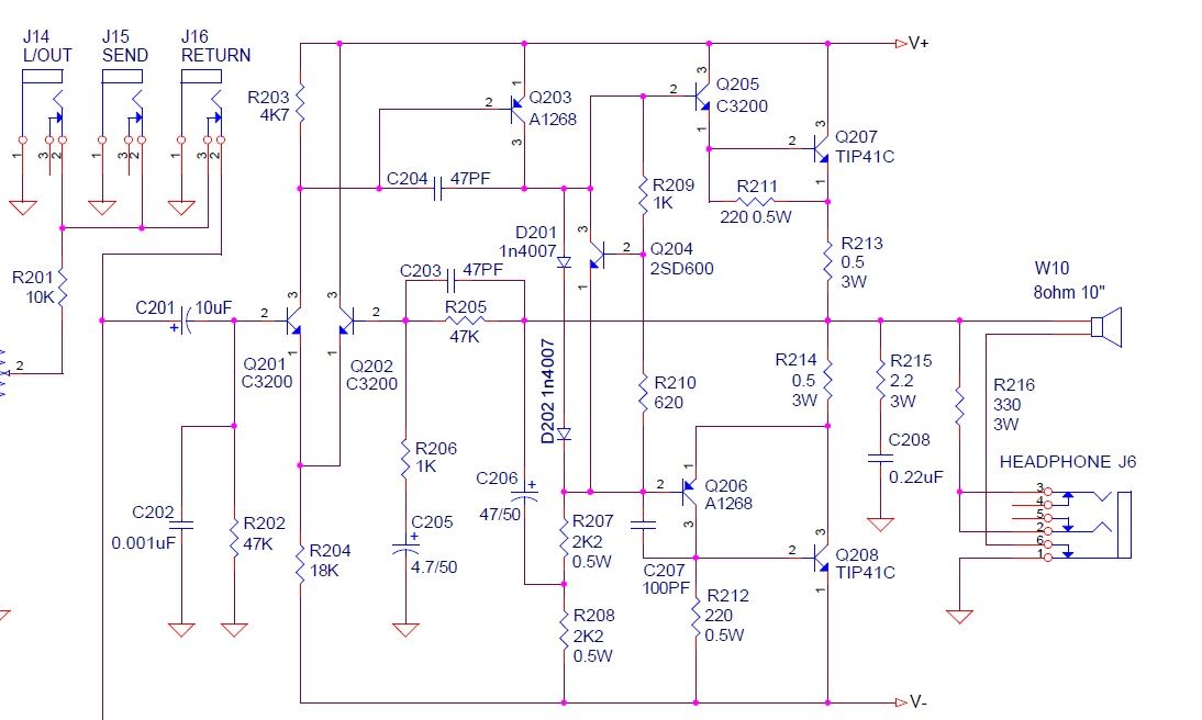

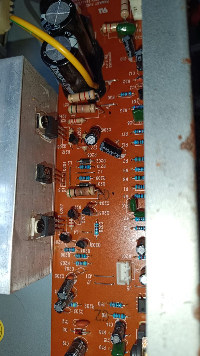

    Witam, dostałem od sąsiada tego ampega, problem u niego był taki, że rezystor R214 się przegrzewał, więc go zamienił z R213 i dalej było to samo.

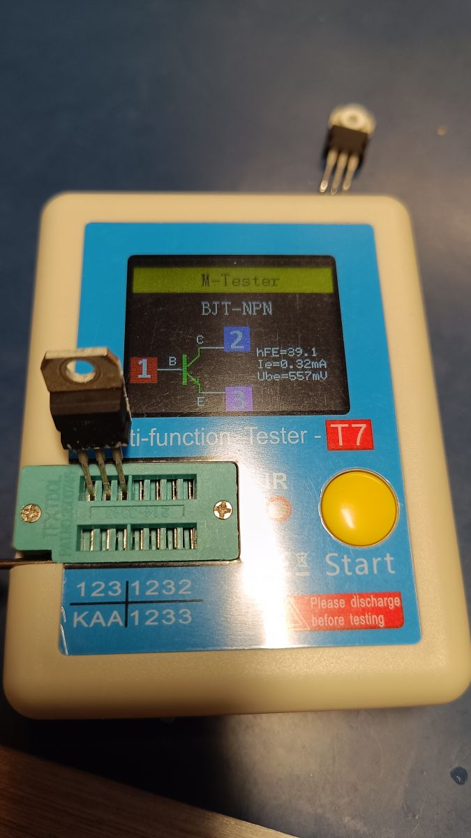

    Zabrałem się za sprawdzenie Q207, Q208 (TIP41C) i Q204 (2SD600) tester wykrywa i rozpoznaje, zamieniłem je miejscami, tak samo i powróciłem rezystory jak był fabrycznie, włączyłem sprzęt, słychać buczenie z głosnika jakieś, jak by zniekształcenia (nie ma podłączonego źródła dźwięku) włączyłem termowizję i R213 w kilka sekund nagrzewa się do 200Stopni, R213 też ostro się grzeje, Q207 i coś tam Q208. Rezystory powinny mieć 0,5 Oma, a mają 0,67 Oma. Schemat mam od b110, ale no zgadza się z tym co na pcb jest. W tranzystorach różni się, hFE w tym co mniej sie grzeje to było jakies 45, a ten co mocniej to jest jak na foto, reszta identyko.
    Co może być przyczyną ? te tranzystory puszczają za duży prąd, że tak one się grzeją? czy coś innego? Z góry dzięki za podpowiedzi.
    Tester tranzystorów pokazujący parametry BJT-NPN. Widok wnętrza wzmacniacza z układem elektronicznym i widocznymi elementami takimi jak tranzystory, rezystory i kondensatory.

    1.

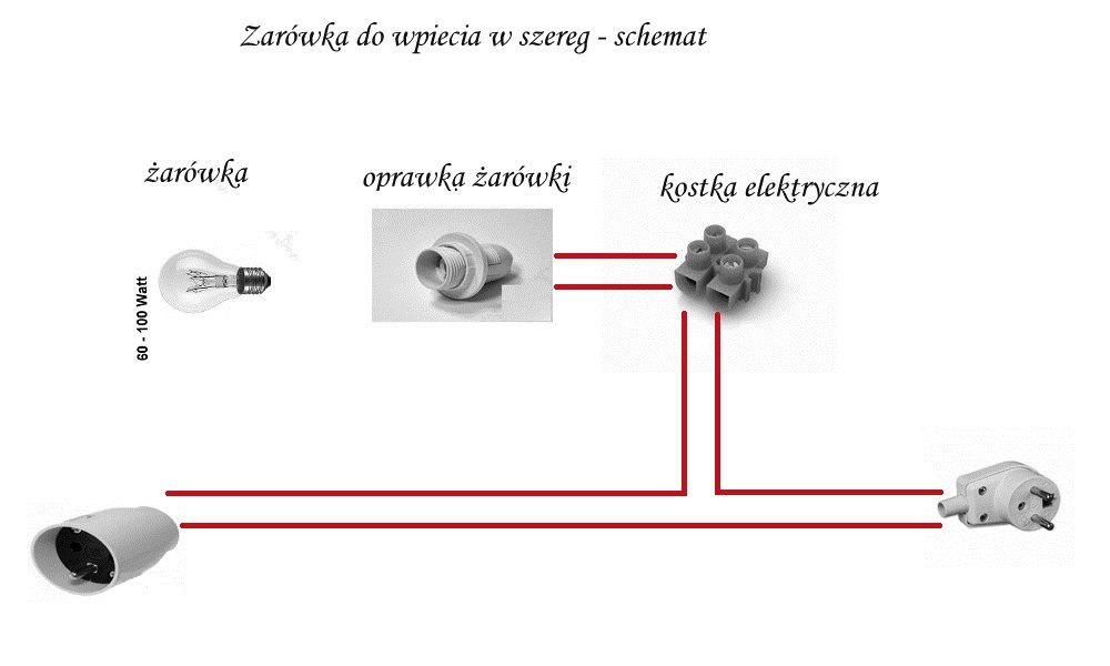

    Odepnij głośnik W10, podłącz zarówkę zabezpieczająca w szereg i opisz napięcia
    Schemat podłączenia żarówki w szereg z wtyczką elektryczną
    Na wyjsciu wzmacniacz czyli W1O
    AC:0V
    DC:0V
    Dopczuszcalne napięcie DC do 100mV
    Dobrze byłoby jakbyś zrobił pomiary i opisał na schemacie na samej koncowce. Sprawdz wg GND napięcia na poszczególnych nogach C/B/ E Q201/Q202
    Schemat wzmacniacza z oznaczonymi elementami elektronicznymi
    • AMPEG BA108 - przegrzewające się rezystory R213/R214 i buczenie bez źródła dźwięku Schemat -k.m.jpg (125.61 KB) Musisz być zalogowany, aby pobrać ten załącznik.

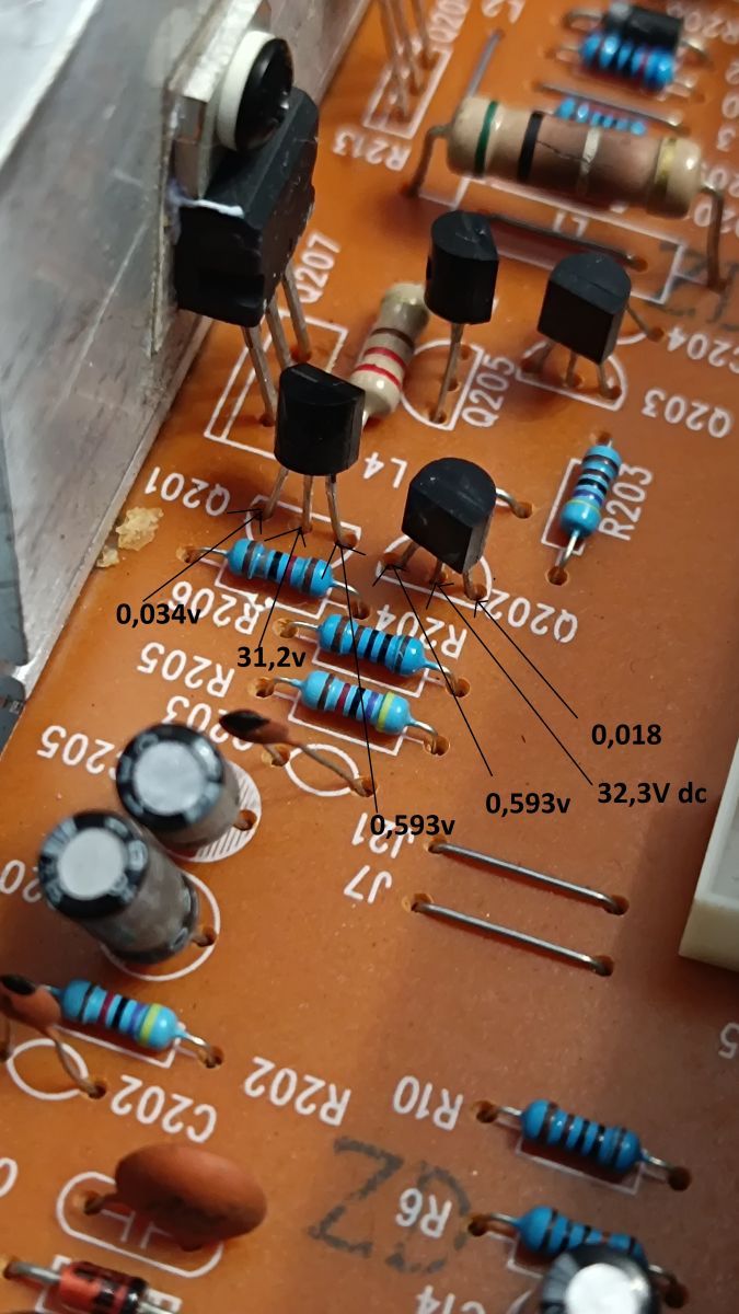

    Dzięki, kupię w poniedziałek oprawkę, żarówkę i zrobię jak jest szansa wywalenia korków. (Chyba że cos w domu znajdę)
    I podam te napięcia o których piszesz.
    Udało się ogarnąć, tak to wygląda na zdjeciu. DC
    Wyjście (W1O) na głośnik (odłączony) ma DC 0,388V, na AC bodajże 0.
    Zbliżenie na płytkę drukowaną z elementami elektronicznymi, takimi jak rezystory i tranzystory, z zaznaczonymi napięciami.

    @daaniel121 sprzęt był kiedyś naprawiany w serwisie lub zaciszu domowym?
    Zasada działania żarówki zabezpieczającej 60-100Wat, 230V.
    Schemat podłączenia żarówki zabezpieczającej z oprawką i kostką elektryczną
    YouTub Film -1 Jak nie dać się zabić przez 230V ? PROSTE a skuteczne rozwiązanie na każdą kieszeń
    YouTub Film -2 Jak nie dać się zabić przez 230V ? i TEST różnicówki za żarówką
    Opis napięć Q201/Q202 - C3200 (NPN), 1-E/2-C/3-B
    - Q201
    C:31.2V
    B:0.593V
    E:0.034V
    - Q202
    C:32.3V
    B:0.593V
    E:0.018V
    Schemat elektroniczny wzmacniacza z oznaczeniami napięć na tranzystorach.

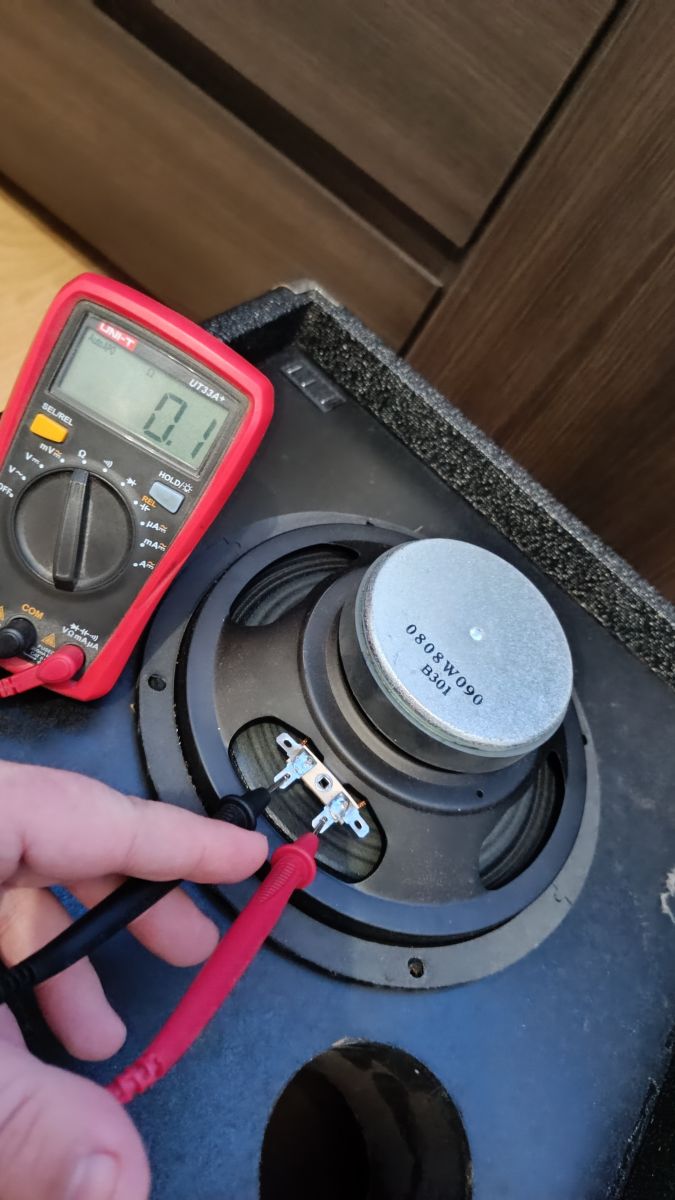

    Okazał się uszkodzony głośnik, i teraz tak, na schemacie jest napisane od ba108v2 że głośnik ma 10 cali a to jest 25,4cm i do tego 8 omow, ja wyjąłem ten od ba108 i ma 21cm i to jest 8 cali z groszem, a więc nie wiem ilu omowy powinien tu być głośnik, mam zdjęcie, może ktoś jest wstanie rozszyfrować?
    0808W090
    B301
    Multimetr mierzący opór głośnika z oznaczeniem 0808W090 B301

    Uszkodzony głośnik.
    8 omów 25W.
