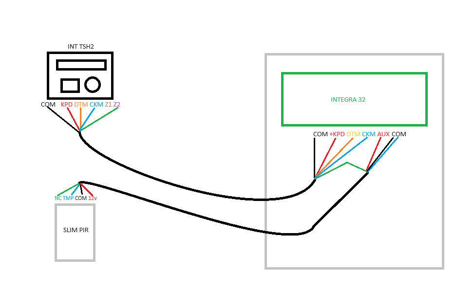

    Cześć,
    Mam pewien problem. Otóż, przy okazji wymiany wadliwego przewodu RS RJ/PIN5 przy próbie zamknięcia obudowy pojawił się problem jednej czujki.
    Mianowicie. Integra 32 wykorzystane wszystkie wejśćia + 2 wejścia w manipulatorze. 8 czujek podłączone bezpośrednio do Integry a, że pomieszczeń było 9 no to dziewiąta czujka powędrowała pod manipulator.
    Wszystko działało pieknie aż do tego felernego razu. Sprawdzone zostało wszystko, podmieniłem czujki, nadal sygnalizuje sabotaż. Podłączone na krótko nowym przewodem pomiędzy czujką a centralą i też to samo. Sprawdzane wszystkie połączenia dokładnie, obudowy na czujce też dobrze zamknięte. Na próbe nawet wypiąłem wejście Z8 w Integrze i podpiałem niby problematyczną czujke z nowym przewodem. Oczywiście wszystko na tym wejściu działa. Wszystkie możliwe konfiguracje moim zdaniem sprawdzone.
    Wyprzedzając pytania to w manipulatorze włączone są opcje 25 i 26 wejście. Na wejściu 26 jest sygnalizator, który działa bez problemu. Problem pojawia się z tym wejściem 25 i cały czas wali sabotaż. Obecnie jest to wejście wyłączone bo jak przełączam na 2EOL/NC to zaraz włącza się alarm sabotażowy. Ktoś miał podobny problem? Wygląda mi to na uszkodzony manipulator INT-TSH2.
    Uprzedzając kolejne pytania. Tak, wszystko jest na styk z wejściami. Nie - nie ja dobierałem to wszystko, ja dołożyłbym jeszcze INT-E i tam podłączył czujkę z sygnalizatorem a w wejścia w manipulatorze zostawił puste.
    PS. Czy sabotaż włącza się tylko w momencie "przerwania" obwodu TMP lub COM na czujce? Czy też jak przerwiemy obwód z przewodu NC? Jedyna opcja której nie sprawdziłem to czy jest przewód uszkodzony z manipulatora do czujki bo jest zrobiony mostek w obudowie ale miałem zapas kabli i podmieniałem inne żyły z manipulatora do obudowy i nadal to samo.

    Wepnij pomiędzy Z2 i COM w manipulatorze opornik 1,1 kom i zobacz co pokazuje centrala.

    Sabotaż w 2EOL/NC włącza się jak nie zgadza się rezystancja linii.
    Zrób jak napisał @gkwiatkowski. To pierwsze co bym zrobił. Jeśli sabotaż zniknie to zrąbane podłączenie. Jeśli nie zniknie- zrąbane wejście.

    Nie nadazam - raz piesze ze masz 2EOL/NC a drugi raz, ze NC do Z2 i TMP oraz COM do masy. Jesli faktycznie masz 2EOL/NC to masz tez rezystory w czujniku, a jesli ich nie masz to dlaczego programujesz jako 2EOL/NC?
    Nie wspominasz o sprawdzeniu kabla centrala-manipulator, a na 99% masz polaczenie czujka-centrala-manipulator i to polaczenie jest gdzies w obudowie centrali wykonane - moze tutaj jest przerwa?
    Mozesz narysowac schemat podlaczen?
  • #10 20967543

    Cześć @zuzek,
    Pisząc NC miałem na myśli, że jeden z przewodów idących z centrali a w tym przypadku z wejścia w manipulatorze Z2 jest podłączony do zacisku NC w czujce. Analogicznie TMP i COM z zacisku w czujce do COM w centrali. Mam czujki SLIM PIR i tam są fabrycznie już rezystory ustawione zworkami.
    Schemat na szybko poniżej:
    Schemat połączeń systemu alarmowego z centralą Integra 32, klawiaturą INT TSH2 i czujką SLIM PIR.

    Skoro wpinałeś czujnik pod Z8 w centrali i nie było sabotażu, to znaczy że linia od centrali do czujnika jest OK.
    Dalsza diagnostyka według tego co pisał @gkwiatkowski czyli rezystor 1,1k pomiędzy COM a Z2 w manipulatorze, oczywiście zielony przewód odłóż od Z2. Jeśli wtedy będzie OK, to znaczy że wejście jest sprawne i idziemy dalej, czyli zielony wraca w zacisk Z2 a Ty w obudowie centrali rozpinasz połączenie manipulator - czujnik i wpinasz ten sam rezystor w zielony idący do manipulatora a COM. Jeśli teraz wyjdzie Ci sabotaż to masz uszkodzony przewód - zakładam, że masz wolną żyłę którą możesz wykorzystać w tej sytuacji.
    Centrala w tej konfiguracji w stanie dozorowania powinna widzieć 1,1k dlatego też takim rezystorem się posługujemy. Jeśli nie masz pewności, co do rezystora to miernik w łapkę i sprawdź.
    Oczywiście wejście cały czas zaprogramowane jako 2EOL/NC.

    zuzek napisał:
    rezystor 1,1k pomiedzy COM a Z2 w manipulatorze, oczywiscie zieony przewod odepnij od Z2.
    Nie bardzo rozumiem. Wyżej @gkwiatkowski napisał, że wpinać rezystor między COM a Z2 a ty piszesz, żeby jeszcze odłączyć zielony.
    Ja rozumiem to tak:
    - jedną nogę rezystora wkładamy do zacisku COM w manipulatorze
    - drugą nogę rezystora wkładamy do zacisku Z2 w manipulatorze ale wypinamy przewód zielony?
    Następnie:
    - zielony wraca z powrotem na miejsce Z2 w manipulatorze
    - rozpinam połączenie w obudowie czujka-manipulator a wpinam rezystor pomiędzy jakiś COM a zielony z zacisku Z2 w manipulatorze.
    Ten obecnie na potrzeby tego schematu zielony przewód zmieniałem na inny, ponieważ tak jak napisałeś miałem zapas i zamieniałem kilka przewodów i nadal bez rezultatów.
    Jedyne czego nie robiłem to zabawa z rezystorami.

    kiedybl napisał:
    zuzek napisał:
    rezystor 1,1k pomiędzy COM a Z2 w manipulatorze, oczywiście zielony przewód odłącz od Z2.
    Ja rozumiem to tak:
    Tak, mamy na wejściu podłączony TYLKO rezystor 1,1k
    Następnie wyciągamy wnioski - jest sabotaż wejście uszkodzone, nie ma sabotażu - wejście sprawne
    można też zmienić typ wejścia na NC, NO, EOL i sprawdzić czy stan wejścia się zmienia.
