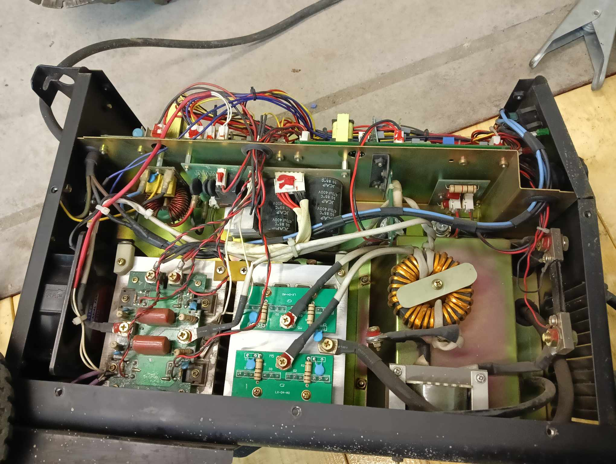

    Witam, odkopię temat. Mam ten sam sprzęt i w trakcie spawania przestał działać. Wszystko działa, ale nie ma prądu spawania, jakby masy nie było. Podajnik i gaz działają... Gdzie szukać problemu?

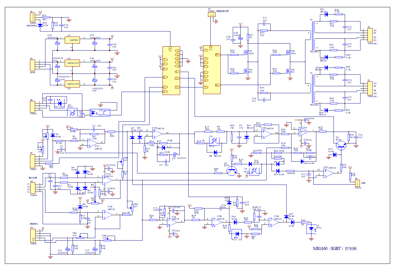

    Nie działa falownik główny. Czy sprzęt działa w trybie MMA? Jeżeli tak - na płytce sterowania padł obwód sygnału sterowania mig. Po przewodach i ścieżkach wyłowić obwód scalony i wymienić. Jeżeli nie pomoże następny. (w ponad 80%)

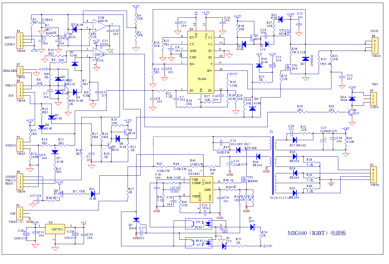

    Można prosić o wskazanie na schemacie który to układ?
    Schemat elektryczny MIG160 (IGBT) z oznaczeniami komponentów.
    Schemat elektroniczny układu MIG160 z zaznaczonymi komponentami.

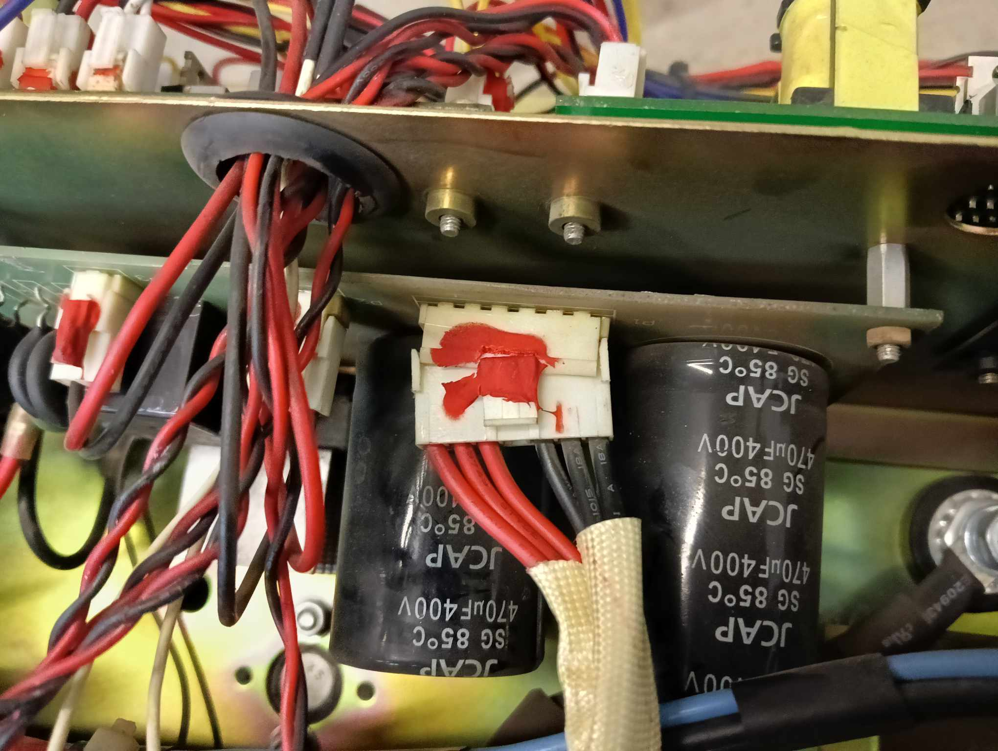

    Okazało się, na szczęście, że przyczyna usterki była poluzowana wtyczka od tranzystorów stopnia mocy... Jakim cudem się zluzowała... nie wiem:| sklejona na nowo;)
    Wnętrze urządzenia elektronicznego z widocznymi kablami i komponentami. Wnętrze układu elektronicznego z widocznymi kondensatorami i przewodami połączeniowymi.
