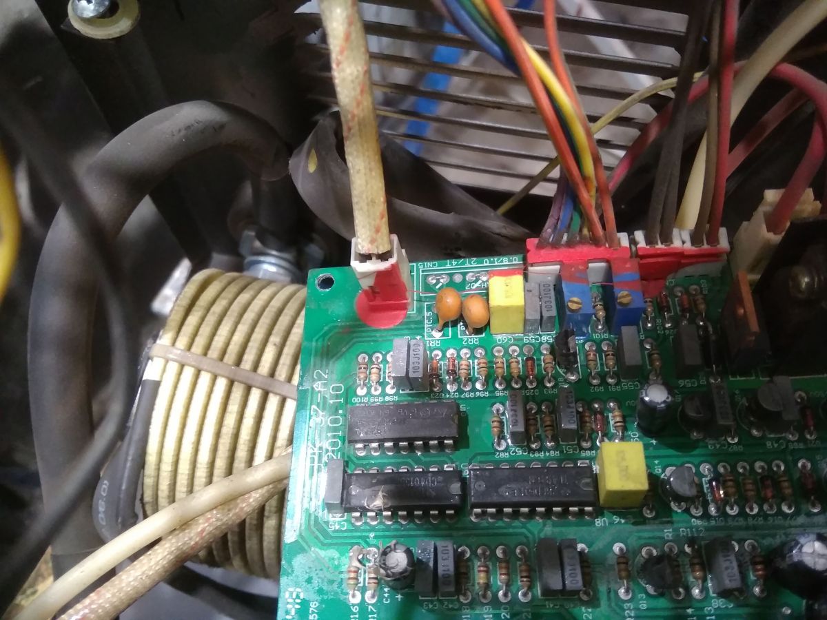

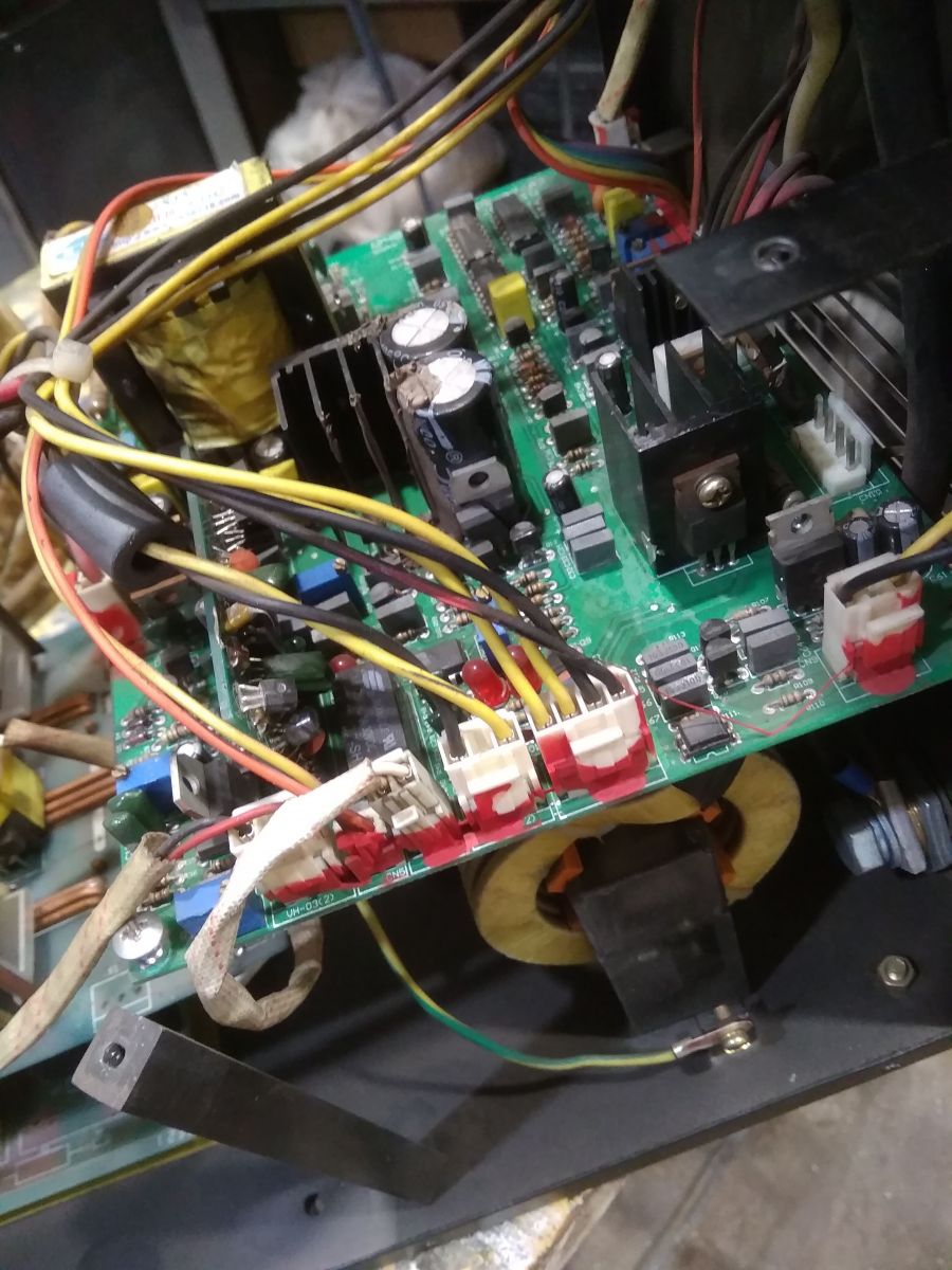

    Bardzo proszę o pomoc w temacie przełącznika w tej spawarce. Otóż około rok temu uległ uszkodzeniu mechanicznemu przełącznik MIG/MMA - nie miał "przejścia na żadnym pinie. W skutek czego działa tylko MIG. Ostsnio potrzebowałem coś pospawać na działce i nie chciało mi się wozić butli więc postanowiłem w końcu wymienić uszkodzony "hebelek". Zrobiłem zdjęcia i opis i wymieniłem... ale coś jednak pomyliłem ponieważ po przełączeniu na MMA wypaliłem stabilizator 7812 i spawarka "umarła..." Po wymianie 7812 i analizie kilku schematów podobnych płyt - PK-37 A2 - podobno popularna używana też w innych spawarkach - zmieniłem piny na przełączniku i maszyna ożyła. Niestety sytuacja jest analogiczna jak przed wymianą tzn niezależnie od przełączenia działa tylko MIG. I ty moje pytanie czy wciąż źle jest podłączony przełącznik czy też może coś jeszcze uległo uszkodzeniu na płycie lub gdzieś indziej.

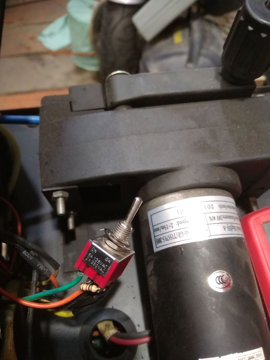

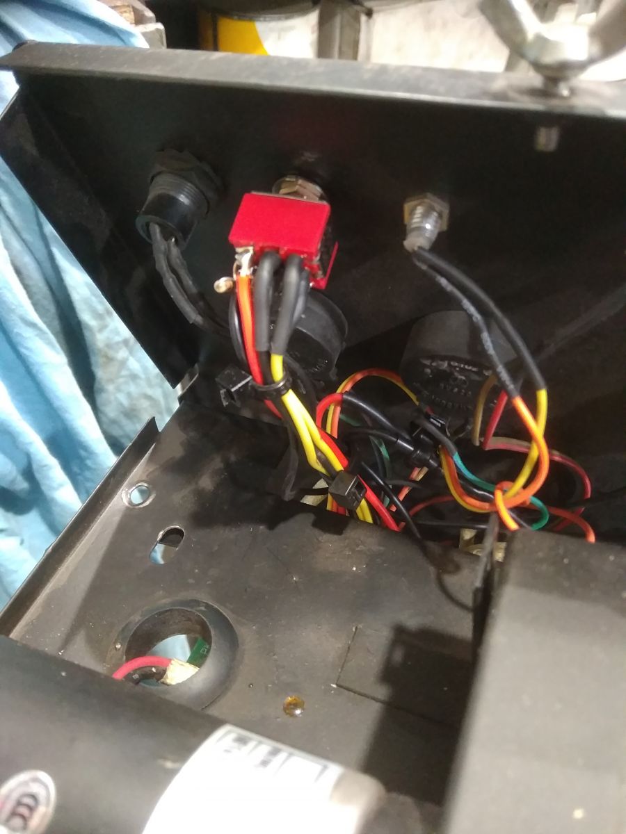

    Wydaje mi się, że troszkę się różni ponieważ u mnie był przełącznik 6-cio pinowy (właściwie 9-cio ale jeden tor pusty). Załączam zdjęcia płyty i przełącznika. Do przełącznika "idą" przewody po prawej - żółty/żółty/czarny/czarny gdzie czarne to środkowe piny "wracają" w pozycji MMA. Skrajne piny w pozycji MIG są połączone rezystorem 1k. Piny "wyjściowe" w pozycji MIG: zielony do potencjometru regulacji prądu a Magnum 180 MIG/MMA - przełącznik MIG/MMA nie działa poprawnie, spawarka tylko MIG Magnum 180 MIG/MMA - przełącznik MIG/MMA nie działa poprawnie, spawarka tylko MIG Magnum 180 MIG/MMA - przełącznik MIG/MMA nie działa poprawnie, spawarka tylko MIG pomarańczowy wraca do płyty

    Już po starym zdjęciu przełącznika widać gdzie kolega zrobił błąd, pierwsza para.
    zielony NO,pomarańczowy COM, czarny NO, połączony rezystorem 100 ohm pomiędzy cCOM a czarny. Na tym kończy się widok ale na rozsądek dwa po dwa COM czrny + żółty NO, COM czarny + żółty NO.

    Ten przełącznik to jest właśnie ten stary "padnięty" Tak był podłączony "firmowo".... Według schematu przesłanego przez stasiekb100 (i na logikę) przełącznik powinien zwierać pary kolorów czyli czarny z czarnym i żółty z żółtym... Więc ten przełączki prawdopodobnie nie jest "zwykłym" hebelkiem ON-ON. Ewentualnie ja jakoś tego nie ogarniam
    Opornik ma wartość 1k i jest połączony pomiędzy zielonym i pomarańczowym...

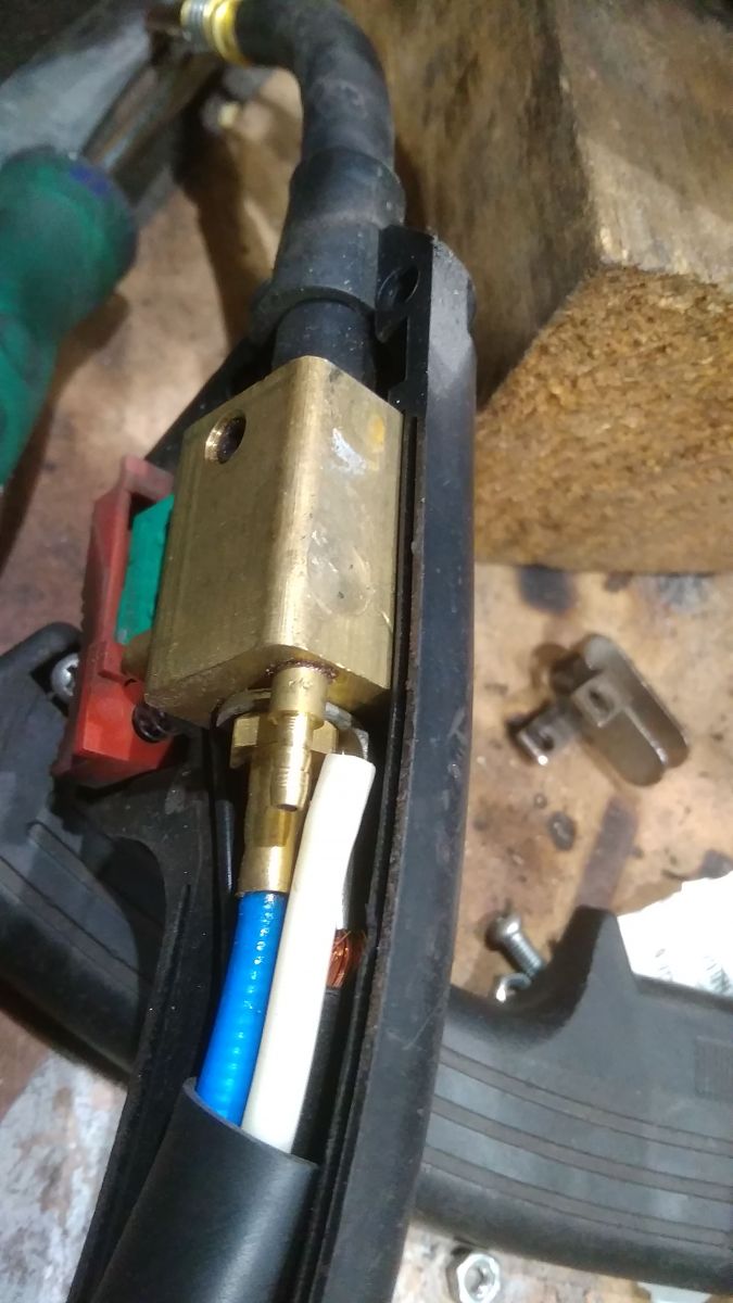

    A więc tak przełącznik polutowałem, podłączyłem i wszystko działa choć nie obyło sie bez problemów... Zacząłem od spawania elektrodą i wszystko ok, potem MIG " na sucho" i jest OK. Więc poskładałem "do kupy" podłączyłem gaz a spawarka "pluje". Sprawdzam wszystko gaz jest syczy drut "idzie" wiec przeklinam w duszy że jednak coś jeszcze na płycie "dupnięte..." Aż po którymś naciśnięciu przycinku na rączce poczułem, że syczy ale w uchwycie... Okazało się, że zsunął się wężyk - jakim cudem nie wiem - w uchwycie. Teraz śmiga aż miło także Panowie WIELKIE dzięki za pomoc - BRAWO WY !!!
