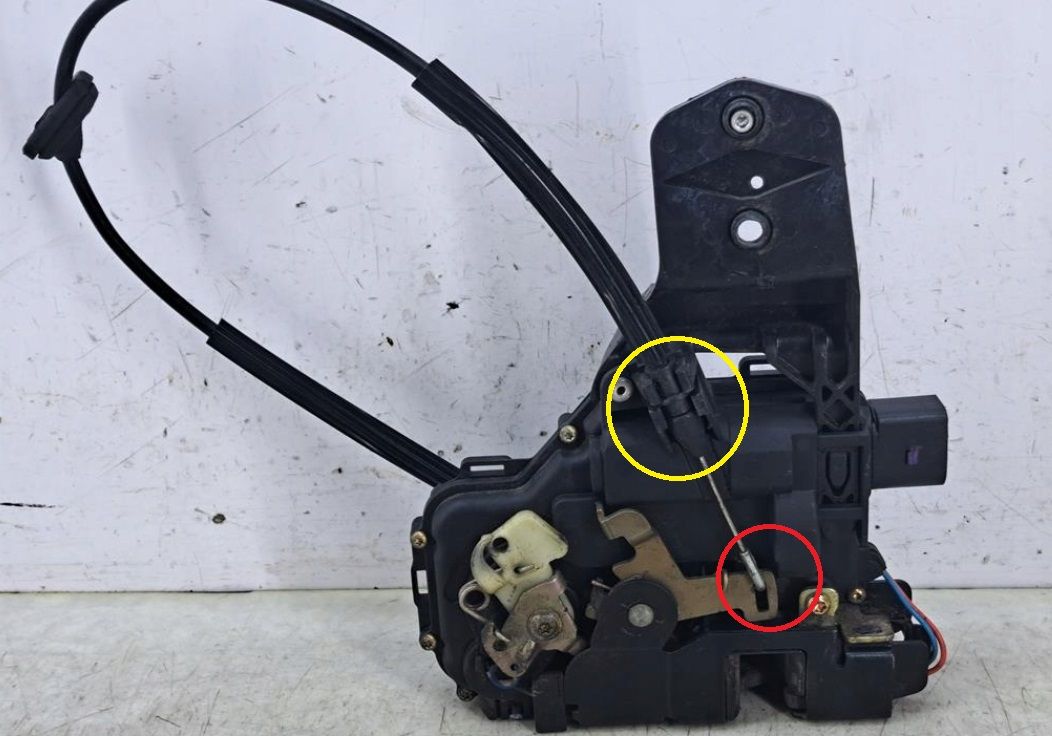

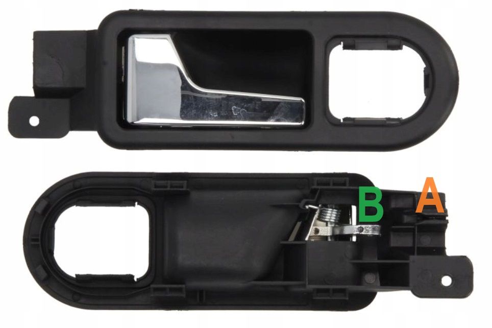

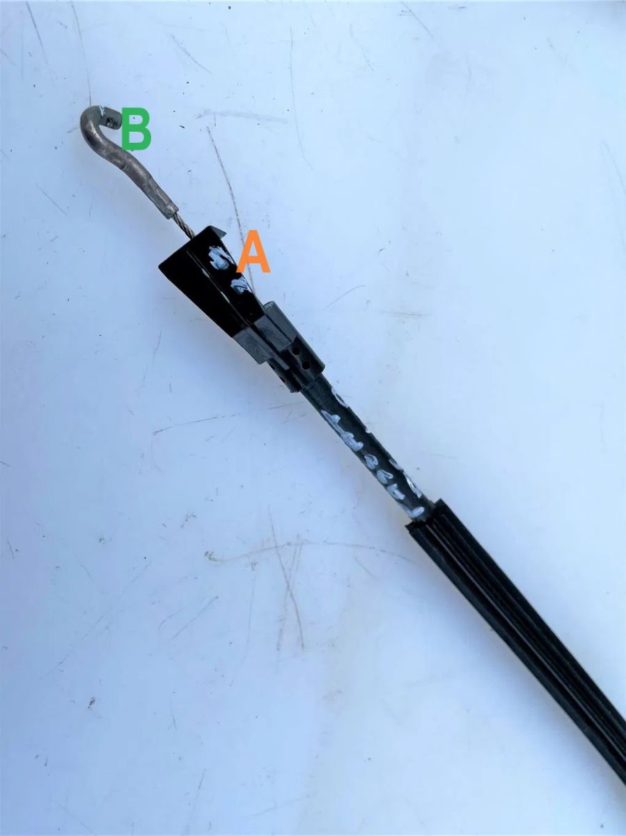

    Czy istnieje jakiś sposób, aby naciągnąć linkę klamki? Z zewnątrz jest ok, ale nie da się otworzyć od środka. Zdejmowałem bok, bo odpadła się kostka od sterowania szybami, po założeniu z powrotem linka jest jakby za luźna. Haczyk siedzi na miejscu. Klamka ciągnie linkę, ale nie otwiera drzwi.

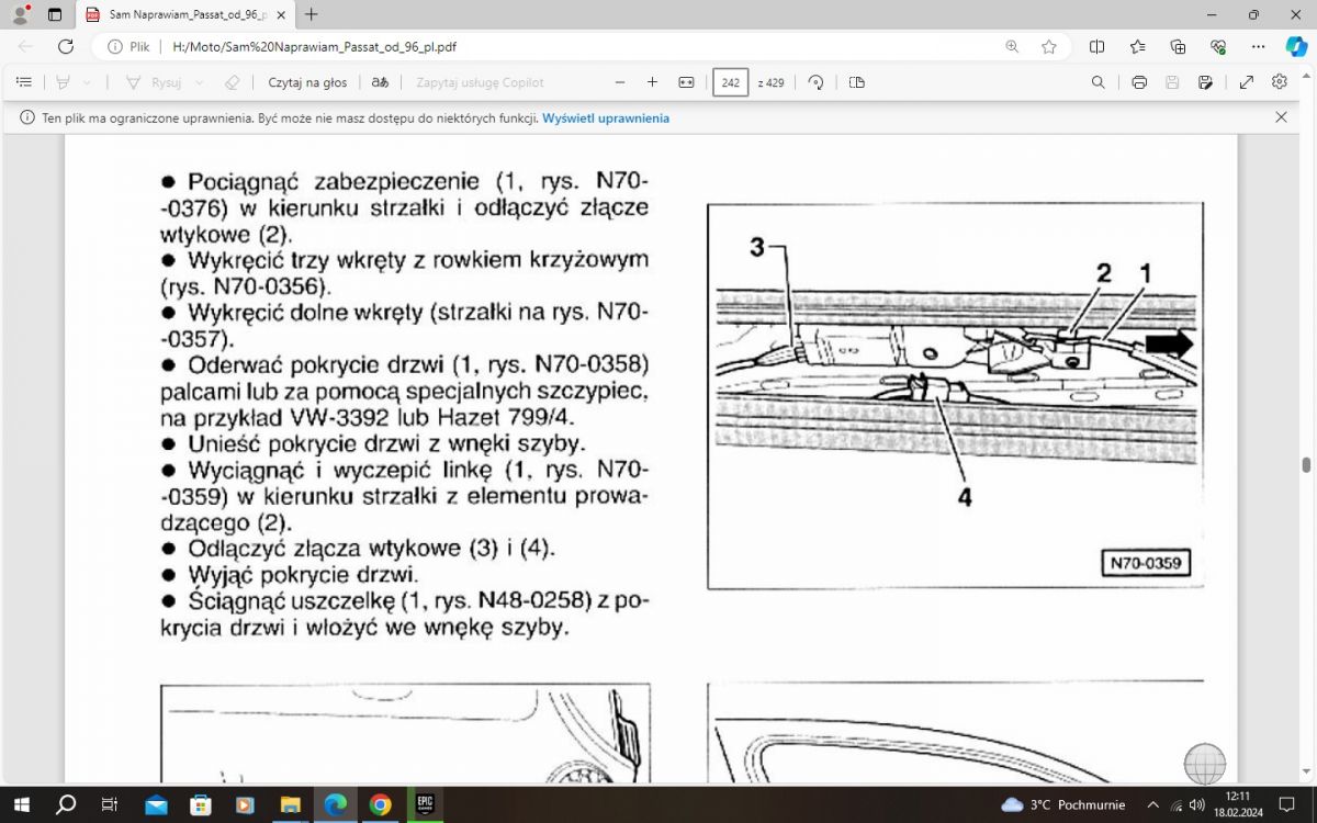

    Daj spokój, żaden polski mechanik nie używa instrukcji do Passata B5, ponieważ jest to pojazd tylko odrobinę bardziej skomplikowany od ursusa c330. Linka od klamki ma tylko jedną pozycję, nic tam nie można regulować ani ustawiać, jeśli coś nie działa to albo nie trafiła na swoje miejsce, albo jest uszkodzona.
    Zresztą, Sam Naprawiam nie poświęca demontażowi linki zbyt wiele uwagi, co dowodzi jak prosta to czynność:
    Instrukcja demontażu linki klamki wewnętrznej w Volkswagenie Passacie B5.

    Czyli tak jak piszą poprzednicy - nie zablokowałeś pancerza w zamku.
  • #11 20966977
    milejow
    Posty: 13069
    Pomógł: 1559
    Ocena: 5130
    Przecież to zwykły drut, nie ma opcji, żeby się wyciągnął. Tam czasem łamie się końcówka plastikowego pancerza od manewrowania boczkiem albo koniec pancerza wyszedł z mocowania w zamku od manewrowania blachą
