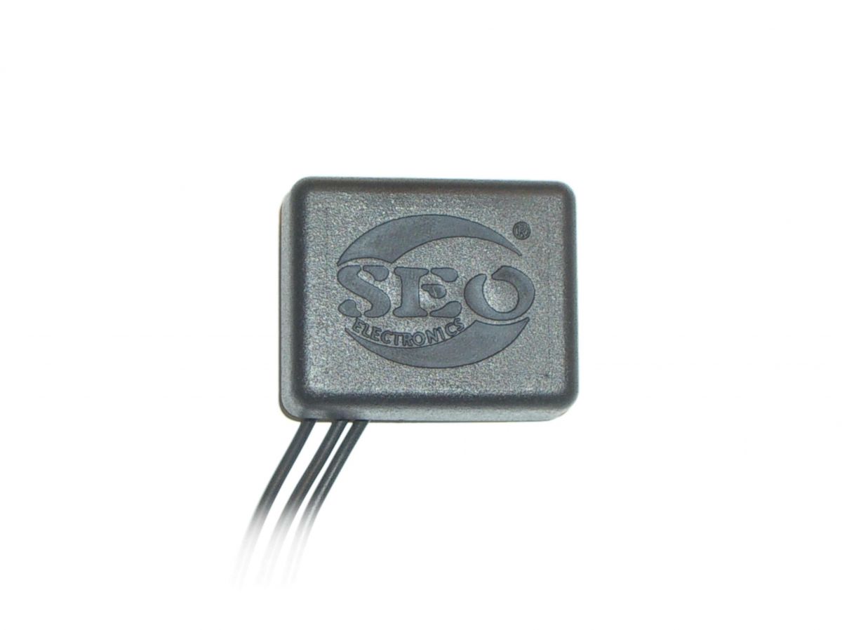

    Ford transit MK8 potrzebuję masę po otwarciu tylnych drzwi skrzydłowych. Krańcówka w zamku podaję masę po zamknięciu czyli odwrotnie. Myślę nad montażem dodatkowej krańcówka ale tam jest bardzo duża przestrzeń pomiędzy drzwiami a karoserią. Jakieś pomysły?

    Proszę:
    Bez wiercenia, bez możliwości złamania dodatkowej krańcówki podczas załadunku palety z towarem, ...
    Seo - Inwerter poziomów -/+
    Elektroniczna zmiana polaryzacji z masowej na plusową.
    Urządzenie przydatne przy podłączaniu zamków sterowanych plusem do alarmów posiadających tylko wyjście masowe
    Źródło:
    http://conda.pl/product.php?id=74
    http://www.seo-alarmy.pl/products.php?id=13

    I co to da, tym tylko zamienisz masę na plusa przy zamkniętych drzwiach? W Transicie masa jest po zamknięciu drzwi, autor chce żeby pojawiała się po otwarciu.
    Można dać tam czujnik kontaktronowy RD53, łapie jeszcze ze szczeliną do 3-4cm

    Dzięki, ale chyba nie o to chodzi. Nie chcę zmieniać polaryzacji tylko odwrotność masy. Nigdzie nie widzę dokumentacji do tego urządzenia.
    Właśnie na tej zasadzie działa inwerter poziomów SEO.
    Jeżeli podasz na wejście inwertera sygnał masy - to na jego wyjściu masz +12V
    I odwrotnie - na wejściu +12V - na jego wyjściu masz masę.
    Czyli podłączasz do tego przewodu wejście inwertera i na jego wyjściu masz wtedy +12V, natomiast gdy otworzysz drzwi, to sygnał na wejściu zmieni się na +12V i na wyjściu inwertera otrzymasz sygnał masy.

    Nadal się nie rozumiemy. Po otwarciu drzwi masa zanika. Chcę żeby po otwarciu drzwi masa się pojawiła. Nigdzie nie ma schematu do tego urządzenia, jak byś był tak miły i narysował to podłączenie.
