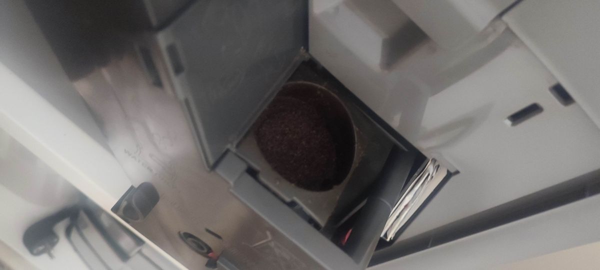

    Etykieta techniczna ekspresu do kawy Siemens. Witam, posiadam ekspres Siemens eq6 6. Od jakiegoś czasu dużo kawy miałem wokoło ekspresu i kawa zmieniła smak, więc dziś postanowiłem zajrzeć, co się dzieje. Okazuje się, że kawa przerobiona zostaje w zaparzaczu, nie wypada cały krążek, jak na zdjęciu. Wie ktoś, co morze być przyczyną?
    Widok wnętrza ekspresu do kawy Siemens EQ6 z resztkami kawy w zaparzaczu.

    marcin896
    Posty: 192
    Pomógł: 13
    Ocena: 26
    Nie pracuje dolny tłok, który odpowiada za wypychanie krążka. Dzieje się to w ostatnim etapie, kiedy zaparzacz powraca do pozycji home. Może być uszkodzony korbowód który napędza ten tłok. Wymyj, nasmaruj, zobacz, jak go odblokować i poruszaj ręką tak, jak powinien pracować, i zobaczysz. Jeśli coś jest złamane, to raczej nie opłaca się wymieniać części, tylko wymienić na inny, przy okazji wykonując kompletny serwis z wymianą uszczelek. Poszukaj filmów gdzie dowiesz się jak go odblokować i jak pracuje prawidłowy sparawny zaparzacz.
