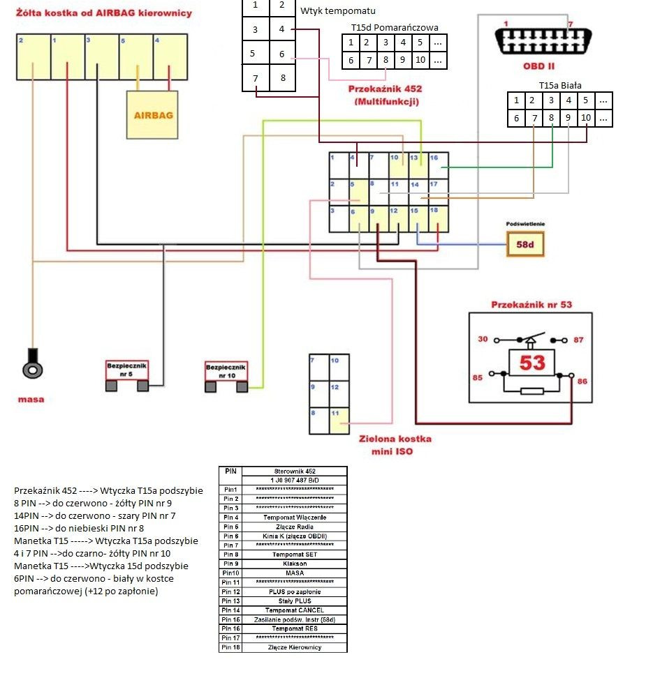

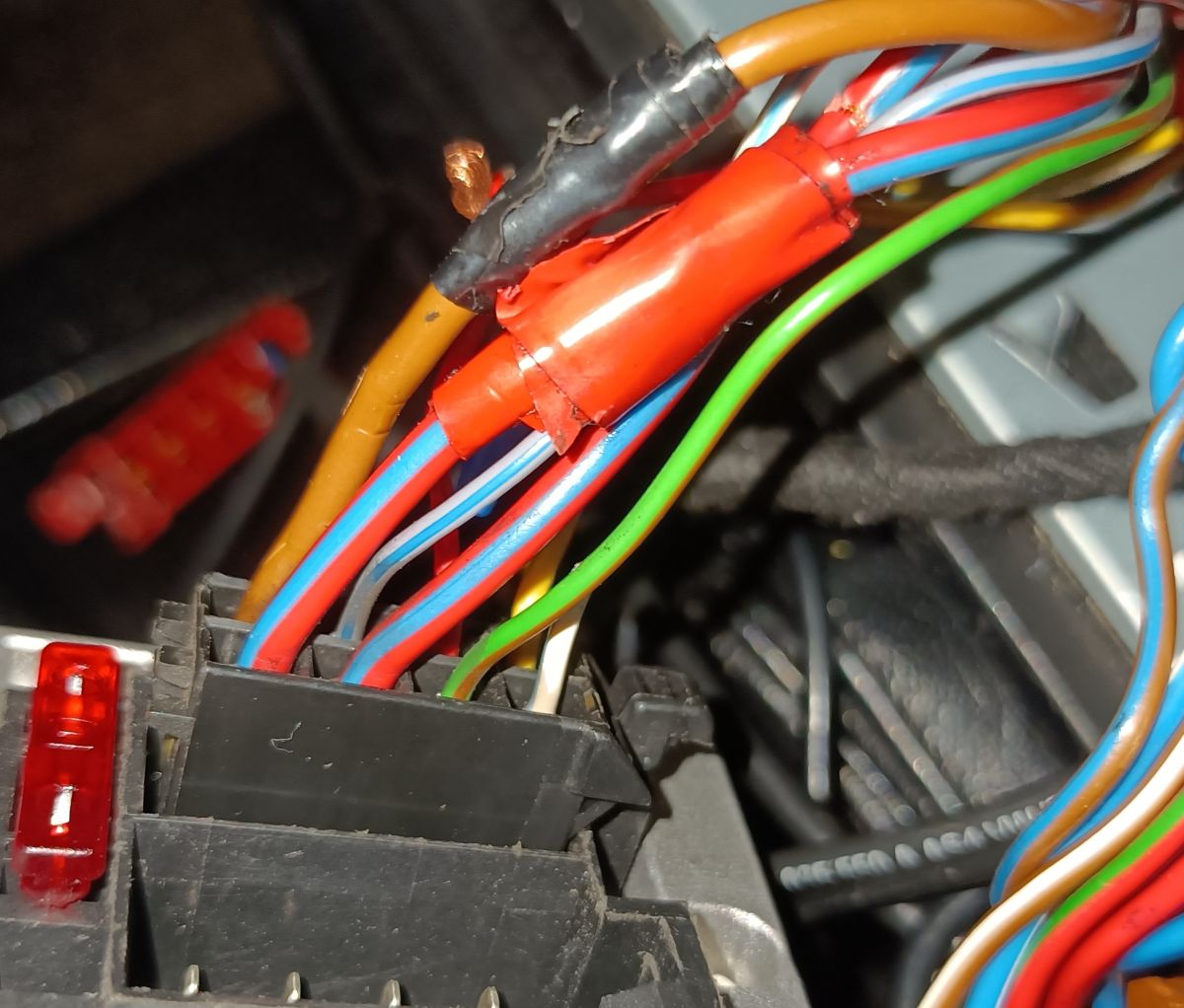

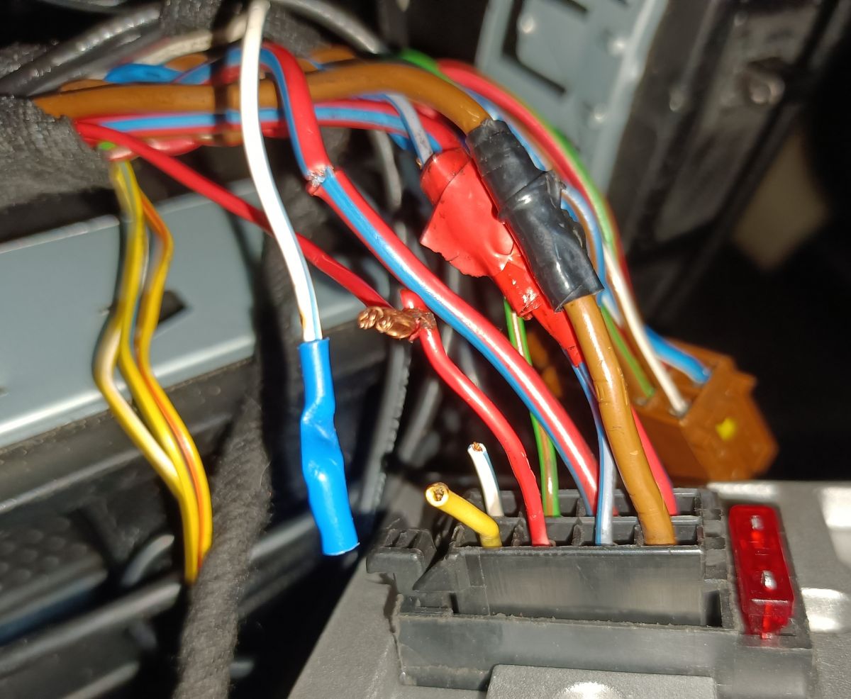

    Cześć, nowy temat. Passat b5 2001rok, połączyłem przekaźnik nr 452 i zrobiłem całą instalację zgodnie z schematem, niestety kierownica nie działa, podświetla się tak słabo że aż wcale, guzik za tempomatem reaguje da się wyłączyć podświetlenie. W vag jest widoczny przekaźnik 452 ale. Ale nie idzie ( 11 zalogować ) go na inny kod, jest stały 00008, przy próbie wyskakuje błąd. Przy przekodowaniu w pozycji ( kodowanie 07 ) na jaki kolwiek kod robi się jakoś error ponieważ komputer połączy się z 452 przekaźnikiem ale nie uzupełnia danych i w nazwie pojawia się ( 002 ). Przy okazji jakie powinny być napięcia na tych 3pinach wychodzących z zwijaka od strony airbag kostka 5pin. Airbag 1.2... plus przewód od przekaźnika 452, 4 przewód z przekaźnika 452. Masa pin 5
    I nie wiem czemu jest tak słabe podświetlenie.

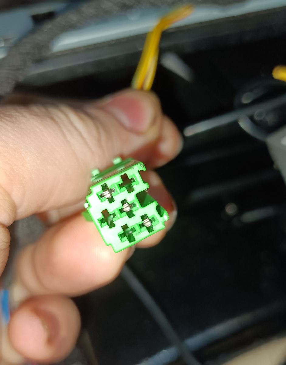

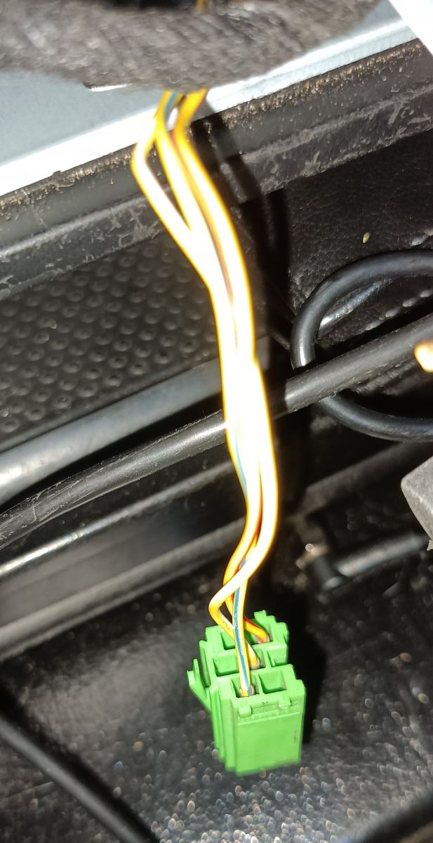

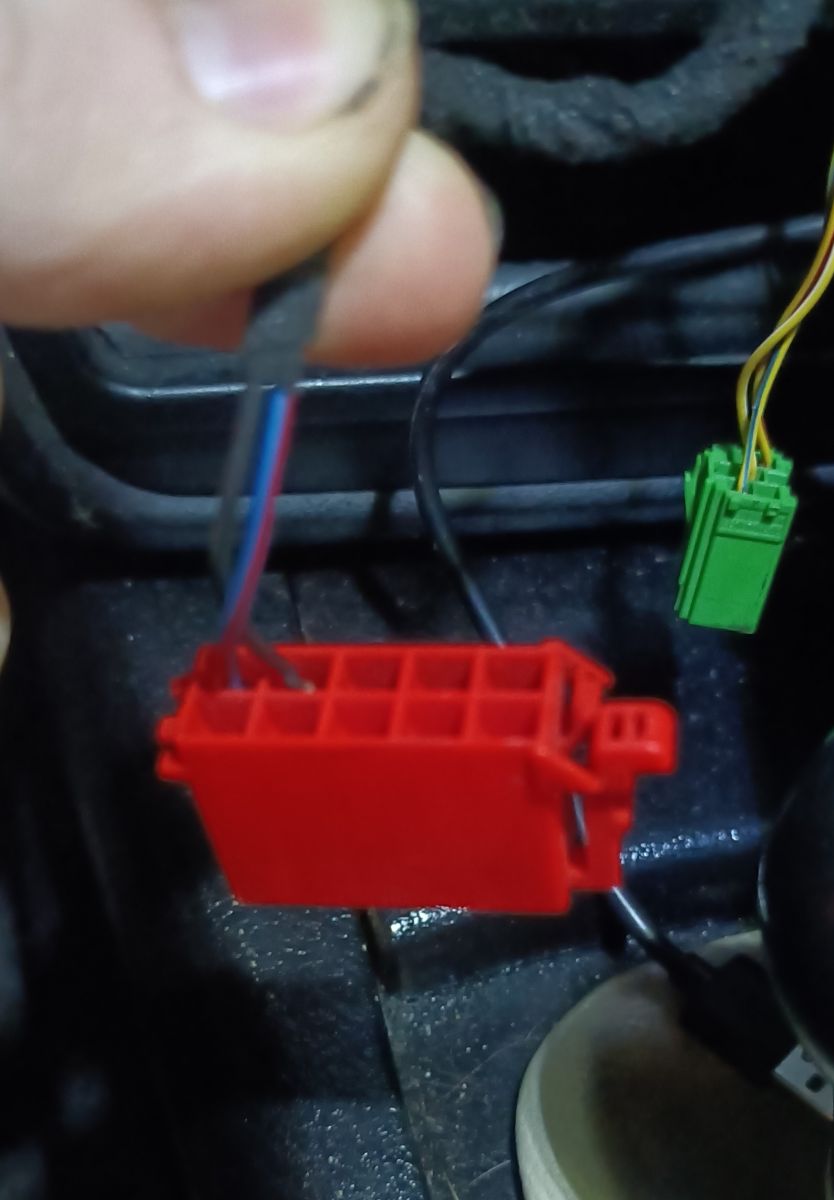

    Dziwny przypadek ale udało się, przewód od kierownicy ( żółty od multi okazał się przewodem ujemnym a nie sterowanym ) po rozkręceniu nie ma śladów ingerencji osób 3, zalane żywicą, widocznie tak wyszło z fabryki ale wszystko działa jak należy
