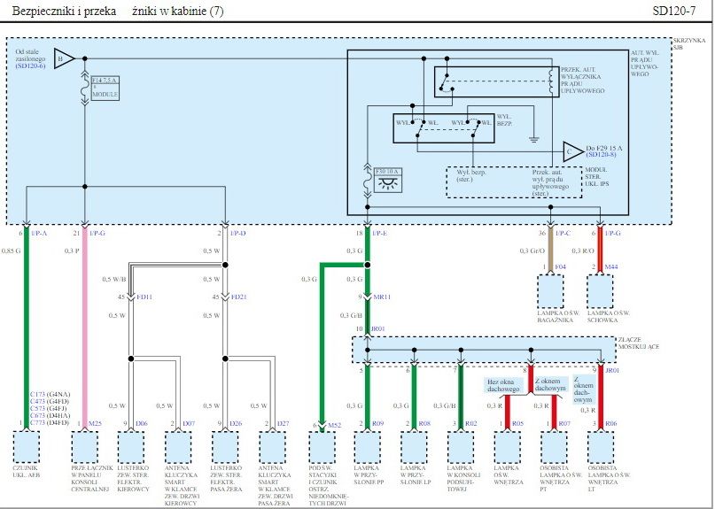

    Oświetlenie powitalne ( podłoża , w klamkach i lusterkach zewnętrznych) cały czas świeci.
    Miał ktoś podobną sytuację ,jak sobie z nią poradził ?
    Na obecną chwilę wyjąłem bezpiecznik F 14 7,5 A od tych światełek ale są tam jeszcze dwa urządzenia podłączone , czujnik układu AEB i przełącznik w panelu konsoli centralnej,
    W serwisie powiedział że trzy tysiące nie styknie na wymianę modułu BMC .
    Jest szansa naprawy tego modułu ?
    Schemat elektryczny modułu świateł samochodowych.
